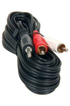

Messagepar Zegou » 04 Novembre 2007, 11:52
:unsure:
Qui t'as dit que ce n'etait pas compatible avec le RD4?
Perso j'ai ce type de cable Image et il fonctionne sur le RD4 de ma 207 et sur le RT3 de ma 307..tu n'as pas de question à te poser :bah: :unsure:

Messagepar Calimero » 04 Novembre 2007, 14:02
jackbauer59 a écrit:Le boitier que j'ai dans la boite à gants (d'origine) (2 prises RCA, pas de jack):
Dites moi je pensais à un truc ^o) Tu as une Premium Pack c'est bien ça ? Donc tu as l'entrée Auxiliaire d'origine :oui:
... Alors pourquoi avoir acheté tout ça ? :unsure: :eek: Il t'aurait juste suffi d'acheter le même cable que Zegou et le brancher sur les deux prises que tu as déjà dans ta boîte à gants :oops:
Messagepar Zegou » 04 Novembre 2007, 14:05
:ok: ce que tu as dans la boite à gants suffit !! tu n'aurais pas du acheter le 9706.AG !! c'est la même chose !! la référence 9706.AK est la même chose que je tu as trouvé chez Darty par contre je doute que ce soit le même prix :oops: achete le chez Darty ;) par contre vérifie que cette prise est bien activer en appuyant sur le bouton mode de ton RD4 ;) tu dois normalement passé sur CD puis sur AUX1 qui correxpond à ta prise Auxiliaire..si tu as cette affichage c'est qu'elle est déclaré dans le BSI donc tu n'as plus qu'a brancher ton MP3 et tout sera ok. Par contre si tu n'as pas pas de AUX1 d'afficher en appuyant sur MODE c'est que la prise n'est pas actif ;) il faut que Peugeot l'active via la PPS..
Zegou
Messages: 14670
Messagepar jackbauer59 » 04 Novembre 2007, 14:06
C'est bien le cable que je voulais! ^o)
J'avais donné la référence à un proche qui a été me le commander, faute de pouvoir me déplacer, mais le vendeur lui a dit que le produit réf 9706 AK (cable jack et RCA) n'était pas compatible avec mon autoradio RD4... Donc il lui a donné le produit que je vous photographié.
Je vais donc demander échange contre le cable qui est en réf 9706 AK et rendre le 9706 AG... :cyp:

Messagepar jackbauer59 » 04 Novembre 2007, 14:08
Zegou a écrit::ok: ce que tu as dans la boite à gants suffit !! tu n'aurais pas du acheter le 9706.AG !! c'est la même chose !! la référence 9706.AK est la même chose que je tu as trouvé chez Darty par contre je doute que ce soit le même prix :oops: achete le chez Darty ;) par contre vérifie que cette prise est bien activer en appuyant sur le bouton mode de ton RD4 ;) tu dois normalement passé sur CD puis sur AUX1 qui correxpond à ta prise Auxiliaire..si tu as cette affichage c'est qu'elle est déclaré dans le BSI donc tu n'as plus qu'a brancher ton MP3 et tout sera ok. Par contre si tu n'as pas pas de AUX1 d'afficher en appuyant sur MODE c'est que la prise n'est pas actif ;) il faut que Peugeot l'active via la PPS..
AUX1 apparait bien dans le choix de la source audio (radio, cd, entrée aux). Elle doit donc etre activée!
Il ne me reste qu'à échanger le produit ou me faire rembourser, si c'est possible! Je téléphonerai lundi...

Messagepar jackbauer59 » 09 Novembre 2007, 10:54
Bonjour à tous!
Je viens d'essayer le cable et l'ipod, tout volume à fond (voiture et ipod), et ça marche! ouf! Par contre, le son est de très très basse sonorité. Je n'ai pas essayé en roulant mais avec les grésillements, ça ne serait quasiment pas audible! Y a t il une solution à ce problème? Un réglage à faire sur l'autoradio de la voiture (le loud est activé pourtant) ou sur l'ipod?
