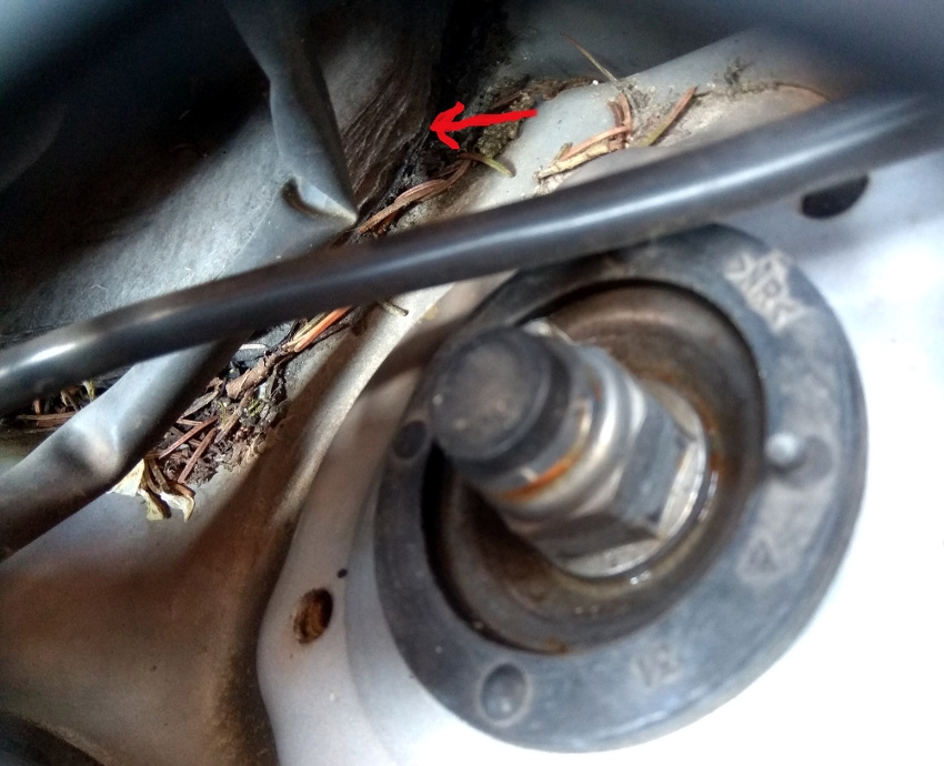

Bonjour à tous,
Cherchant à retirer le cache pour nettoyer les saletés (feuilles et compagnie) qui se trouve dans la gouttière sous les moteurs d'essuie-glace avant je vois coté conducteur une sorte de mousse/filtre en plusieurs couche qui se trouvent comme posée juste sous le moteur de l'essuie-glace (cf photo ci-dessous).
Quelqu'un saurait-il quelle est cette pièce et quel est son rôle? Je trouve cela étrange qu'elle soit simplement posée et qu'elle soit du coup imbibée d'eau et de saletés. J'insiste bien sur sa position côté conducteur, je ne parle pas évidemment des 2 filtres habitacle qui se trouvent de l'autre côté auxquels on accède facilement grâce à la petite trappe.
Merci d'avance pour vos réponse!

Je viens de nettoyer cette zone et de regarder sur ma 1.4i 16V, je n'ai pas de mousse à ce niveau.
J'ai juste de la tôle à peine peinte!

Il n'y a pas de mousse à cet endroit.
Certainement l'ancien propriétaire qui a mis ça parce qu'il avait de l'eau qui stagnait.
Edit : après vérification j'ai bien cette mousse.

J'ai la même chose que sur tes photos sur ma premium phase 2. Ne serait-ce pas de l'insonorisant ? ça court tout le long de la baie de l'extrémité des filtres habitacle côté passager jusqu'au bout côté conducteur comme sur ta photo.
Ça peut dépendre des finitions ? Sur service box dans les caractéristique du véhicule, section équipement intérieur j'ai : "INSONORISATION HABITACLE INSONO TABLIER 5KG+ARRET PTE+AUVENT+PEDAL ".
Ca serait intéressant de comparer ces infos avec les autres 207istes du sujet.
Pièces 11 et 14 sur cet éclaté ?

j'ai aussi cette insonorisant sur ma 207cc phase 1

je l'ai aussi. Ca depend des motorisations , des finitions (et des mesquinerie peugeot qui enlevait en douce des trucs de finition en finition.... :cyp: comme les pare-brises athermique/acoustique devenu athermique simple , le cuir remplace par du "PU" etc..)
c'est meme bizarre que tu l'ai sur un modele essence phase 2 premium nilk , une erreur de montage ... Pour la businnes pack comme c'est un hdi equivalent feline ca doit etre normal akumanomi.
En tout cas c'etait sur toute les felines et toutes les premium pack phase1 HDI 90/110 en finition france

Merci pour vos réponses. Oui ça doit être sûrement de l'insonorisant, présent ou non selon la finition de la voiture. J'imagine que pour avoir accès à la zone il faut utiliser un extracteur pour démonter les essuie-glaces? Un autre outil particulier est-il nécessaire ? Merci beaucoup d'avance à tous !

Tu peux avoir un accès, certe limité, en enlevant le joint-mousse noir aux 2 extrémités ( sur ta première photo, à gauche de la grille nid d'abeilles sous la tige du capot).
Je fais ainsi pour nettoyer les côtés et éviter que les évacuations se bouchent :oops:

j'ai regarder sur ma rc et mon executive pack , elles l'ont ^^

Je viens de regarder attentivement, et en effet j'ai bien cette mousse peu visible du coté conducteur.
Je ne l'avais jamais remarquée.
