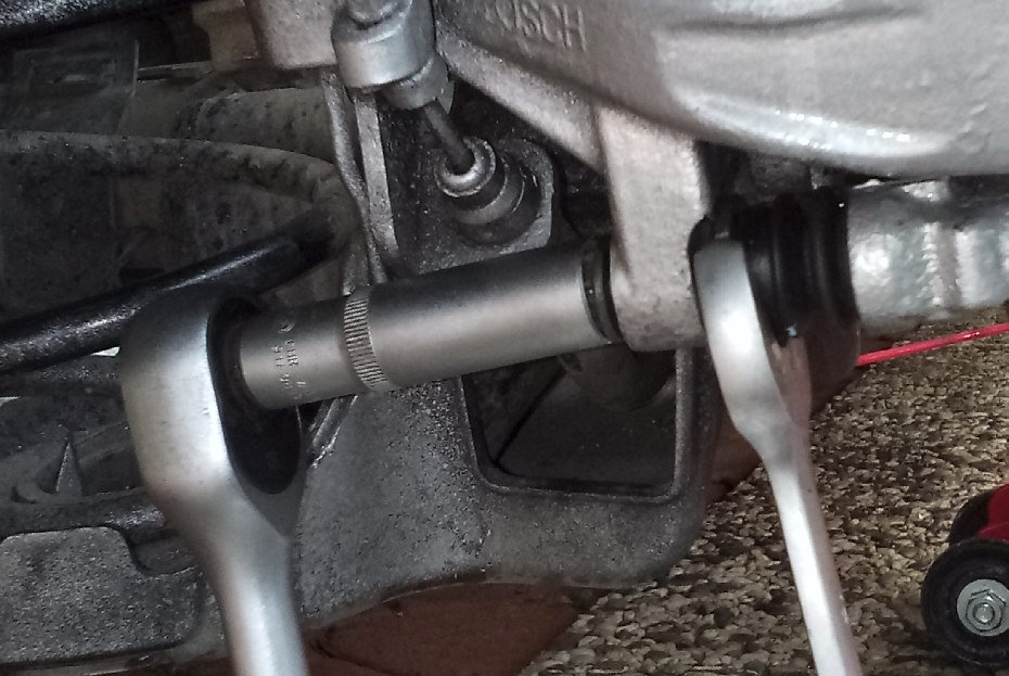

il y a un truc qui me tracasse par rapport a mon montage des etriers arrieres. je me demande si je met le coulisseau dans le bon sens au moment de serrer car j ai comme un léger jeu , surtout sur l etrier neuf, moins sur l' autre

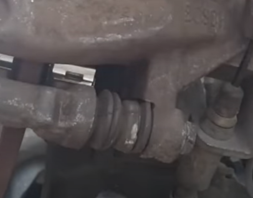

je regardais cette video, lui qui pourtant a aussi un systeme de freinage bosch, a une encoche bien carré qui ne laisse aucun doute sur le sens de montage
moi c'est un peu plus douteux
comme vous pouvez le voir dans cette video il y a un peu de jeu pourtant je serre vraiment fort en utilisant une clef plate de 19 pour bloquer le coulisseau
https://youtu.be/N3QNmEKEWSU
si quelqu' un a une idée, c'est les freins quand meme :lang:

C'est juste un frein anti-rotation lors du serrage/desserrage de la vis du coulisseau.
Sauf erreur.

mais pour toi c'est normal ce leger flottement? p-e que parce que tout est neuf et dégrippé je trouve ça étrange néanmoins
ça freine bien et aucun bruit suspect

Si tu parles d'un jeu restant malgré le serrage de la vis, ça ne semble pas normal à mon avis.
Poser une rondelle ?

j avais posté une video
