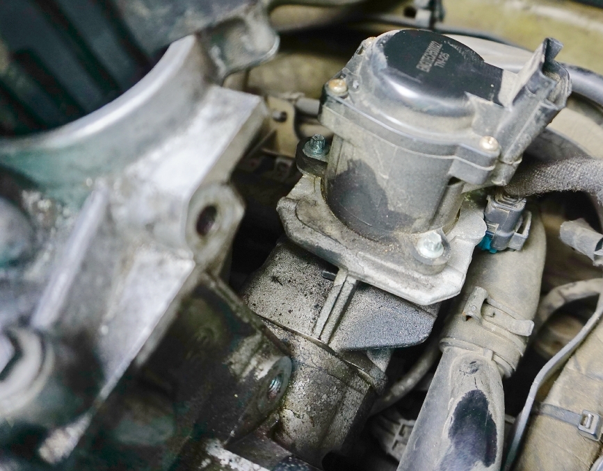

j' ai bouché vite fait ma vanne egr avec une plaque et ça ne change rien a mon probleme.
je la trouve bien grasse cette vanne que j ai monté en juin.. je me demande d' ou ça vient, le collecteur quand a lui n' a pas l' air de fuir donc bizarre, peut etre du gasoil du filtre? fin si c etait du gasoil ça sentirait quand meme je pense

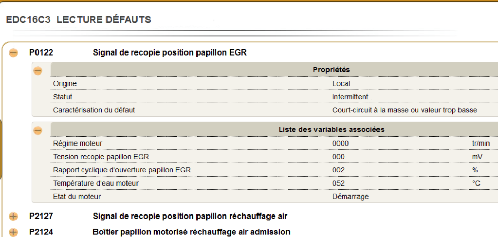

j' ai refais un diag vite fait et j' ai vu ce fameux code que j' avais identifié comme étant la cause de ma panne l année derniere, en Allemagne. c etait le cablage dénudé du doseur d' air. et j' ai exactement les memes symptomes mais en moins violent pour le moment.

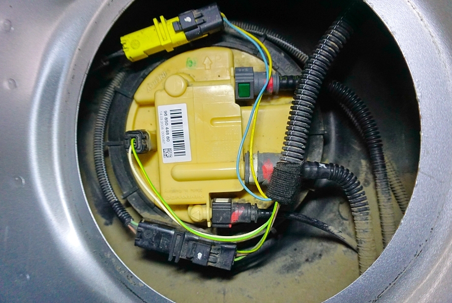

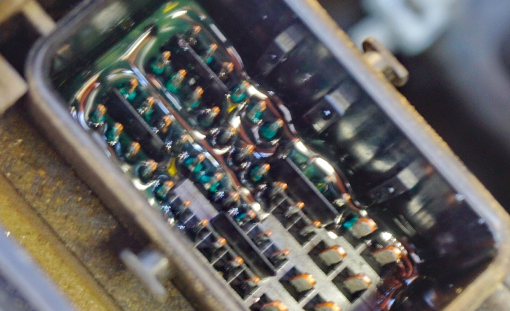

aujourd'hui je me suis attelé au dégainage du cablage du doseur, je n' ai absolument rien vu d' étrange. je ne sais pas donc, peut etre le doseur lui meme est mort ou la prise..
pour une raison inconnue j ai débranché pour la premiere fois le calculateur d' injection et c' était une bonne idée ma foi
je crois que c' est du liquide de frein? curieux . au rédemarrage j ai pas trop aimé la fumée et le bruit du moteur, je crois que j ai jamais entendu le moteur avec des bruits aussi bizarre.

bon j ai encore fais des idioties.. fin je me suis dis, remonte ta vanne valeo parce que la no name renvoie des erreurs de décalage etc meme si a l usage je ne note rien.
je me décide a ouvrir la valeo quand meme avant remontage et la stupeur elle est complètement bloquée. mais un truc de dingue meme avec une pince impossible de la faire bouger. la pour montrer a mon daron ce qu' est une vanne egr , je me décide d' ouvrir la no name qui pour le coup était niquel sauf qu' il y a tout qui s' est mit a tourner. je m'y attendais pas car les valeos que j ai ouverte . ça ne tournait pas du tout le cylindre externe. donc j ai remis ça tant bien que mal avec le joint de la valeo a l' arrache lol. bref du travail a la noix je serai pas surpris de devoir racheter une vanne d' ici peu. j ai un peu roulé quand meme apres un apprentissage et ça a l' air correct

les joints d injecteurs ainsi que la vanne sont quasi neuf.. j ai bouché la vanne avec une plaque et ça n' a rien changé.. j ai peut etre trouvé la raison de mon dernier souci (accoup en forte accélération )

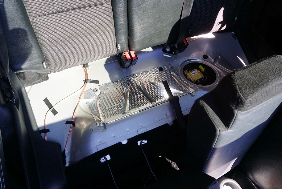

j ai lavé mes ceintures.. ça peut pas faire de mal
j ai découvert a quoi servait ce trou au milieu de la banquette arrière lol
je me demande si il y avait pas moyen de changer le tuyau d' additif sans démonter le réservoir en fait, pas forcément evident non plus j imagine
