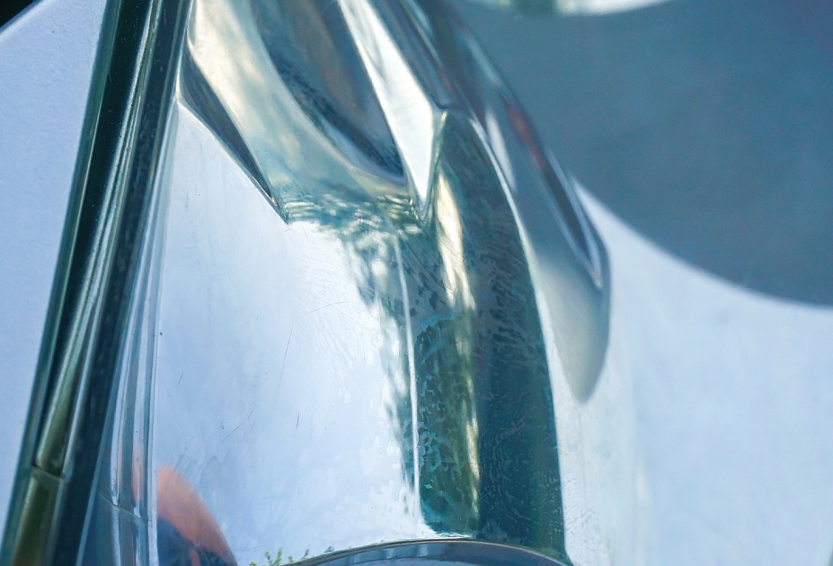

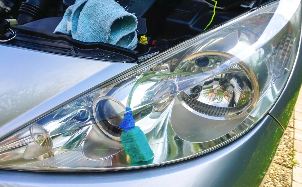

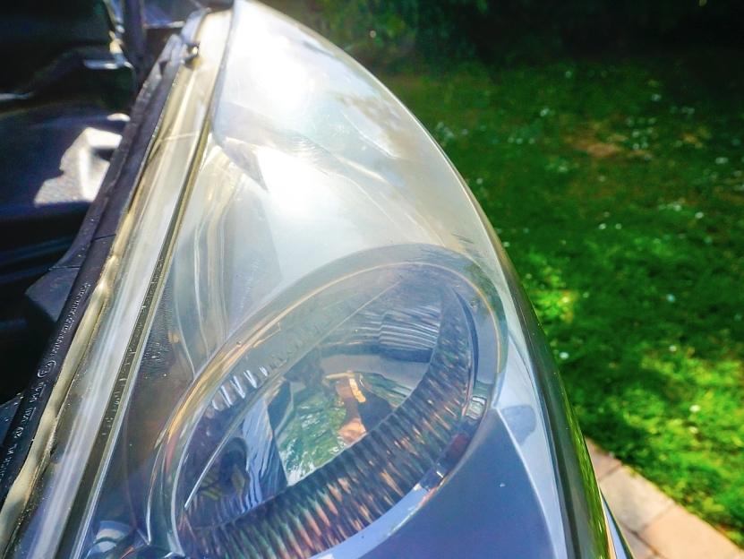

j ai essayé de nettoyer le film à l' intérieur des phares mais c'est pas vraiment concluant. ça donne surtout envie de les ouvrir mais voila la galère en perspective..
donc en étant patient c'est vrai qu on peut le réduire mais ça laisse des traces. c'est tres dur :cry:
on voit bien la couche de saleté en haut la ou c'est inaccessible

Messagepar undercash » 24 Avril 2020, 21:51
possible mais c'est la seule solution pour essayer de recuperer la transparence des phares "comme neuf"
Messages: 2628
Messagepar Jejemy » 24 Avril 2020, 22:00
J'imaginais plus un truc du genre tu les démontes de la voiture, tu les remplis d'eau avec un peu de savon, tu secoues, tu vides et tu remplis de nouveau avec de l'eau claire, tu secoues, tu vides et tu sèches avec un sèche-cheveux ou un décapeur… :oops:
Jejemy
Messages: 1658
Localisation: Moselle (57)
Véhicule: Ford Fiesta ST Mk8
Messagepar undercash » 24 Avril 2020, 22:23
je ne pense pas, c'est un peu comme laver une voiture juste au karscher, generalement sans l eponge tu ne retires pas le filme routier
Messages: 2628
Messagepar Jejemy » 24 Avril 2020, 22:52
C'est pas faux..
Jejemy
Messages: 1658
Messagepar undercash » 25 Avril 2020, 01:59
il y a aussi la technique de l aimant mais je n en ai pas assez puissant :/
Messages: 2628
Messagepar Jejemy » 25 Avril 2020, 11:14
Faut acheter les aimants d'aquarium sinon ^^
Jejemy
Messages: 1658
Messagepar undercash » 25 Avril 2020, 12:09
j y ai pensé mais ça passera pas par le trou de l ampoule

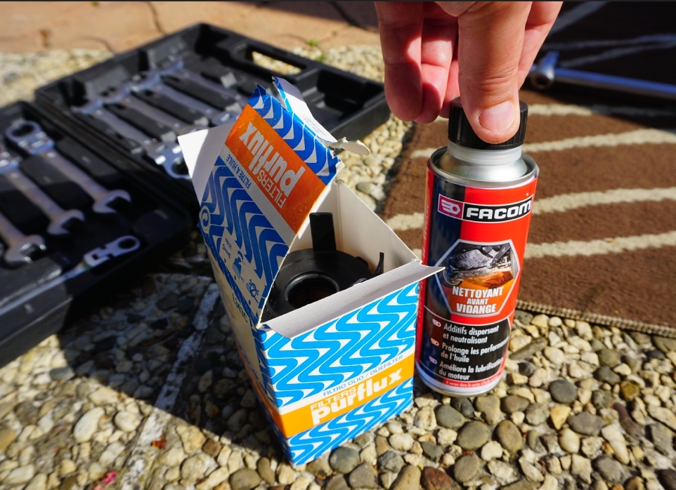

bon voila j ai fais une petite vidange cet apres midi, meme si mon huile n' avait que 8000km.
pour la premiere fois j ai mis la moitié d' un flacon de nettoyant pré vidange. pour la premiere fois aussi je n ' ai pas mis de la total ineo ecs car apres tout je n' ai pas de fap donc je ne vois pas vraiment l' interet, j ai mis de la quartz 9000 5w30 future NFC je pense que c'est tout aussi bien, la couleur me plait bien mieux a vrai dire (bien jaune alors que l ineo est rougeatre.
Il me restait un bon litre d' ineo ecs mais je n' ai pas osé les mélanger.
Messages: 2628
Messagepar Jejemy » 27 Avril 2020, 22:10
Une vidange ne peut que être bénéfique ;)
Perso j'utilise les nettoyants injection facom, je savais pas qu'il faisait des nettoyants avant vidange.
Jejemy
Messages: 1658
Messagepar undercash » 27 Avril 2020, 22:39
ouaip, ça sort bien plus liquide meme si je n' ai mis que la moitié du flacon. je n' ai pas observé de saleté en particulier , il faut dire que je vidange beaucoup quand meme..
Messages: 2628
Messagepar Jejemy » 27 Avril 2020, 22:41
Ça prouve au moins qu'il est propre et bien entretenu !

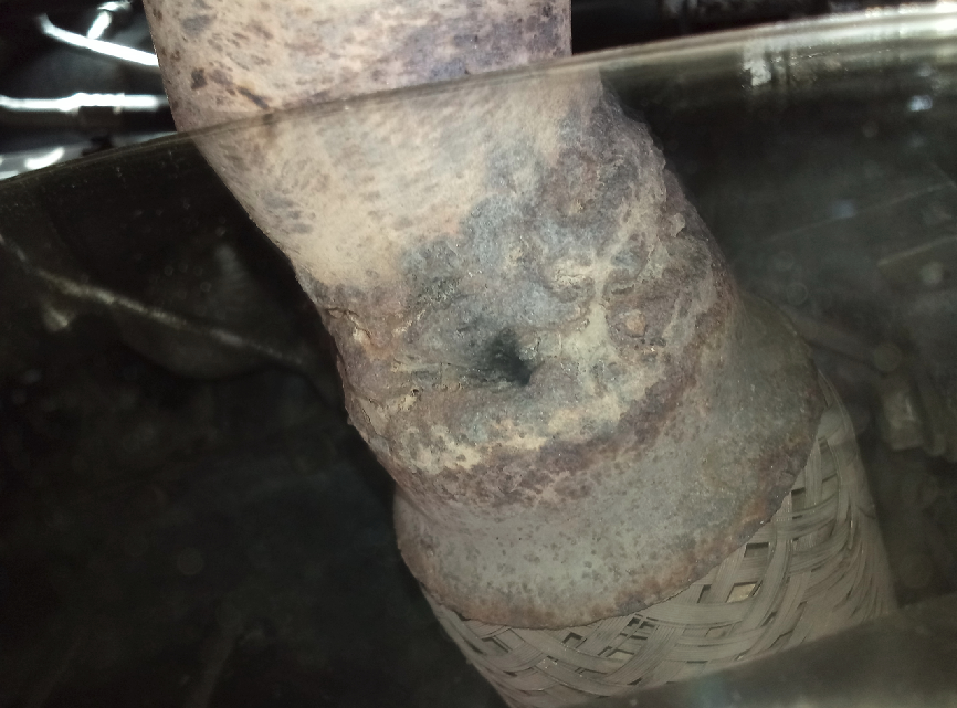

Messagepar undercash » 07 Mai 2020, 19:35
bon j ai plus de ct depuis plus d' un mois..
j ai ma tresse qui fait la tete , vous pensez que ça passe ça?
Messages: 2628
Messagepar Jejemy » 07 Mai 2020, 20:42
Du moment où ça ne fuit pas ça devrait le faire ;)
Jejemy
Messages: 1658
Messagepar undercash » 07 Mai 2020, 20:43
et comment je le sais lol ?
Messages: 2628
Messagepar Jejemy » 07 Mai 2020, 21:17
Simple, tu démarres, tu cales un truc sur l'accélérateur ou tu demandes à quelqu'un de donner des coups de gaz et tu passes ta main près de la tresse ou alors avec un mouchoir ou de l'eau savonneuse ;)
Jejemy
Messages: 1658
Messagepar undercash » 07 Mai 2020, 23:02
oui en effet je pourrai faire ça. sinon au pire ça se mastique non?

Messagepar undercash » 08 Mai 2020, 18:48
ba c'est pas exactement sur la tresse. c'est sur le tuyau quoi, on peut pas mastiquer? j' avoue je connais rien a l echappement
naunaud84820 a écrit:tu la vend? je vien de trouver une annonce avec ttes photos sur lbc
naunaud tu es à l' affut des 207 ;)
Messages: 2628
Messagepar Jejemy » 08 Mai 2020, 19:58
Si tu parles de la ou il y a la trace noir, oui tu peux, prend du mastique en tube, pas en pot ;)
