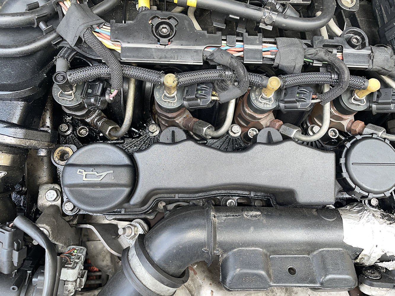

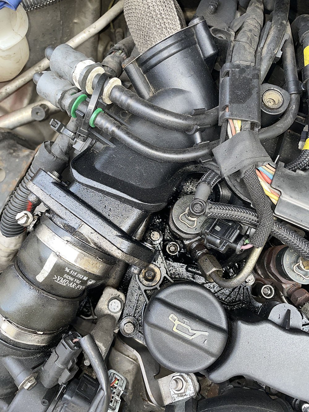

sinon j ai une fuite pour varier au niveau des injecteurs, d' un injecteurs. j arrive meme pas a savoir si c'est de l ' huile ou du gasoil pour tout dire.
c'est noir mais en meme temps quand je nettoie bien la ou je retrouve le plus rapidement du liquide c'est au niveau du raccord de la durite haute pression de la rampe vers l' injecteur. je me demande si l olive du raccord ne serait pas morte. faut dire que j ai demonté ce raccord vraiment souvent. ( c etait l injecteur grippé)
j aimerai bien résoudre ce petit souci avant de prendre la route
bon cette semaine j ai reçu une autre crémaillère qui a été monté jeudi. c'est un peu différent maintenant le volant. ça résoud pas le clac que j ai en faisant une marche arrière.. bref ouai la crémaillère est bien, mais l ancienne au final faisait bien le taff. il faut que je m habitue!
encore 200€ pour rien. (pièce et mo)

c'est de l huile et ça vient pas du raccord haute pression de gasoil.
piste: joint de cache culbuteur, huile qui remonte des colonette (mais jamais vu ça en projection avant) voir fissure du collecteur

le joint du cache culbuteur. le plus simple
logiquement je devrais refaire l étanchéité des vis colonettes mais ici c'est presque impossible de faire ça correctement sans compresseur pour sécher avant d appliquer du frein filet.
collecteur.. ba pas ici en tout cas et j' y crois pas trop non plus

j ai fais le joint de cache culbuteur a la plage. c'est pas ça : l ancien (de janvier..) était posé niquel, sans pli et sans coupure
aujourd'hui j ai fais l' injecteur 4 sur le parking a la maison.. je me suis fais peur avec la colonette, j' arrivais plus a le remettre. heureusement j ai pas forcé vu que ces colonettes cassent facilement. ça ne m' était jamais arrivé un truc pareil.
j ai remonté avec du frein filet meme si la marque ne m' inspire rien, j ai pas pu trouvé autre chose.
par contre en redémarrant, maintenant j ai clairement un souci avec l' injecteur. la voiture vibre pas mal au ralenti et ça clac en accéleration.
pourtant je ne l' ai pas nettoyé. juste retiré et remis. la encore j' avais jamais eu un souci de ce genre en retirant un injecteur.....
donc si apres avoir roulé un peu (la j ai juste démarré et je laisse sécher) ça continue je mettrai un autre injecteur que j ai dans le coffre.. comme quoi. moins on y touche.. tout ça parce que ça pisse l' huile..

alors méa culpa, j avais mal rebranché la prise d' un des injecteurs........
donc ça fuit toujours, j ai fais la colonette mais c'est pas ça ( la frayeur pour rien) .
en fait ça semble venir du cache culbuteur, ou alors du collecteur mais je penche pour le cache culbuteur bien que j ai changé le joint.
pourquoi? mystère. j' ai acheté un nouveau couvre culasse et je verrai bien.

Punaise ça me rappelle de vieux souvenirs, la mienne avant qu'elle parte
https://image.noelshack.com/fichiers/20 ... g-4044.jpg
https://image.noelshack.com/fichiers/20 ... g-4048.jpg
Joint d'injecteur, probablement dans mon cas mais sans certitude, disons que ça commençait à faire beaucoup d'où son départ, mais elle manque cruellement, avec du recul, j'agirais différemment

Alpha530 a écrit:Espérons que ce soit le cache culbuteur, car c'est le moins onéreux. J'avais payé le mien environ 40 euros en febi bien que cette marque n'est pas top.
j ai mis un bout de carton entre les 2 et pour moi c'est une fuite du collecteur d' admission. comment je le sais? ben en fait a la base cette fuite ce qui m a étonné c'est le raccord de gasoil qui était plein d' huile, j ai tj eu de l huile a cause des colonettes mais ça vaporise pas comme ça.
(et j ai aussi le cache moteur plein d' huile) et en mettant un bout de carton coté collecteur, plus d' huile sur le raccord.
je vais donc rendre le cache culbuteur neuf que j ai acheté hier.

Skalp a écrit:Punaise ça me rappelle de vieux souvenirs, la mienne avant qu'elle parte
oui dans ton cas possible . trop vague vu qu on sait pas ce que tu as fais dessus.
pour tout dire je m oriente sur une fuite du collecteur (du joint) d' admission alors que l ai fais fin janvier...
- Messages: 2644
Je n'avais jamais touché aux injecteurs. Au moins, ça, ça n'a pas été trifouillé
je réalise sur la photo que le dessus de l'injecteur 1 est noir contrairement aux autres, ça a peut-être été fait auparavant
j'ai eu la voiture quand elle n'avait que 4 ans, je l'ai gardée 12 ans...
j'ai eu la voiture quand elle n'avait que 4 ans, je l'ai gardée 12 ans...-
