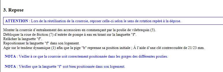

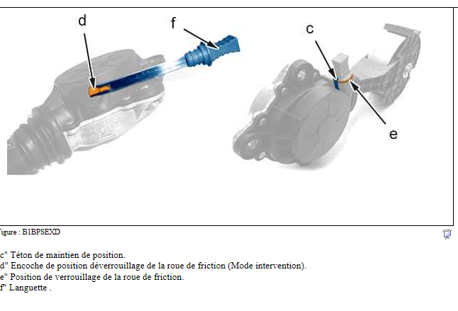

Messagepar undercash » 13 Avril 2019, 11:48
moi je connais pas ce moteur, sur la mienne c'est un galet tendeur a rattrapage automatique, mais en fait on dirait que c'est aussi le cas sur le vti

Messagepar Jejemy » 13 Avril 2019, 13:17
undercash a écrit:moi je connais pas ce moteur, sur la mienne c'est un galet tendeur a rattrapage automatique, mais en fait on dirait que c'est aussi le cas sur le vti
Merci beaucoup c'est encore mieux que le tuto que j'avais trouvé :grin:
naunaud84820 a écrit:tu verra c'est simple à faire ;) perso sa m'a pris un petit 15mins et c'etait reglé :)
Le mieux c'est de changer le tendeur avec ?

Messagepar undercash » 13 Avril 2019, 13:20
je pense que ça ne sert a rien de le changer
