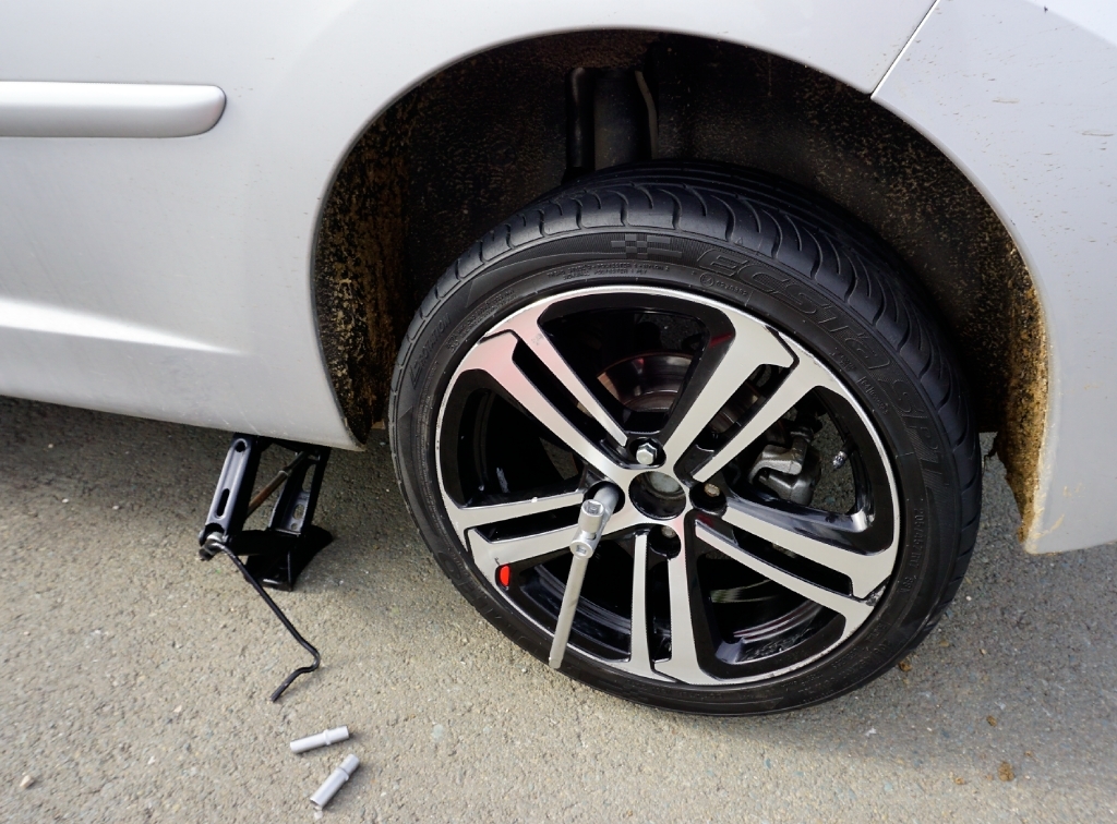

petite video pour le bruit , si qq un a une idée
https://youtu.be/_3JAKzmfQ9w
j ai remarqué ajd qu en tournant le volant a droite j' entendais le bruit plus fortement mais je suis pas sur encore . ça m a rappelé un truc sur ma twingo a l epoque
https://www.youtube.com/watch?v=Zip_h_IdgJM
- Messages: 2628
undercash a écrit:petite video pour le bruit , si qq un a une idée
Quand je vois ta vidéo, je me dis que c'est peut-être un roulement qui est HS sur ma voiture parce que effectivement comme sur la vidéo dès que je tourne dans un sens (je sais plus lequel) ça fait du bruit mais pas dans l'autre. J'ai toujours cru que c'était les pneus qui faisaient ce bruit. Je vais regarder ça de plus près merci
Jejemy - Accro du lion
- Messages: 1658
- Localisation: Moselle (57)
oui mais etant a l arriere le bruit, tu entends beaucoup moins la difference en branquant les roues comparé à un roulement défectueux à l avant. on va le changer samedi en meme temps vu qu 'ils me montent le réservoir d' additif fap, que j ai acheté sur ebay pour 50€
- Messages: 2628
undercash a écrit:oui mais etant a l arriere le bruit, tu entends beaucoup moins la difference en branquant les roues comparé à un roulement défectueux à l avant. on va le changer samedi en meme temps vu qu 'ils me montent le réservoir d' additif fap, que j ai acheté sur ebay pour 50€
Oui c'est sûr, a voir si ça change quelque chose. Il serait temps au bout de 2 ans ^^
- Messages: 1658

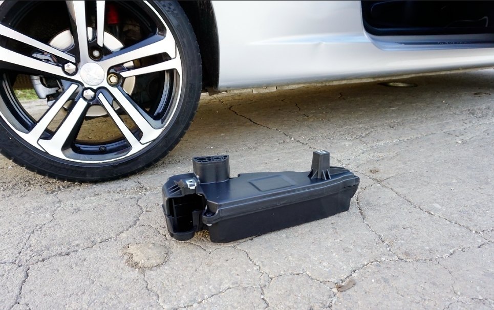

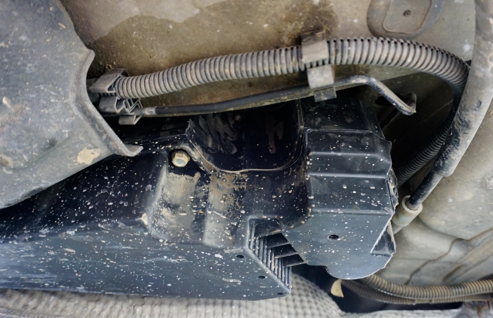

bon ben c'est pas le roulement. j ai mis la roue de secours a la place des fois que ça serait le pneu ou la jante, mais non j ai toujours ce son. c'est vrai qu' en testant un peu j' ai l impression que ça s' accentue si je freine. on m a dit au garage que c etait p-e dans le systéme de freinage que ça faisait ça, un piston grippé ou des plaquettes?
le réservoir qui protège l' additif reçu et remonté. il m' a prit que 20€ pour le montage, c'est sympa..

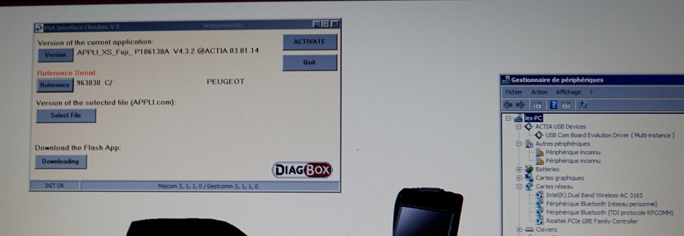

a part ça, 4j que je galere avec le diagbox, impossible de faire quoi que ce soit
https://youtu.be/2xMg9qTlmdQ
la premiere fois que j ai utilisé, j ai bien entendu des relais du bsi et de l interface qui claquait et le vin était détecté, mais aucune lecture des modules du vehicules, maintenant j entend rien, pas de vin, malgré un maj du fw de l interface et l installation des drivers specifiques.. bref je sais pas du tout.

Salut,
j'ai eu un problème identique, et enfait diagbox avais MAJ mon interface sans me le demander, donc bloquée :/ et idem malgré les soft pour remettre tout en ordre rien n'y a fait.. j'ai donc acheter une interface sur ebay en france (comme sa si encore un pb je pouvais la r'envoyée sans gros frais)
et dans un fichier de diagbox, avec un editeur de texte j'ai changer la ligne qui mettais automatiquement a jour l'interface, mais je ne connais plus le fichier, sa doit se trouver sur google

ah, ça m aurait bien aidé que tu me retrouves cette ligne à editer j ' avoue
sinon j ai lu que db pouvait blacklisté désactivés des vci. je l ignorais en achetant. j aurai du acheter sur amazon ou ebay j avoue, la mes sous se sont envolés.

undercash a écrit:ah, ça m aurait bien aidé que tu me retrouves cette ligne à editer j ' avoue
sinon j ai lui que db pouvait blacklisté désactivés des vci. je l ignorais en achetant. j aurai du acheter sur amazon ou ebay j avoue, la mes sous se sont envolés.
oui c'est sa qu'il s'est passé, a cause de la MAJ auto, sa la blacklisté mais je vais retrouver :p
edit:
Trouve le fichier dans votre dossier C: \ AWRoot \ bin \ launcher \ ap.ini (c'est un fichier de paramètre de configuration , il faut l'ouvrir avec le bloc note )
et tu modifie cette ligne: "MAJ_COM=true" à ---> "MAJ_COM=FALSE ")
puis du va dans "fichier" et "enregistrer"

ok merci donc en fait pour moi c' est mort cette interface? il n' y a rien a faire pour un gars lambda pour qu' elle refonctionne?

ben c'est ce que j ai fais hier , j ai mis une plombe a trouver ces fichiers (pas livré avec l interface) , le vci_updater et la maj com 4.3.2
http://garageforum.org/Thread-DiagBox-7 ... ols-Magnet
ça c'est bien passé, elle clignotait comme spécifié ( c est en espagnol certes mais je comprend) et j ai bien le nouveau fw qd j utilise interface checker

nan c mort, il faut la r'envoyée au vendeur pour qu'il la flash vraiment a zero :/

mais ils pourraient dire qq chose les chinois.. je veux dire c'est pas mal détailler la procédure d installation,si une maj venait a flinguer leur produit, ils devraient quand meme faire du préventif a ce niveau la..

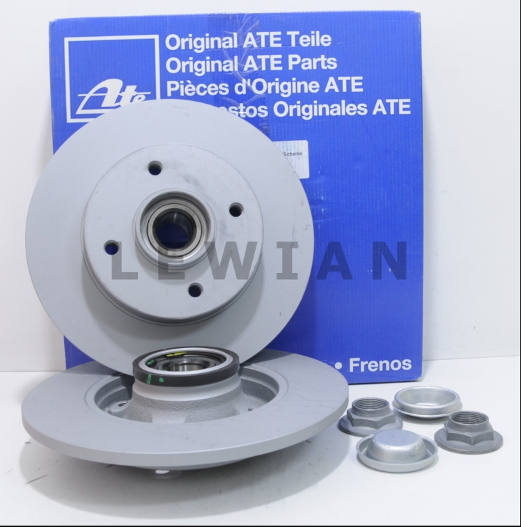

bon sinon j ai craqué pour ces zoli disques ate et ses plaquettes respectives
vu que le roulement a rien changé p.e que le disque est voilé? j ai remarqué que le disque de gauche était bien plus chaud qu' a droite.
j' avais déja remarqué que les disques ar étaient plutot usés, plus qu a l' avant , cet hiver. mais c'est plus interessant a changer ici car les prix sont bc plus bas pour les disques et j ai pas de repousse pistons adéquat, donc je m en tire pour 150€ disques plaquettes premium et le montage surement 20 balles
