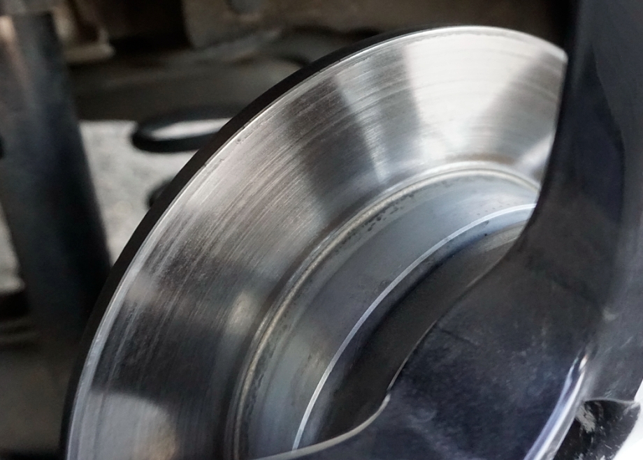

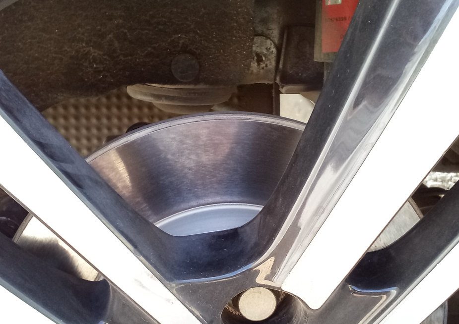

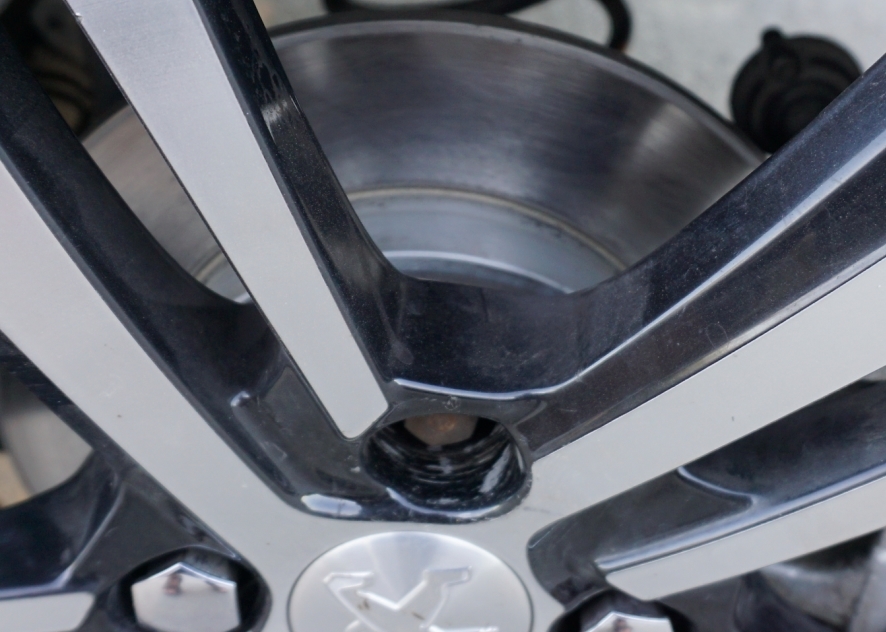

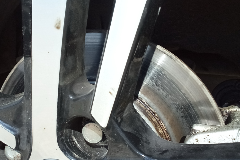

moi j ai démonté, vérifié les coulisseaux (tout est neuf au niveau de l' étrier, j ai monté ça début septembre), poncé le disque légèrement au papier de verre. j ai déglacé une plaquette, j ai pas de photo mais elle a morflé grave grave heureusement que j avais une brosse metallique pour remettre la surface comme il faut.
ARD hier
ARG hier
Apres ponçage
et apres 5km de roulage, pas genial quoi mais mieux surement d' avoir dévitrifier la plaquette
honnetement je sais toujours pas ce qu' il s' est passé. je trouve ça très bizarre cette surchauffe initiale, il y a pas de raison que ça fasse ça.
