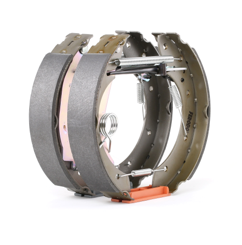

peut etre tu devrais purger tes freins, ça peut pas faire de mal

le déséquilibre sur l'arrière porte sur l'AR d'après le compte rendu. ce sont des freins à tambour non? Il faut pas chercher. Soit de la poussière de frein accumulée depuis xxxxx ( x? )km, soit une différence d'usure. Les tambours ça arrive. Ils s'ovalisent souvent.

ça porte sur les deux mais oui 15% a l arriere. en fait pour regler ça. il a qu a rouler un peu avec le frein a main, c'est les garnitures qui sont lisses, j ai eu le coup sur ma twingo
ou alors il ouvre et les ponce, mais rouler au frein a main ça fait un peu le meme effet ^^

Avec un beau bip et un message oubli du frein à main à l'écran.
de toute façon si en 118000km ils n'ont jamais été dépoussiéré, ça s'impose de les ouvrir.

Si tu n'es pas un enragé du freinage les garnitures peuvent durer très longtemps, un bon dépoussiérage peut suffire (le carnet d'entretien préconise un contrôle des garnitures tous les 90 000km en usage normal).
J'avais contrôlé et dépoussiéré au nettoyant frein sur ma 207 vers les 80 000 et elles étaient très peu usées
Je les démontais à la base pour graisser les portées car ça couinait derrière au serrage du frein à main).
C'est pas compliqué à faire mais il faut être outillé pour le serrage au couple de l'écrou de moyeu (300 N.m)

le probleme c'est pas d 'etre un enragé du freinage, c'est que les garnitures se glacent car justement ça freine jamais

Pour finir je pense bientôt démonter mes tambours pour les épousseter, quelqu'un à la référence de l'écrou de moyeu, du cache-poussière et où je peux me les procurer svp ?
J'ai 374046 pour le cache-poussière et 373932 pour l'écrou de moyeu mais je ne trouve rien chez Oscar avec ces références...

hmm pour tes pieces p-e en concession tout simplement , des fois c'est pas plus cher en fait
