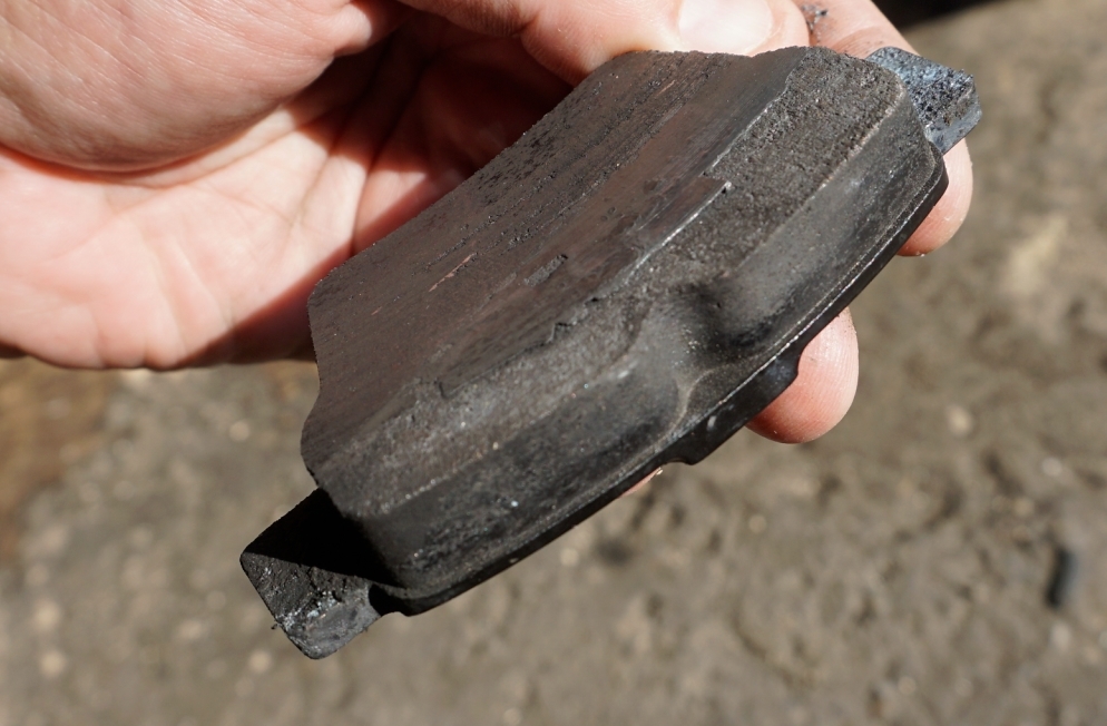

bon voila la tete des plaquettes apres 10j, j espere que les nouvelles vont pas suivre le meme chemin, ça sous entendrait que j ai vraiment un souci au niveau du freinage arriere
- Messages: 2628
pas beau. y avait pas une notice avec les disques de virer le traitement anti rouille de surfaces avant utilisation ? on dirait que le produit s'est incruster dans la plaquette et a fait des surepaisseur , essaye de les nettoyer au degraisant frein pour voir si ce glacage serieux disparait.
Sinon comme c'est surtout sur la plaquette interne (celle qui subit pas directement la pression du piston) ta ptet un soucis de grippage sur le tout debut des colonnettes si elle n'ont pas ete changées. Quand tu change tes plaquettes verifie bien que l'etrier bouge completement a la main sans point dur sur les colonnettes (cad de position completement use a completement neuf (difficile a expliquer par ecrit)). Perso je l'ai toujours fait au moins 5 fois pour chasser les merdes et verifier qu'il y a pas de point dur dans le mouvement
NB: nettoie tes disques et fait disparaitre tout ce gris anormal de protection avant de monter les neuves... il me semble qu'il reagit mal avec les plaquettes .

ouaip c'est mon idée, il aurait fallu passer les disques a la toile emeri ou un truc du genre, meme un papier de verre pour metal, pour retirer la couche de peinture. visiblement ça s' est accumulé sans réussir a s' auto nettoyer..

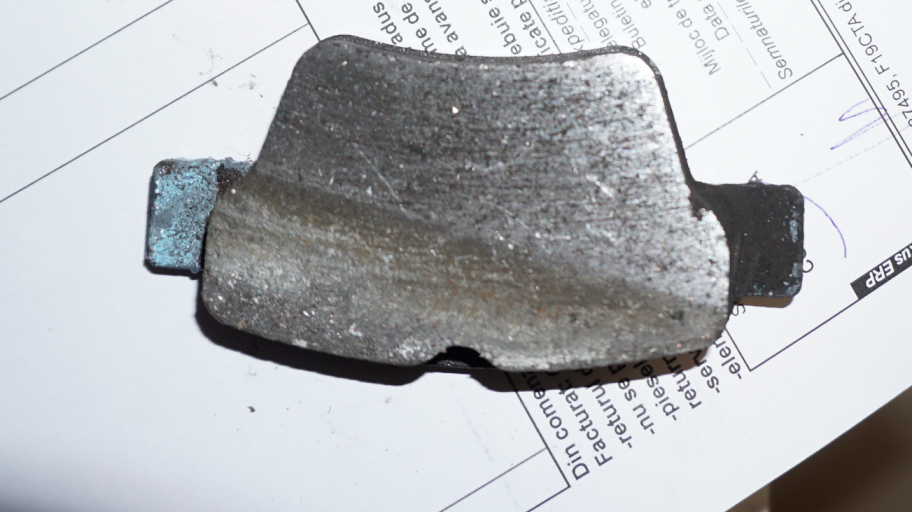

je les ai brossé et pour la pire en apparence ça va, l' autre c'est un peu vicieux en fait, car elle a vraiment un angle qui s est formé, et ça c'est pas du a la peinture, enfin je ne pense pas !
- Messages: 2628
tout une partie du module de commande est partie ! heu pardon, bizarre c'est pas centre sur la circonference du disque, comme si la plaquette avait ete mal mise et etait reste de travers sur son support voir coincé par une merde sur l'extremite inferieure de l'etrier (tu sais sur une des 2 pattes interne de l'etrier cote oppose au piston la ou repose la plaquette interne. regarde dans ce coin si y a pas de la merde accumulé? Quand j'ai change mes avant avec mon voisin du meme pays que toi , une des plaquettes interne avait la meme tendance a se mettre legerement de travers au montage (et bien coince dans cette position) , on s'est repris a plusieurs fois avant de l'enquiller correctement (et pourtant c'est pas les premieres que je changeais ni lui non plus, mais j'avais besoin de sa barre a mine de 2 m et sa fosse pour decoincer ces p... d'ecrous fixe au petard en usine pour les support etrier pour pouvoir changer mes disques !!!))

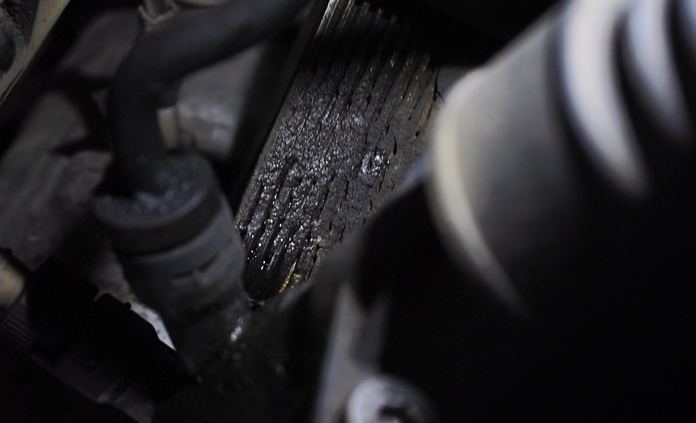

et donc pour finir, il a remit un peu de liquide de frein, et m a fait remarqué que j avais vraiment peu de ldr dans le bocal. alors que j ai regardé il y a 3 4 jours et c' etait normal
en fait j ai une très grosse fuite de ldr.. et je suis pas encore sur mais je pense que c'est au niveau du radiateur eau /huile.. franchement j en ai ras le bol ça commence a faire beaucoup

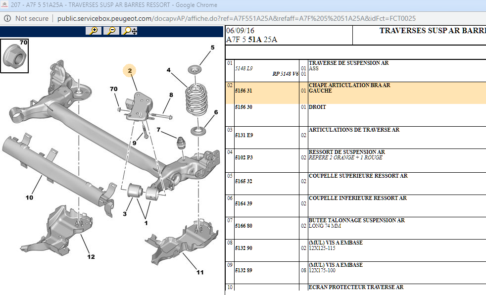

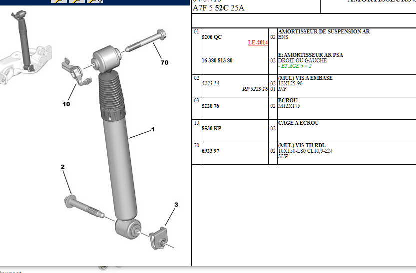

pour les supports d' essieux et d amortisseurs, si tu pouvais me donner une indication via un schéma du sb j aimerai bien car je suis pas mécano
edit:
ça pourrait etre quoi? genre l articulation elastique (changé il y a 2 ans) ou alors les coupelles des ressorts? ou alors la chape d 'articulation en 2 ?

oui la 3 et les silent bloc des amorto sur un autre schema. coupelles et chape d'articulation non car c'est des fix rigides. Tes cable de FAM sont bien toutes dans les guides ?. Et ta moyen de verifier ta geometrie ?

oui la géometrie je peux voir ça, c'est courant. je pensais que ça concernait surtout l' avant du véhicule, c'est plus le carrossage a l arriere il me semble.
donc si c est ces silent bloc c'est inclu dans l amortisseur. il faudrait en mettre un autre pour etre sur.
et si c'est l articulation elastique alors apres 2 ans il y a de quoi etre dégouté!!
les cables oui ils sont dans leur endroits respectif, mais avec un peu de jeu. mais je pense que si c' etait eux les responsables, ça ferait plus un bruit de battement qui s intensifierait avec la vitesse, un peu comme les bruits des gardes boues du au vent

et donc c'est meme pas les joints de l échangeur eau huile, c'est carrément le radiateur en alu qui est fissuré..
