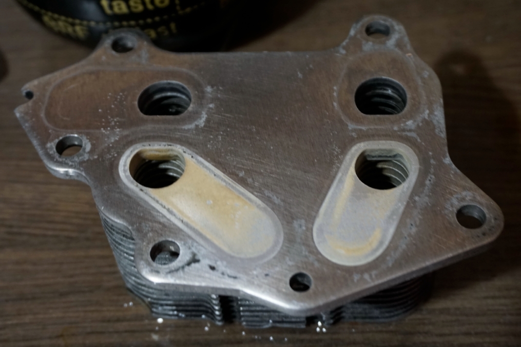

alors voila, mardi ils ont changé l' échangeur eau huile, je m en tire bien, entre le cout de la pièce, la main d' oeuvre, la vidange d' huile et de ldr, ça me coute 130€
j ai imploré le mécano pour qu ' il dépose pas le turbo, ce qui l a bien enervé sur le coup mais bon, au moins il aura réussit sans y toucher, ni meme sans deposer le pc/face avant. d' ou le prix d' ailleurs.
a confirmer quand meme si ça fuit plus les jours qui viennent. En tout cas c'est bien la pièce elle meme qui fuit, et pas les joints. j ai pu faire l experience à la maison en remplissant d' eau le coté ldr, et il suffit d attendre pour que ça sorte, par ou j arrive pas a determiner, mais quand la voiture était en marche on voyait bien les bulles, et c'etait pas au niveau du bouclier pare chaleur. on dirait que c'est du a la corrossion qui a bouffé le métal!!

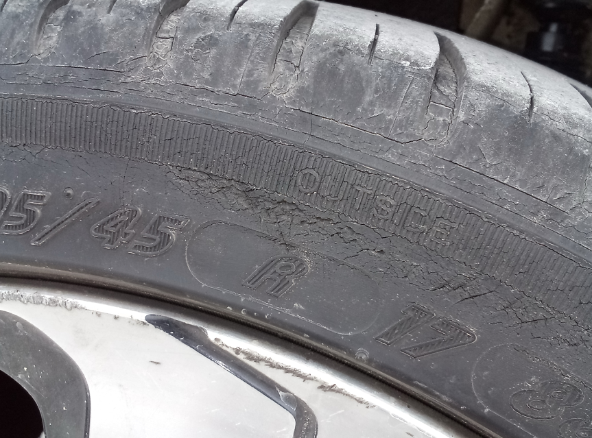

j ai pas trop de photo plus détaillé

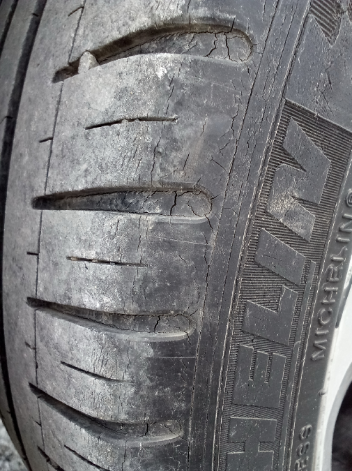

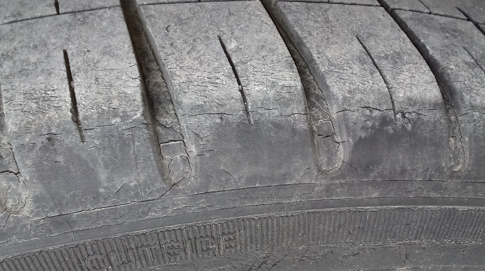

petit aperçu des pneus que je viens d' enlever, les ps3 2015
- Messages: 2631

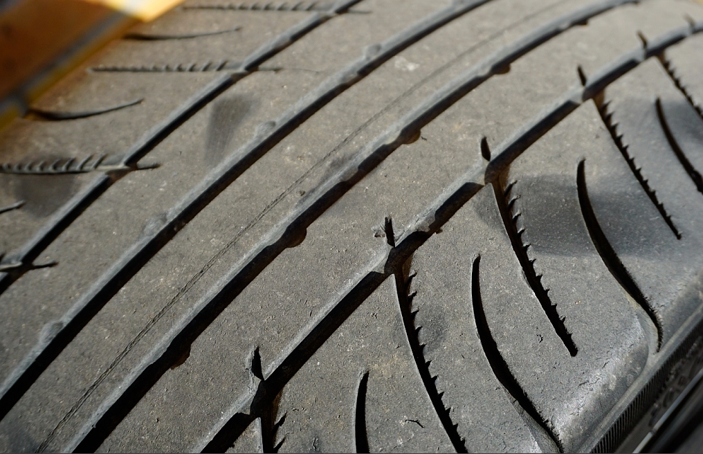

je veux pas crier victoire j ai tres peu roulé après avoir monter les kumho mais je pense que ça résoud mon souci de bruit arrière!
pourtant chez le vulcaniseur, les gars m' ont dit qu' ils avaient rien mes michelin et que les craquelure c' était pas grave.
- Messages: 2631
oh ils ont rien tes pneus, pas de flanc qui ont roule a plat et qui se detruisent , pas d'attaque entre bande de roulement et pave exterieur etc...

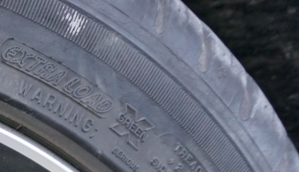

Par contre il y a qq chose que je comprend pas. Tu transporte des sac de ciments tout les jours ?, Ton moteur est surgonflé genre 220CV ? Parce que
1 : les extra load c'est pas sur 207 et avec leur structure plus rigide ca ameliore pas le bruit de roulement (ta l'option suspension renforce ?) (tes anciens PS3 sont en extraload)
2 : a part la 207 RC qui reclame des W pourquoi prendre des ZR (oups de nouveau des W) ? (et extraload de nouveau en plus !)

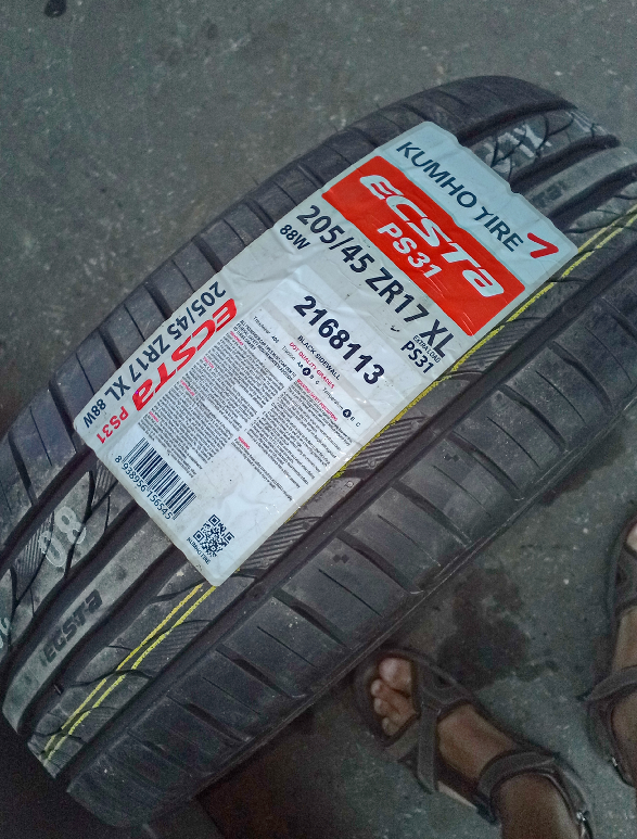

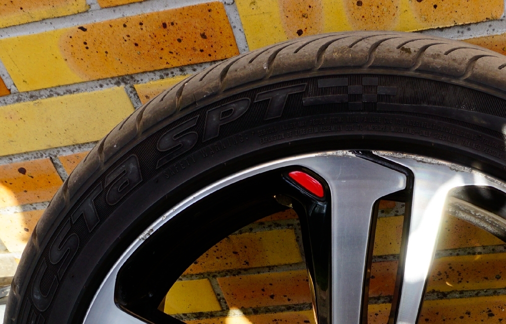

les nouveaux kumho sont aussi en XL d' après le sticker?
bon tu dis que mes pneus ont rien, certes ils ont dit pareil mais le peu que j ai roulé ça m a l' air d' etre résolu. je confirmerai demain. ça fait tellement longtemps que j ai ce bruit de roulement maintenant que meme si il y a plus rien j ai tj l impression que c'est la
- Messages: 2631
pardon, c'etait de l'humour ! , ils portent les stigmates d'un roulage a plat ou roulage gravement sous gonfle ou de mauvais stockage sur une longue periode (photo 3 ) de traces de rupture pave/bandes de roulement (idem roulage sous gonfle) !
D'apres le sticker tu as pris des 205/45/17 88 W XL ! alors que d'origine sur hdi 110 ca doit etre des 205/45/17 88V mais bon ce sont les moins cher et les moins bruyant de la gamme KUMHO donc ca devrait le faire ( moins cher que les PS51, mais la conso annonce (E) est pas terrible) . Qui peut le plus peut le moins, mais ca reste des pneu a flanc renforcé, bien pour les jantes mais pas terrible pour le bruit de roulement. Verifie bien tres pressions, car les XL (sauf a etre utilise sur des vehicules prevu pour , genre suv, break , van comme le 807) montre moins d'affaissement des flancs en cas de sous gonflage.

les pneus que j ai monté à l' avant au printemps, les kuhmo ku39 sport, sont eux aussi xl, j ai pas noté de bruit particulier.
j' irai vérifier demain qu' il a bien mit la pression recommandé sur ma portière
oui mon idée, vu que l année dernière j avais pas ce bruit, c'est que la voiture étant restée sur chandelle une bonne partie de l' hiver sans bouger, ça a endommagé les pneus arrière. pour le gonflage, je roule tj à 2,4 bar voir plus si gros trajet d' autoroute de prévu donc ça m' étonnerait (pas de perte de pression non plus d' ailleurs, j ai rarement regonflé).
- Messages: 2631
faut adapter les pressions.... conseille sur la mienne c'est 2.3 / 2.2 ! pour les continental.. et 2.4 /2.4 en michelin .... je roule a 2.4/2.3 a vide (3 portes) a 2.5/2.4 si pas charge ca fait des bruits de ballon..

nb: quand tu vois les flancs se craqueler comme ca, en dessous c'est que c'est deja pas mal detruit. C'est pas parceque on voit rien qu'en dessous y a pas de soucis... Faut les passer a l'equilibreuse avec comparateur pour voir une deformation...
