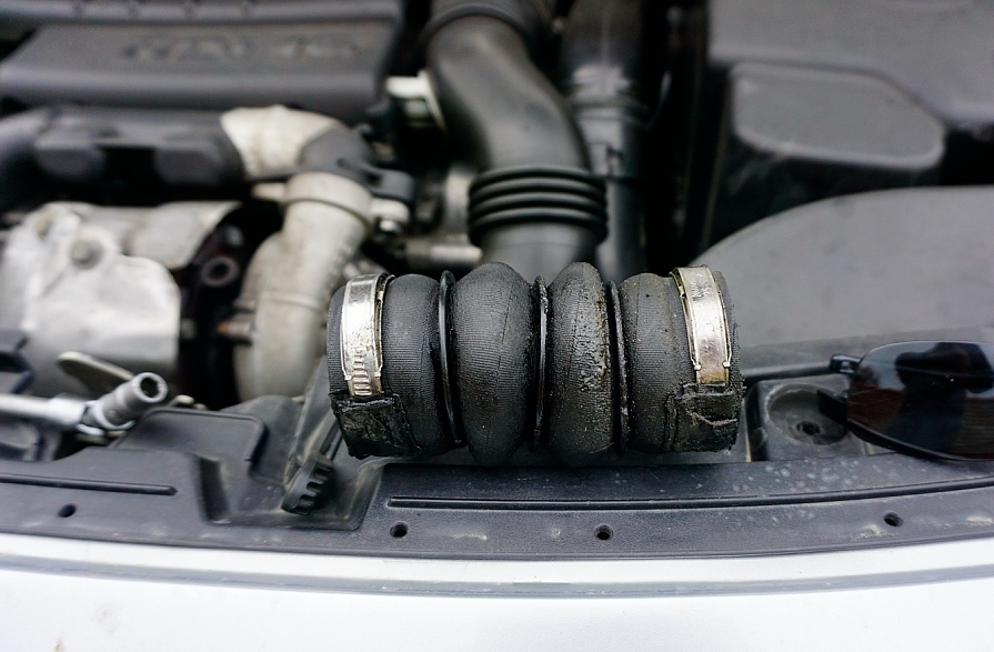

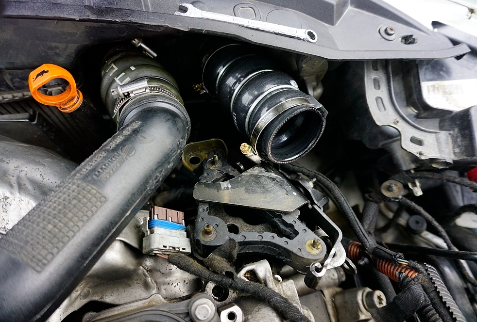

petit tour à la plage et au resto, j en profite pour changer ma durite d' intercooler
elle est toute grasse je pensais qu' elle était fissurée mais après nettoyage franchement je ne sens rien du coté interne, ça m a pas l' air fissuré.. bizarre.
maintenant qu elle est bien nettoyée je devrais p-e la remettre pour voir si ça se reproduit ou c'est la conséquence du doseur d' air qui fuyait jusqu en aout (changé en aout..)
surtout que la neuve, une stc t409237 certes est bien donnée comme équivalente á la réf psa 0382GW mais elle est légèrement plus longue et épaisse et pousse la durite DOSEUR > ADMISSION qui fait un pli pas jojo.

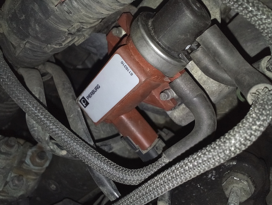

Salut et joyeuses fêtes!

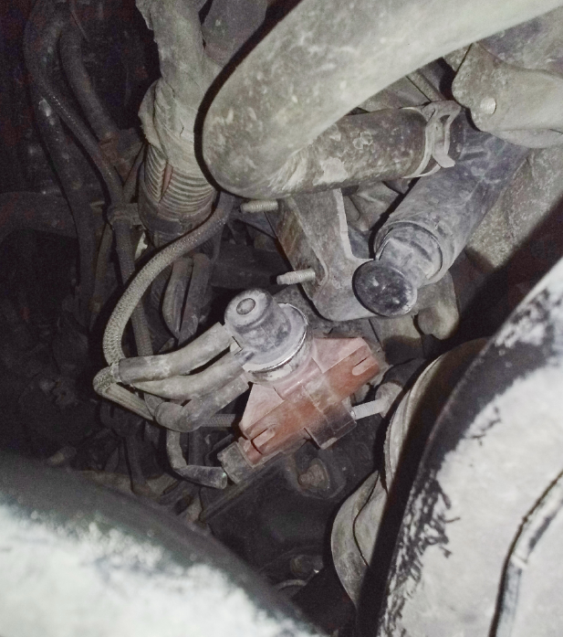

La semaine dernière j' ai pris le volant pour rentrer en France. A part un mode dégradé du au turbo je ne peux pas me plaindre, ça s'est bien passé. je m' attendais a avoir 3 4 dégradés entre nous donc c'est pas si mal. Bon j' ai roulé doucement a 122 125 pas plus. une conso de 5.2l/100 sur 2420 kilomètres. Le temps était relativement idéal pour un mois de décembre, pas de neige, pas trop de pluie.
Alors en régime stable sur autoroute, rien à dire, par contre en bas régime ça fait vraiment un bruit de tracteur c'est pas jojo du tout..
J' ai déja entrepris de mettre une electrovanne de turbo neuve que j avais ici en réserve, j ai découvert que le sagouin en roumanie ne l' a meme pas refixé au bloc, il faut dire qu' on s' est quitté sur une engueulade mais bon.. j' ai pas encore conduit donc a voir si ça marche!! on note que le bouchon de ldr moteur est bien sec comme quoi j ai bien bossé l' hiver dernier.

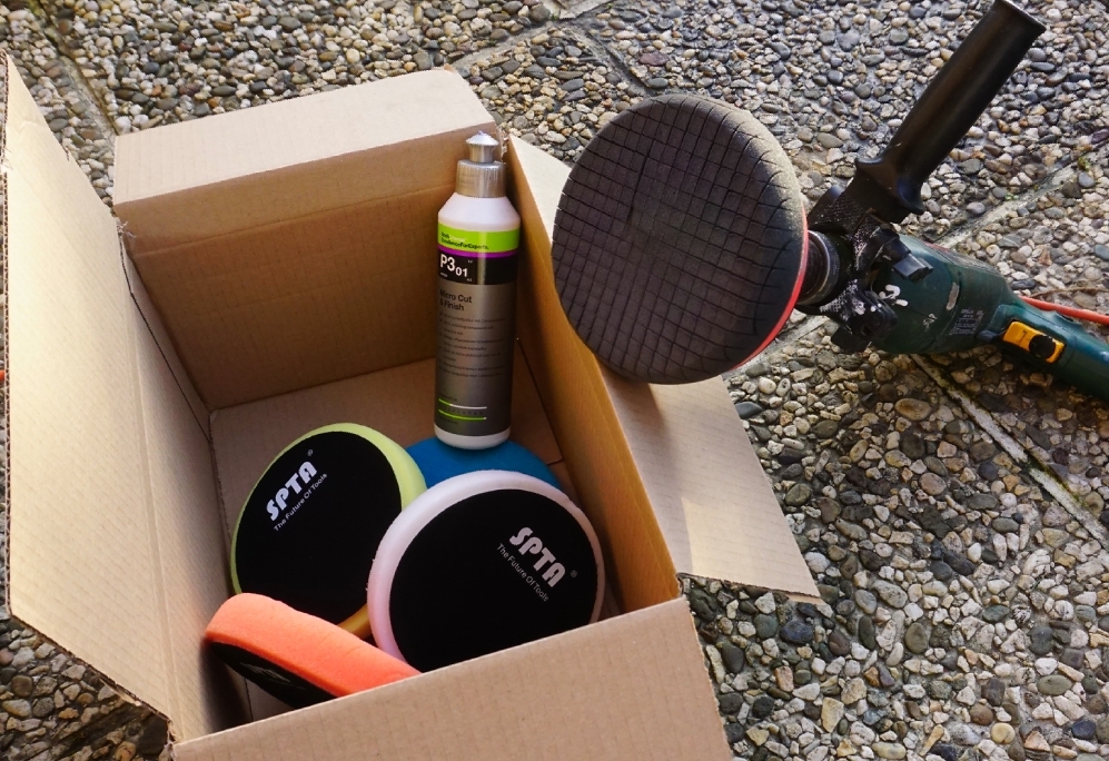

- Messages: 2628
petite photo début janvier après un polissage lustrage complet. je testais mes nouveaux pad et le koch chemie , pas mal mais un peu cher le produit. les pads de polissage sont excellent, je recommande. me restera a repeindre les radars car ça n' a bien tenu.. pour le reste niquel, elle a la peau tout douce

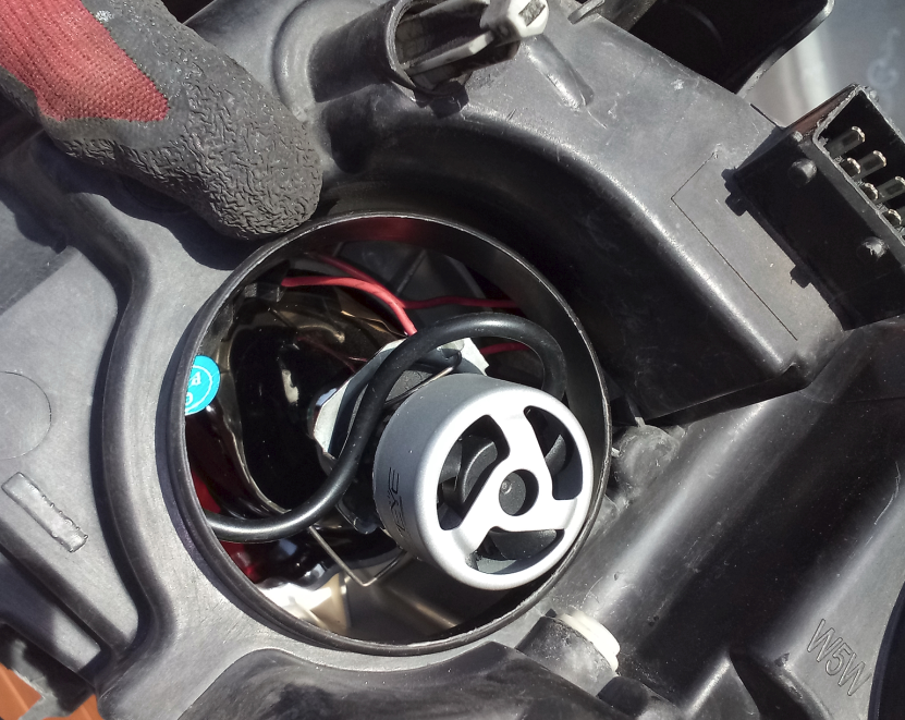

j ai monté des leds en h7 croisement, du nighteyes 4500lm, c'est pas mal mais sans plus, largement meilleur que mes xenons pourris mais kiff kiff avec les hallogenes.. la croix et la bannière pour monter ça, surtout que j ai compris que l epingle qu il manquait sur le directionnel a été mise en fait sur le croisement car ils ont paumé l epingle du croisement dans le phare, je l ai récupéré et forcement c'est plus facile maintenant car l epingle est differente entre croisement / directionnel..

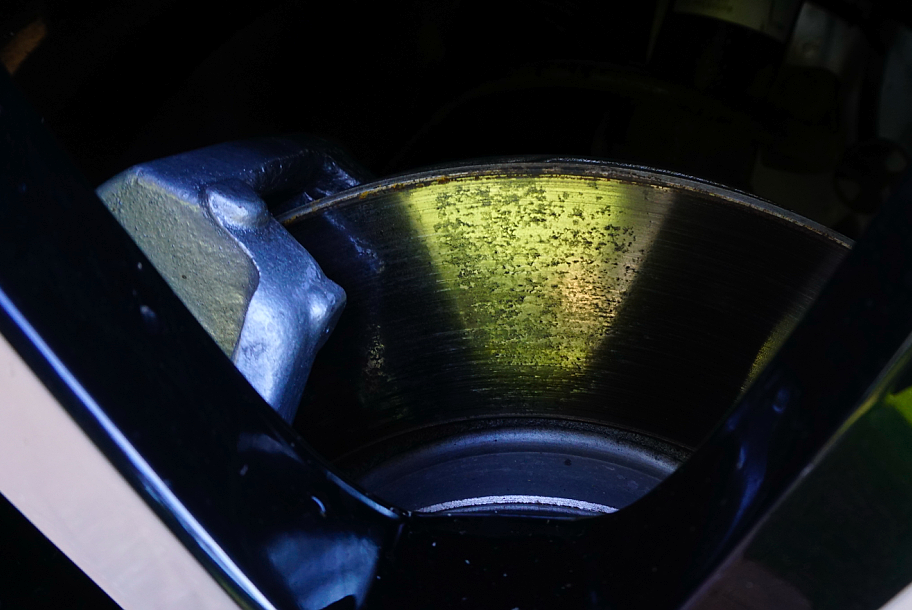

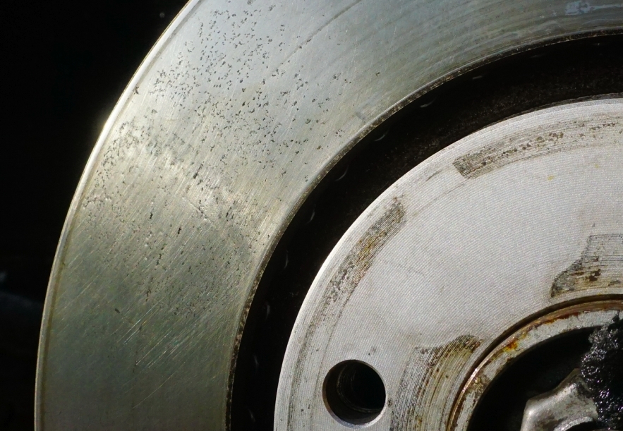

comme je le disais j ai repeins mes etriers av mais pour une raison que j ignore j ai flingué les disques, meme en ponçant, ça part pas.. ça me saoule de me dire que je dois les rechanger a nouveau ils ont a peine un an..
je comprend pas du tout ce qui a produit ce phénomène..

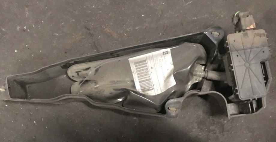

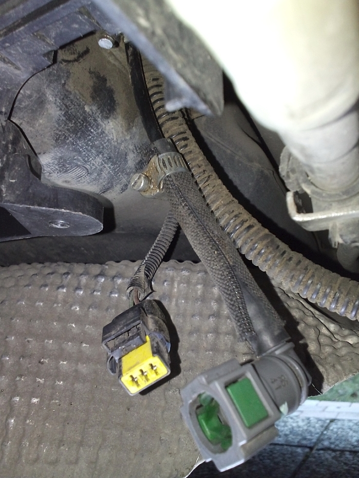

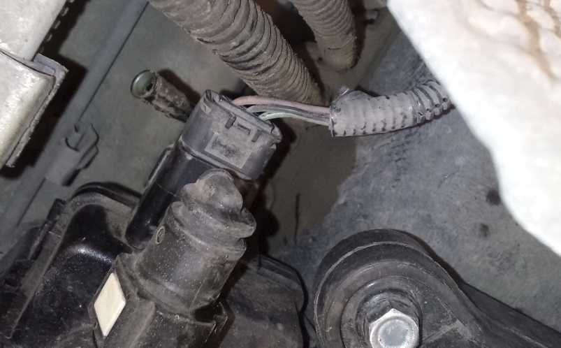

aujourd'hui j ai reçu ça

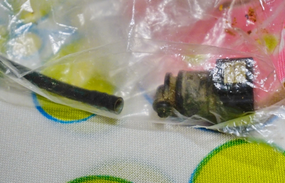

j' étais impatient de monter et de tenter de faire l' amorçage via la valise, mais en déclipsant le connecteur du tuyau d' additif, ça s'est cassé...
donc voila, grosse deception et galère en prévision. pour changer le tuyau par un autre, il faut visiblement tomber tout le reservoir de carburant, impossible pour moi. la longueur restante semble faible, je me tate a soit essayer de recoller.. ou utiliser des connecteur type lave glace pour faire la jonction, mais encore faut-il trouver le connecteur avec un bout de cable pour cela.
bref je sais pas
bref je sais pas
- Messages: 2628
aille :x mais ya pas de la pression là dedans? faudra surement collé ou mettre des colliers
naunaud84820 - Lionceau
- Messages: 1442
- Localisation: Haute-Savoie
c'est bien possible qu' il y ai de la pression surtout si le tuyau est un peu bouché, dur a dire
j' ai fais un raccordement comme ça, en prenant un connecteur de carburant , une durite de retour d injecteur, et un collier.
mieux que coller je pense
