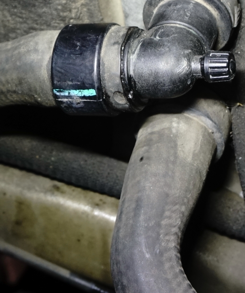

cet apres midi, petit tour avec la tuture, je fais 3km et bip bip , esp asr system faulty.. je crois que ça m' avait jamais fais ça en roulant.. apres coupure moteur ce n'est pas revenu mais ça m etonnerait pas que ça commence à déconner dans un futur proche.. j' ai passé la valise, aucun défaut dans le bsi ou l' ecu concernant l esp, ou alors j' ai pas regardé au bon endroit. ça me marque, calculateur non reconnu pour l' esp abs..
sur le retour je commence a sentir des accoups, ça m a rappellé ma vanne egr quand elle déconnait. étrange car depuis que je suis rentré et que j ai fais l apprentissage avec diagbox je n' avais plus eu de souci.. donc je l ai débranché et je suis reparti pour voir, et j ai ressenti a nouveau les accoups en forte accélération. je me demande si ça ne serait pas plutot l injecteur que j ai démonté il y a 10j :( il s' est peut etre grippé si une poussière est entrée dedans. j ai pas fais énormement de choses ces dernieres temps: un joint d injecteur, et le filtre a gasoil donc ça limite un peu ma zone de recherche?
je ne sais pas si un test de retour d injecteurs pourraient m' aider a confirmer ça, ou si il existe d' autres moyen. la encore aucun code d' erreur relatif aux injés
sinon "a part ça" j ai peut etre trouvé pourquoi mon ldr baisse continuellement. il me semble que ça pourrait venir de la durite qui va a l aérotherme. la petite purge fuit et le tuyau ne semble pas bien fixé non plus. la vis tourne un peu a vide je prefere pas insister et le tuyau je sais pas trop. sur la photo on pense a la jonction avec le coude en plastique mais je me dis que ça ruisselle peut etre de la vis de purge

Messagepar Jejemy » 06 Mars 2020, 20:23
On dirait plutôt que ça fuit au niveau du tuyau d'après la photo..

Messagepar undercash » 06 Mars 2020, 20:32
oui c'est mon impression initiale. mais apres séchage tu mets le doigt sous la vis de purge et aucun doute que ça fuit (aussi) de la. p-e les deux connaissant ma chance.
un petit collier autoserrant pourrait faire l' affaire? et du teflon sur la vis de purge??

Messagepar Jejemy » 06 Mars 2020, 20:47
Ça ne coute rien d'essayer, de toute façon ça fuit donc faut bien tenter quelque chose ^^

Messagepar undercash » 07 Mars 2020, 19:22
j' ai tenté donc comme cela mais ça ne fonctionne pas
du coté de la vis de purge c'est bien, elle ne tourne plus a vide et c'est sec apparemment mais du coté du tuyau, c'est humide apres 5km.. le collier est trop large et ne se plaque pas au bon endroit. Ou alors peut etre essayer avec un collier rizlan plus fin. mais bon si c'est une fissure ça resoudra rien.

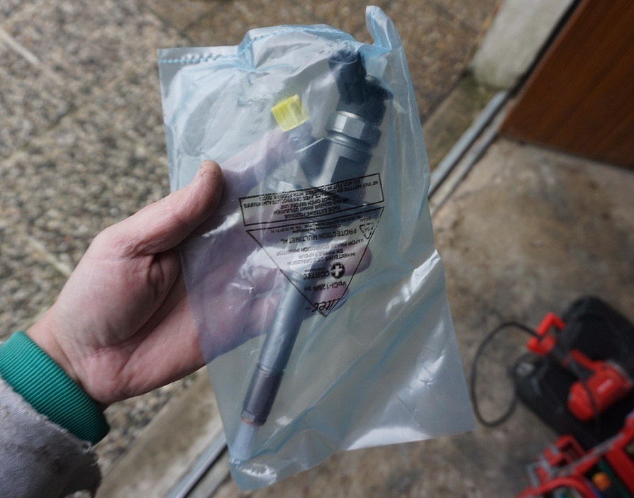

Messagepar undercash » 10 Mars 2020, 21:41
yop
hier j' ai trouvé un réchauffeur de gasoil et dans la foulée je suis passé chez carter cash pour prendre un filtre a gasoil, juste par acquit de conscience.. j ai toujours les accoups donc c' était pas ça. j ai acheté un injecteur reconditionné à neuf sur leboncoin, apres avoir vérifié que j' arrivais à le telecoder dans le calculateur. (le vendeur m' a donné le code ima)
j ai laché 95€ tout de meme mais c'est presque un bon prix pour un injecteur refait a neuf.
a suivre donc..

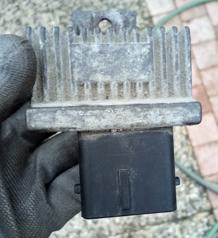

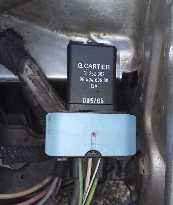

je suis retourné à la casse pour payer un relai de préchauff que j' avais vu hier. je l' ai monté cet aprem. premier constat, c'est fou comme ma voiture est rouillée..
a gauche l ecrou qui tient mon relai, a droite celui de la c3 pourtant au moins aussi ancienne (2008 je pense) . le relais aussi a pas la meme tronche.. meme si ça ne veut rien dire certes.
et bizarrement , pas de masse sur le mien
j' ai cru entendre un clac au premier tour de clef, a verifier a la valise demain. sinon j ai vérifié a l ohmetre les voies et j' aurai une bougie de morte. (voie 1)
Messages: 2628
Messagepar undercash » 12 Mars 2020, 01:53
et donc test du relai a la valise cet aprem, sans équivoque
https://youtu.be/nu8lYFra6Dk
avant je n' entendais strictement rien.
