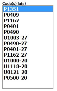

lecture avec un elm327, il en ressort ça :

c 'est pas vraiment des codes PSA (il n'y a pas de tire avec 2 chiffres derrières. ) Neanmoins beaucoup de message bizarre, (bsi absent !) . bref erreur de communication can.
La masse de la batterie est bien fixée?.... suspicion bsm mais on ne retrouve pas les codes spécifiques.
MAis bon systeme anti pollution , plus perte de pression d'huile + accoup moteur c'est tellement les symptome d'un bsm out sur 207......
