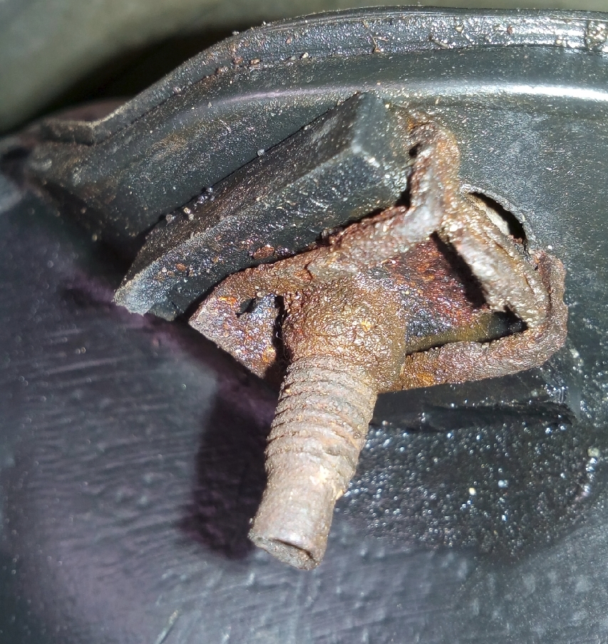

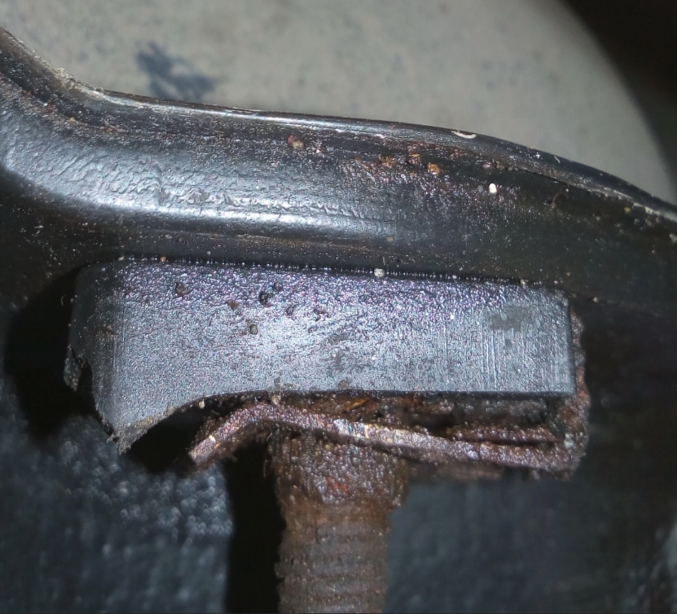

J' aurai aimé virer totalement l' ancien carter pour eventuellement en mettre un autre. J avais retiré la partie qui pendouillait dès mon retour en France , maintenant j aimerai retirer le reste a savoir la partie supérieure.
mon souci c'est que je n' arrive pas a comprendre comment fonctionne le systeme. J ai eu un boulon normal bien que rouillé, mais les 2 autres , je ne comprend pas comment ça se démonte.
serait ce un écrou completement rouillé? ou alors il faut passer par dessus du coté du reservoir de gasoil et devisser?

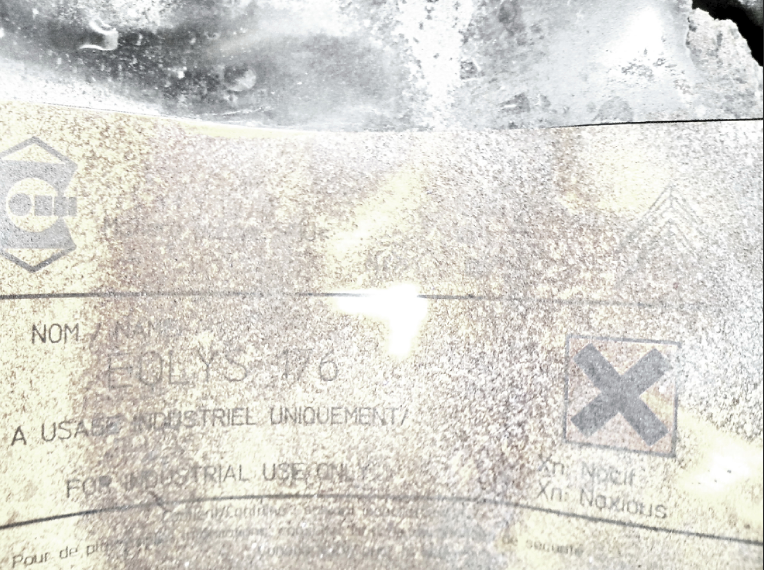

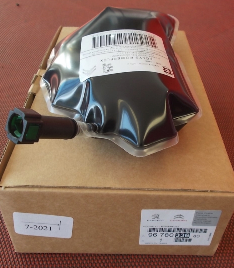

Il y a un autre truc que je ne comprend pas. J ai cru lire que l' embout du powerflex était bleu et l' eolys 176 vert. Moi c'est vert et en nettoyant la poche arrachée je vois marqué eolys 176.

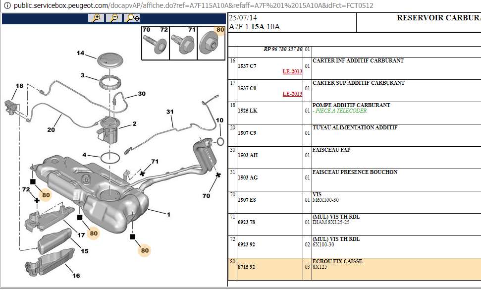

Pourtant plein de photos de powerflex montre un embout vert. et meme la reference du servicebox montre des poches marquées powerflex.. alors kesako? c'est marqué ceci dans ma doc
1500 GA
RP 96 780 337 80
POCHE SOUPLE ADDITIF CARBURANT
ADDITIF EOLYS 176
