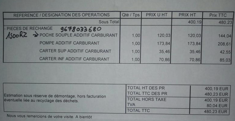

Messagepar undercash » 23 Décembre 2017, 19:08
ah ben on est dans la meme mouise si ce n'est que ma voiture est défappée..
je n ai rien trouvé a la casse.. et le devis pigeon est salé
le pire c'est que je ne vois pas comment c'est fixé en haut, et c'est completement cassé je ferai des photos demain

Messagepar aurel54810 » 08 Janvier 2018, 10:26
Salut et meilleurs voeux a tous !
Alors voila on a eu le même départ du problème ! J'ai pu trouver la piece en casse pour 30€ (couvercle + carter + poche et pompe) sympas :)
C'est fixé sur le reservoir d'essence donc j'ai vissé comme j'ai pu avec des autres écrous en glissant ma main derrière, un vrai bordel... Et c'est en changeant cette boite que j'ai cassé la durite qui va au reservoir....
Donc j'ai fais mon devis au garage, la piece ne coute seulement 40€ c'est une durite avec deux connecteurs. N'ayants pas de barême pour ces travaux le technicien ma montré comment faire (sinon cetait 80€ l'heure !. Je déclipse le tuyau de la pompe, je déclipse le tuyau du reservoir et je le retire avec un fil qui me permettra de tirer le nouveau. Pas besoin de démonter l'echappement et le reservoir comme je le pensais car il ma montré une trappe ronde sous la banquette arrière qui me donne accès a tous les raccords du reservoir. J'en ai eu pour une petite heure (le temps inclu de monter la voiture sur crique pour bricoler en dessous).
Maintenant me reste plus qu'a retourner au garage pour faire supprimer les défauts qui s'affichent au tableau de bord, j'ai essayé par ailleurs mais défauts permanents donc valise peugeot obligatoire, si qq sait me donner une solution avant que je ne m'y engage...
