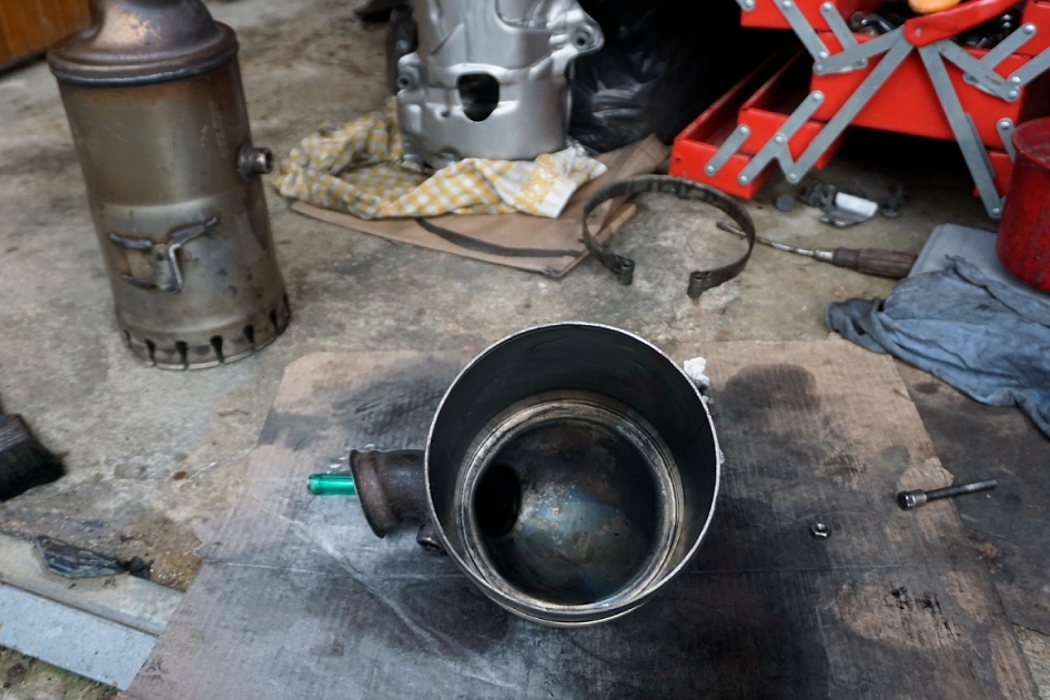

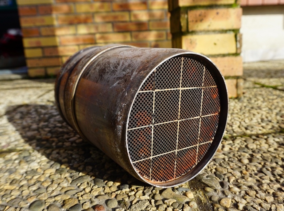

Re: Système additif...
oui forcement defap physique et electronique
j ai pu constaté moi meme en démontant le turbo que c' était vide (mais invisible)
- Messages: 2662
Super... Si c'était moi, j'en aurais racheté un d'occasion et tout remonté comme à l'origine.
Courage !
Courage !
je crois que tu comprend mal.
j ai deja un fap d' occasion et j ai remonté toute la partie pompe/reservoir/poche d' additif, mais si l ecu ne gere pas le fap, ça ne sert a rien je ne vais pas rouler bien longtemps comme ça.. p-e juste pour aller au ct , il faut tenter..
je l ai fais bouillir en plus de 2h au karscher et apres un mois je l ai séché au décapeur thermique.. ça devrait etre a peu pres propre..
