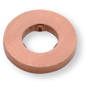

Hello, je me suis mis au démontage de mon injecteur aujourd'hui pour changer le joint (joint cuivre)
, cela fut relativement facile dans l'ensemble mais depuis l'injecteur souffle/claque comme un tracteur avec de la fumée qui sort au niveau de celui-ci (odeur échappement), on l'entend très fort d'ailleurs et les gens m'entendent au loin.
le joint noir (un peu plus gros en diamètre) sur lequel vient se poser la base de l'injecteur était fortement usé lui aussi, pensez vous que ça puisse venir de là ?
Cependant n'est ce pas le joint cuivre (donc celui que j'ai changé) qui assure l'étanchéité de l'injection ?

aie... intervient immediatement si ca fuit comme tu le dit. sinon tu va flinguer ton turbo (passage du GO dans l'huile et apres le turbo degage) avec vidange d'huile d'urgence. Les 2 joint sont a changer (feu en cuivre et injecteur/puit ) (voir les colonnettes egalement au passage car souvent tordues.
Ta serrer a combien l'injecteur ? et bien alternativement chaque ecrou pour eviter que le joint ne se mette de travers et fuis?.
pour rappel serrage a 5nm +65° angulaire
