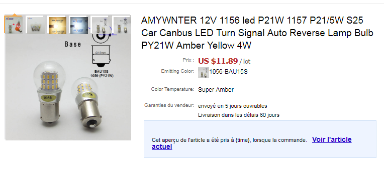

J ai pris des PY21w a led, qui était soit disant canbus, dans le titre en tout cas, en description c'est marqué "canbus function:NO(No load resistance)" , un peu trompeur tout ça.
https://fr.aliexpress.com/item/2pcs-115 ... 80479.html
titre lors de l' achat
Toujours est-il que lorsque je les ai installé je mettais les warnings et la aucun souci, mais en mode normal droite, gauche, ça clignote 2x plus vite au moins. C'est un peu dommage car l' effet est plutot sympa, je les ai mise a l' avant, est ce que le probleme sera identique à l' arrière?
