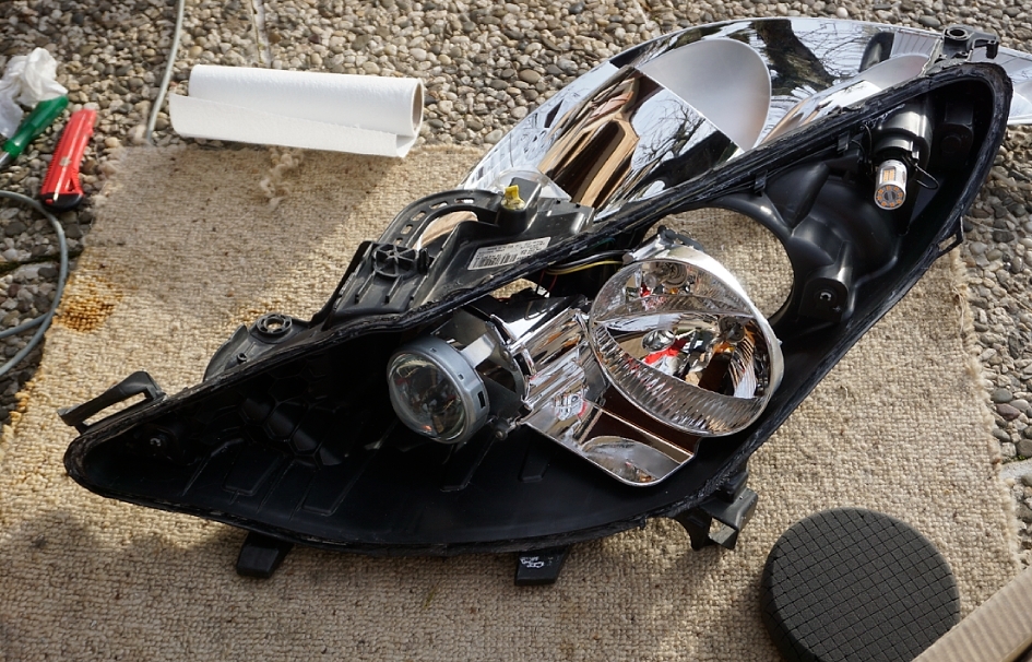

La 207 Cc de madame est quasiment aveugle en feux de croisement. Sincèrement, nous n'y voyons rien.
Ce matin, je voulais voir s'il n'y avait pas de merde sur la lentille mais en trifouillant l'ampoule, l'attache qui maintient l'ampoule en place se barre et bien sur, impossible à remettre.
En me servant du tuto sur ce même forum, démontage de l'optique pour la remettre.
Ule fois démonté, chose étrange, le support de l'ampoule n'est pas du tout dans l'axe de l'orifice. Est-ce normal ? Ne serait ce pas la cause de l'éclairage pourri que j'ai ?
On croirait que ça pointe vers l'intérieur et en bas..

je vois rien de spécial honnetement, ton ampoule est correctement mise dans son logement.
moi c'est un peu pareil surtout coté droit. j ai eu plus de mal a mettre la led qu' a gauche
a propos de la lentille oui elle devient sale mais pas au point d' empecher la lumiere de passer (a par si tu es agriculteur mais dans ce cas la change de voiture c'est pas fait pour )
propre
un peu sale..

Merci, du coup, j'ai l'impression que ma lentille est très sale.
Comment nettoyer la lentille ?

comme ça, bon courage :lol:

Ah merde.... Désolidariser le globe.. au dessus de mes compétences ça !!
Au bout de 6 ans, c'est triste quand-même... !!
