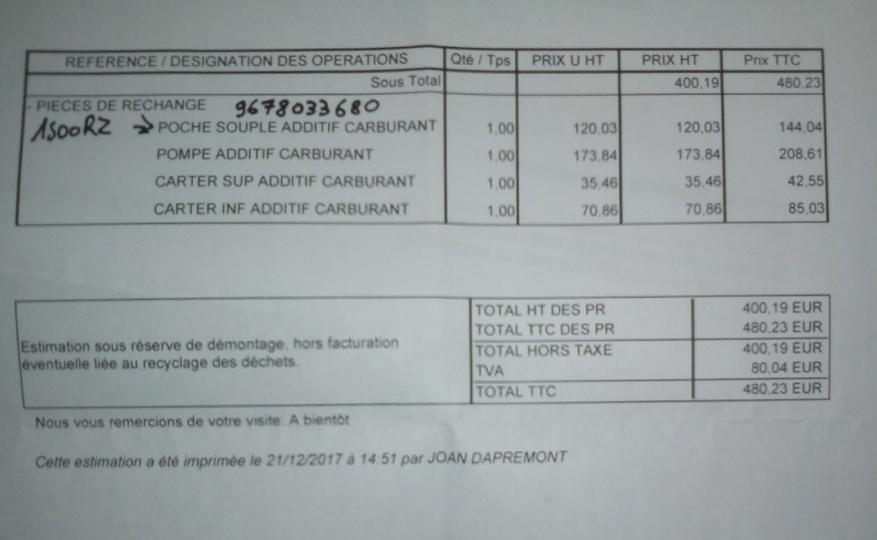

1500 GA : POCHE SOUPLE ADDITIF CARBURANT - JUSQU’A OPR 12200 ADDITIF EOLYS 176
1500 PP : DEPUIS OPR 12201 JUSQU’A OPR 12256 ADDITIF POWERFLEX
1500 RZ : DEPUIS OPR 12257 ADDITIF POWERFLEX

Re: [AIDE PIECES] Niveau addifitif FAP trop faible
Messagepar undercash » 04 Novembre 2021, 12:40
deja en 2017 ça piquait
