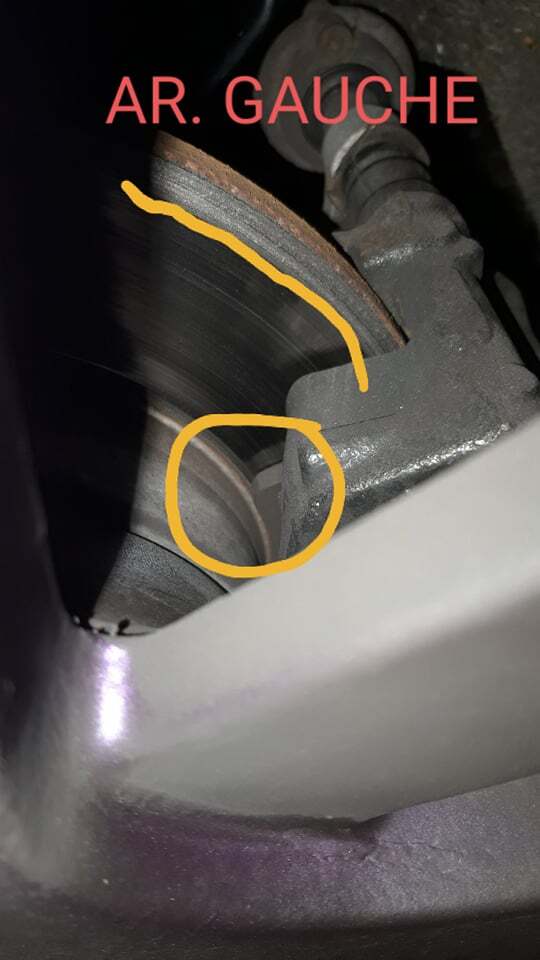

Bonjour à tous,
pour commencer, je vous souhaite une très bonne année 2022.
Je suis retourner vois mes freins et comme l'on peux le constater, sur la photo de l'étrier arrière gauche, la plaquette est usée.
L'on remarque également que le disque semble rayé sur son périmètre, contrairement au disque de la roue de droite.
Le problème est que j'habite en montagne, et que le garage le plus proche est a 30 minutes. Est-ce trop dangereux de rouler dans ces conditions ?
merci
merci

Bonsoir
si la plaquette et en train de ce tirer c'est pas bon mais sur les photo je vois rien
par contre disque plaquette a changer ! + contrôler pourquoi cette usure par rapport a l'autre cote
sur le 207 CC il y a des model avec roulement Integer au disque et le prix

Suis-je obligé de changer mes disques ? Car comme il s'agit de disque-moyeu, leur prix est exorbitant ! De plus, il est rayé, mais ne semble pas plus "creusé" que celui de droite au touché

si ton disque gauche et pas trop attaquer essai de le poncer la parti rayer pour quelle soi pas trop rugueux pense a regarder l"autre coter du disque si il n"est pas aussi rayer

moi j' aurai changé les disques, il est mort a gauche, tu vas flinguer tes nouvelles plaquettes
