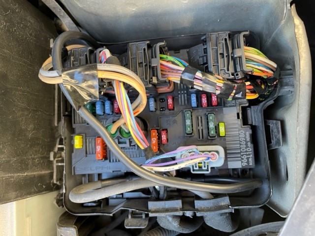

ayant je suppose un problème avec mon BSM sur ma 207 hdi 110ch 2006 numéro de serie : FV3WC9HYC33538211
Entre "système anti-pollution défaillant" et coupure du moteur puis ca repart 3minutes plus tard et "système éclairage défaillant "qui me passe en boucle un coup les phares , les cligno ... dont tout fonctionne normalement !
je viens vers vous pour des questions ! merci pour vos future réponses ;)
-votre avis sur le lien entre ces pannes et le boitier ?
- quel boitier BSM prendre d'occasion ayant vu sur un post qu'on pouvais en mettre 2 diffèrent ( HW et HV qui serai mieux ) suivant le modèle en place ?(je vous donne plus haut mon numéro de série ;) et une photo de celui en place !
-quel est la différence entre le L10 et L11
merci

De mémoire, installer le BSM le moins cher des 2, soit le HW. ;)

diabolo a écrit:De mémoire, installer le BSM le moins cher des 2, soit le HW. ;)
ok merci ;)
