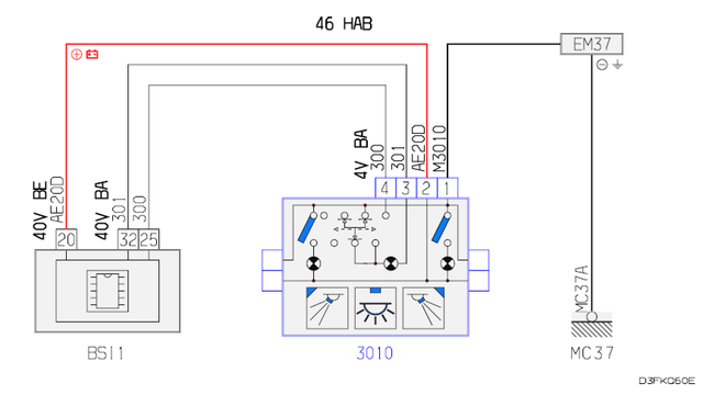

Bonjour à tous, pourriez-vous m'aider à trouver le schéma électrique du plafonnier de ma Peugeot 207 de 2012 ? La douille ne comporte qu'une seule ampoule et le connecteur a quatre fils. Je vous serais reconnaissant de votre aide car je soupçonne que quelqu'un a trafiqué le connecteur. Merci d'avance.

Bonsoir, voici le schéma du plafonnier de la 207 : Image
En espérant que vous allez y trouver ce que vous avez besoin,
