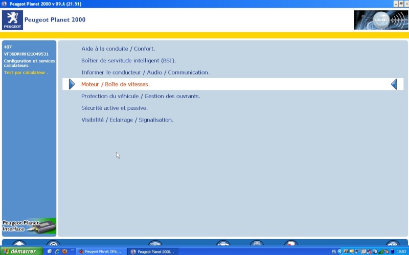

>configuration et services calculateurs
>test par fonction
>00 groupe generalites
>connecteur diagnostic
>Bsi
>configuration
>calculateurs presents
>chargeur cd audio absent/present

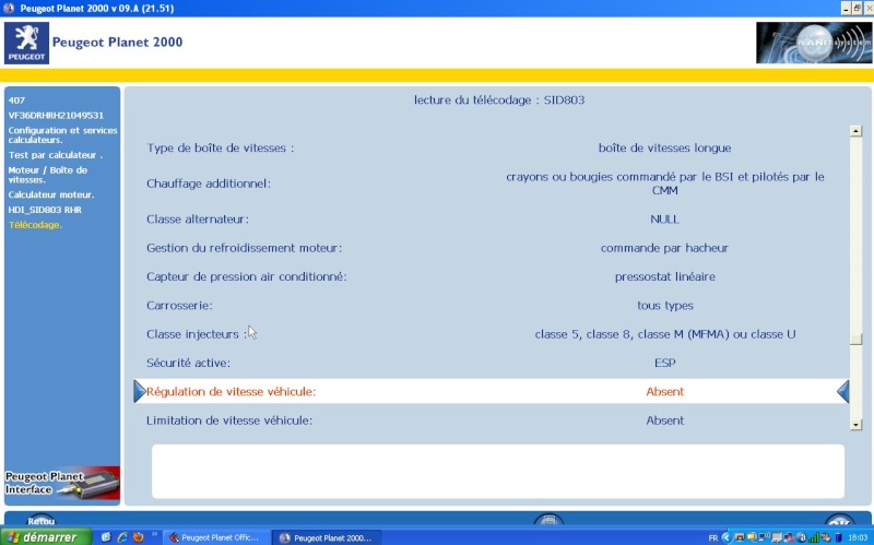

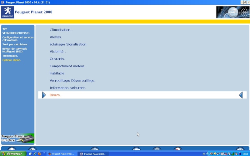

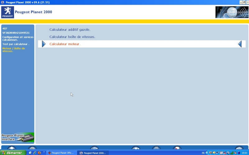

> Télécodage du régulateur (c'est le tuto pour une 407 car c'est celui là qui se rapproche le plus de nos 207, mais pour une 207 c'est à peu près la même chose, juste 1 ou 2 noms de menu qui doivent changer ;) )
Le plus important est de télécoder régulateur ET limiteur dans les BSI et calculateur moteur, que vous ayez une commande régul simple ou régul/limit ;)
Première partie : Activation dans le BSI
Bien activer ici régulation et limitation :)
Fini pour la partie bsi
Deuxième partie : Déclaration dans le BSM
