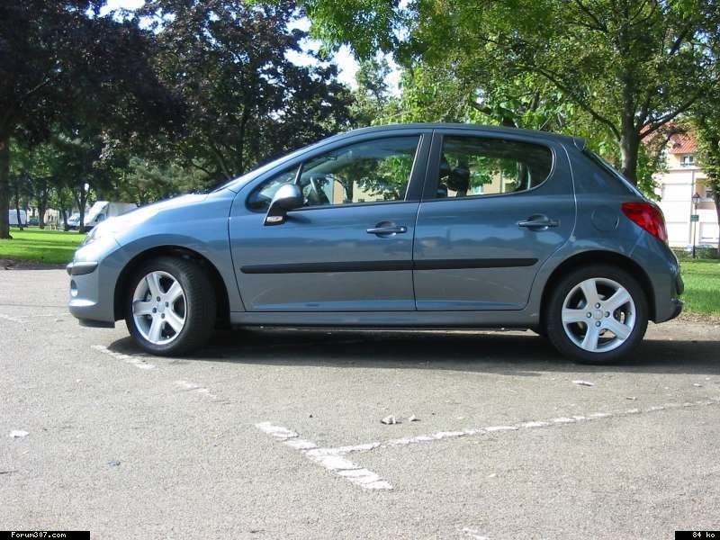

Je cherche quelques renseignements pour ma copine qui vient d'acquérir une 207 3P Noir Obsidien 1.4Hdi !
Elle aimerai changer de jantes et passer en 16 pouces... on a trouvé éventuellement des jantes d'entraxe 4*108 avec des pneus Pirelli toutes saisons en 205/50 R16...
Est-ce que ce type de pneus peut convenir ?
Va-t-elle perdre beaucoup de puissance ?
Dès que nous aurons fais quelques photos, nous ferons un post de présentation de sa titine...
En attendant, je vous remercie pour vos réponses
Bien à vous
P.S : voici les jantes qu'elle aimerai mettre pour que ça donne ça mais sur la sienne ! Ce son des Jantes Ariane en 16
