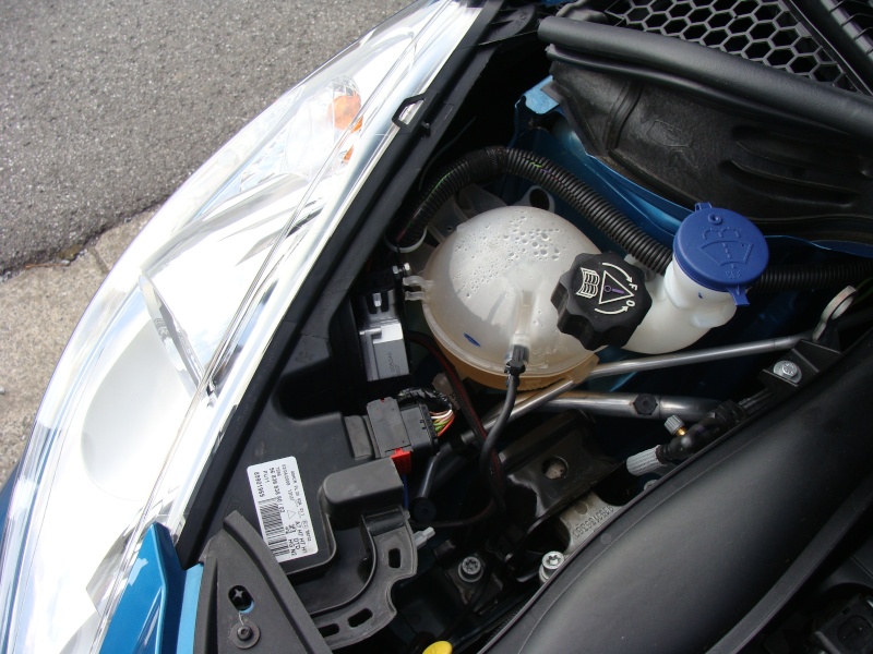

Je suis curieux de voir une photo du ballast entre la batterie et les fusibles....
il a fallu le temps mais voila les photos
en gros j'ai perdu mon apn et j'ai attendu qu'on m'envoie les tofs :D
bodylove
Messages: 3674
Localisation: belgique
Messagepar VoXa62 » 27 Juin 2008, 19:29
Merci, comment ça se passe si on veut retirer les caches batteries ?
Messagepar bodylove » 28 Juin 2008, 08:59
les balastres ne sont pas fixé dessus il est juste posé et coincé entre les 2
ca tiens tres bien comme ca

Messagepar Kelu79 » 14 Janvier 2009, 21:48
bodylove a écrit:voila le soucis venait d'un fusible qui a grillé car j'ai inversé les polarités :?
juste que je ne comprends pas quel file est la masse c'est le rouge a rayure noir??
doit! tout est réglé et ca fonctionne nikel sans message d'erreur :D :D :D :lover: :lover: :lover:
pour info c'est un kit H.I.D 8000K avec résistance :)
je n'ai pas osé fixer les balastres au dessus de la boite a fusible et pres du filtre a pollen car si jamais y a un soucis et que je passe chez pigot j'ai peur qu'ils me grille avec le kit donc je les ai placé avec un colson entre le feux et le vase d'expenssion coté droit et entre la batterie et la boite a fusible coté gauche
jusque maintenant ca bouge pas
ha opui j'oubliais...bonne chance a tous pour remettre l'agraffe qui tiens l'ampoule correctement car on doit l'enlever pour faire passer les cables du xénon :eek:
Je vois comment on l'enlève en haut mais pour le bas (sur l'axe pivotant), comment fait on? pincer, écarter??????
Le pire c'est qu'en essayant de faire passer les cables sans enlever l'agrafe, elle a sauté et du coup je l'ai pommée...... :?
Impossible de trouver la réf. sur Service Box. Une idée????
Kelu79
Messages: 1993
Enregistré le: 13 Juin 2007, 15:37
Messagepar Kelu79 » 14 Janvier 2009, 22:55
Problème résolu!
Avec ma baladeuse, j'ai retrouvé l'agrafe et avec mes petits doigts de fée je suis allé à la pêche....
Bilan, tout est câblé et ça rend vraiment top!!!!!
