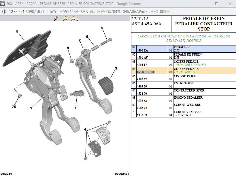

Messagepar undercash » 24 Mars 2019, 01:25
viper a écrit:oui car la pedale d'origine d'accelerateur alu 207 est d'une seule piece (c'est pas une coiffe). C'est pas trop dur mais faut bien viser pour ne pas tomber sur les renforts derriere et pouvoir mettre les ecrous. n'hesite pas a la poser un chouilla plus a gauche plutot que bien centrée.
tu vois je me rappelais de ton message et ajd je regardais les miennes, et il y a bien une coiffe visée sur la pédale d' accélérateur.
sur la rta on voit bien aussi les trous
par contre j' ai pas réussi a démonter les coiffes car je n' avais pas compris qu' il y avait un boulon a tenir derriere, donc ça tournait dans le vide
Messages: 2699
Re: Pédalier ALU | 207 phase 1
Messagepar undercash » 25 Mars 2019, 02:18
bon je me suis emmelé les pinceaux avec mon schéma c'est la pédale de frein? mais moi ma coiffe d' accélerateur est belle et bien vissée, et pas évident a retirer
Messages: 2699
Messagepar viper » 25 Mars 2019, 03:13
c'est une deuxieme monte ca. sur l'origine , la pedale d'acelerateur est en une seule piece. Oui pas evident a mettre et retirer. (nb tp, schema precedent c'est embrayage et frein. celui de l'accelerateur c'est un autre schema.)
Messagepar undercash » 13 Avril 2019, 02:02
oui tu as raison, c'est tout de meme curieux d' ailleurs quand on y pense.. j ai bien une feline d' apres le service box en mettant mon vin. pourquoi ma pédale d' accélérateur ne serait pas d' un bloc avec la coiffe.. mystère..
Messages: 2699
Messagepar viper » 13 Avril 2019, 02:59
verifie dans les schemas ce qui est posé tout simplement en filtrant avec ton vin.
Ta pedale ressemble a une deuxieme monte ou au modèle monté sur les conduites a droite (qui elles curieusement sont a coiffe rapportée mais avec un petit arrondi en haut a droite pour pas butter sur le passage de roue...) Un soucis d'appro en usine ou un moyen d'un ancien proprio du vehicule pour remplacer a moin cher une pedale deficiente ?..??.? (voir un import allemagne ou il a fallut mettre le limitateur apres coup et une petit economie au passage du mandataire de faite...)
Messagepar undercash » 13 Avril 2019, 03:02
je t' avouerai que je n' ai pas réussi a trouver la pédale d' accélération dans le sb, d' ou ma confusion avec la pédale de freinage
Messages: 2699
Messagepar undercash » 13 Avril 2019, 17:31
pourtant on voit bien les vis sur le schéma
Messages: 2699
Messagepar viper » 13 Avril 2019, 19:18
Bizarre .
au meme endroit si tu enleve le filtre par vin, et choisis conduite a droite pedale Alu tu verras que la il y a la coiffe et les ecrous a part. Encore un mystere de SB.
