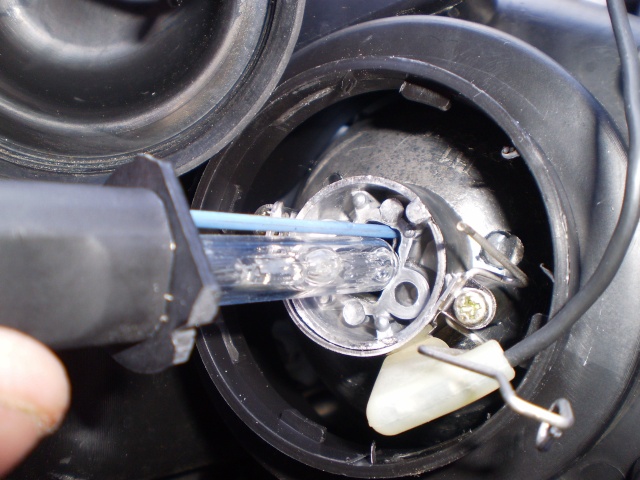

Un proleme se pose deja, les fabriquants des feux ne voulant qu on mettent des xenon on mit un ergot pour eviter de les mettres mais il sautera, apres mon second soucis et l ampoule du xenon avec les ergots de placement, sachant que l ampoule normale et droite et que pour mettre le xenon une rotation de 90° s impose, peut on scier les ergots pour le mettre sans probleme?
J aimerai un avis des gens ayant deja fait la modif sinon je testerai et voila. merci d avance.
voila des photos pour comprendre
Emplacement prevu pour l ampoule avec le petit ergot en haut
J essay de mettre l ampoule comme prevu ca bloque
En faisant une rotation de 90° de l ampoule ca passe, j ai scie les 2 plot noir et ca s emboute sans soucis
et pour la masse du xenon on rebranche pas la cosse noire qui est sur le feux mais a celle de l ampoule?

Bon ce matin ayant fait le branchement correctement , j allume les feux et ils se passe rien. serait il possible que les ampoule ou balast soit naze? le kit est tout neuf.
Messagepar lemarseillaisnet » 16 Janvier 2011, 11:32
il est possible que tu ai fumé ton ampoule en l'insérant dans ton phare ... la petite bande grise est tres tres fragile sur l'ampoule.
Apres pour ton insertion elle me parait étrange meme si elle est de travers, les ampoules H1 xénon (si c'est bien du H1 mais ça ressemble a mes anciennes) sont réputées pour etre plus grosses que les H1 d'origine, entrainant un petit lot de modifications dans l'élargissement du trou ( Fait a la Dremel chez moi ), enfin ça c'est pour info c'est pas la cause de ton dysfonctionnement
J'ai lu sur un topic recemment un membre a qui c'est arrivé aussi, et quand il l'a monté sur une autre voiture ça a marché direct ... Donc teste sur une autre, peut etre que ce kit a quelque chose comme l'autre personne qui ne correspond pas a nos tres compliquées 2-7 :bah:
