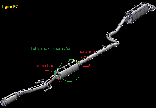

schématiquement!
Tu prends 2 tuyaux qui ont le même diamètres, pour les raccordés, tu les scotches ensembles collés l'un à l'autre... tu vois?
Bah là tu fais pareil sauf qu'au lieu que ce soit un vulgaire scotch, ce sont des raccords en tube où tu insères tes tubes à l'intérieur, après tu mets des colliers speciaux échappements, et le tour est joué! ;)
(tu peux rajouter du scotch à échappement en plus pour éviter les duites, et même tu peux mettre de la pate à échappement)
exemples visuels:

Messagepar Sonik34 » 11 Juillet 2012, 17:52
Non non, là j'ai pris des photos au hazard sur internet pour te montrer ;)
Normalement elles ont le même diamètre de ligne entre la SW et la berline...
La seule différence c'est que l'inter doit être plus long.

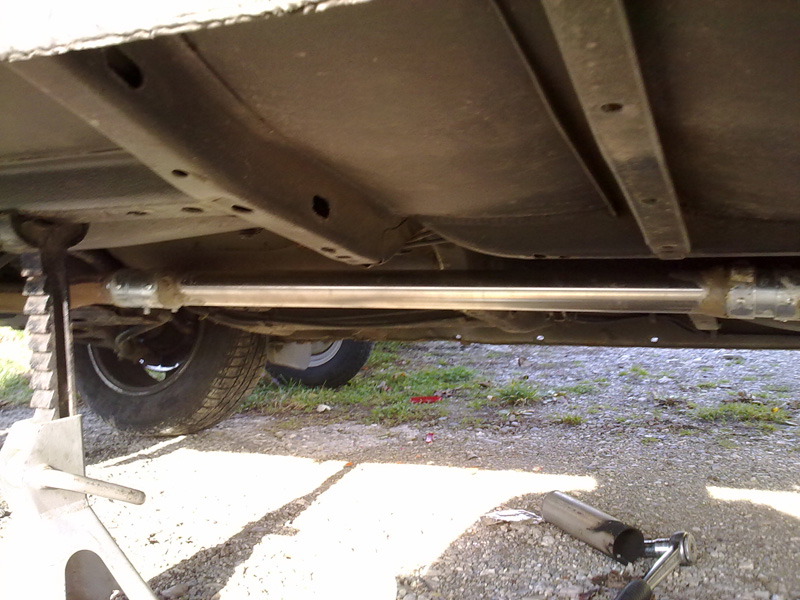

Messagepar Sonik34 » 11 Juillet 2012, 18:02
Mieux que des mots:
Sonik34

Messagepar Sonik34 » 11 Juillet 2012, 18:14
rider1384 a écrit:Donc ton inter d'origine il est mort c'est bien sa? Ou peut-on trouver ce tube? A quel prix? Et pareil pour les raccords? Je sais je suis exigeant :)
Il te faut:
- Le tube en 55 je l'ai pris chez GT2I
http://www.gt2i-competition.com/Tube-Dr ... 3_395.html
- les raccords à la CAL (un fournisseur de pièces automobile) pour tube en diamètre 55 avec les colliers (faut compter une dizaine d'euros par raccord)
- scotch haute température
- pate à échappement
Mon inter est découpé mais le jour ou je veux remettre le pare flamme je vire le tube et je le remets toujours fixé avec les raccord ;)
