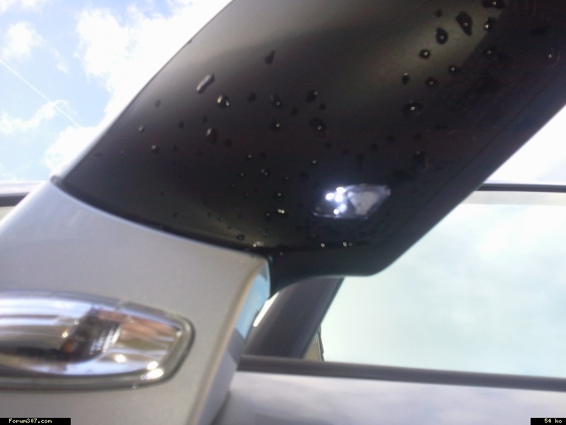

Voilà l'éclaireur en question :
Une dixaine d'€ les 2 de mémoires, à vérifier.
La modif en soi est pas trop compliqué, le plus dur c'est le cablage...
Faudrai se repiquer sur le plafonnier pour avoir l'allumage à l'ouverture des portes mais ya surement plus simple/proche...

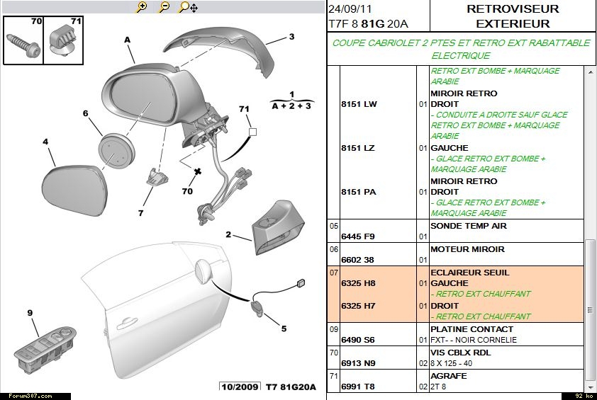

Faudrait choper les références !
Ptimecano
Messages: 2097
Localisation: Saint Gratien
Messagepar Ptimecano » 13 Mars 2013, 13:46
Je me répond à moi-même :
6325 H7 à droite
6325 H8 à gauche

Photo sur une 308 SW :
Vue éclatée et Refs :
