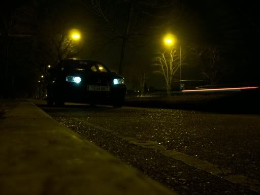

Les blue vision éclairent plus blanc mais tes phares n'émettent pas de halo bleuté.
Sur une ampoule blanche, l'incandescence du filament va donner une lumière légèrement jaune.
Avec une Blue vision, le traitement bleu modifie le spectre de la lumière et supprime l'incandescence du filament. La lumière du phare est donc plus blanche et la vision du contraste est améliorée.
Les ampoules des feux de croisement de ma CC ont été utilisées pendant 3 ans sur ma précédente voiture. Elle n'ont pas bougé et sont aussi fiables que des halogènes classiques.
Le xenon c'est différent, ça produit une lumière beaucoup plus puissante bien que ne consommant que 35 w au lieu des 55 w d'une ampoule halogène classique. C'est franchement mieux pour la conduite nocturne. Par contre, si on veut les mettre pour uniquement pour l'effet bleuté, c'est gacher...
Voici une photo de ma voiture. L'effet bleuté du phare droit est dû aux feux de croisement lenticulaires équipant ma voiture.
