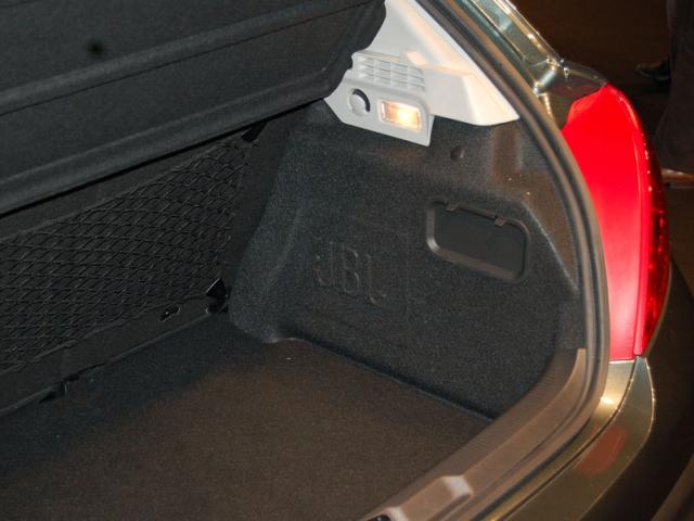

Re: Combinaison Autoradio-faisceau
Merci de ta réponse. Comment savoir si j'ai un kit jbl?
- shyfu
- Nouveau
- Messages: 37
- Enregistré le: 28 Juillet 2015, 13:02
- Véhicule: 207 Prenium Pack de 2008
Tu regardes dans le coffre, à droite !
diabolo - Floodeur acharné
D'accord, je vous tiens informer a la réception de la voiture. Merci
Ps: Il y a quelque chose a démonter? J'ai une photo du coffre (effectué par le vendeur) et je ne vois rien.
shyfu a écrit:D'accord, je vous tiens informer a la réception de la voiture. Merci
Non, c'est visible sans démonter
Ca fait une protubérence sur la droite du coffre, et je crois qu'il y'a marqué JBL sur la moquette
Il est sensé y avoir le JBL sur tout les HP aussi.
Ok, apparemment il n'y en a pas. Je vais attendre de l'avoir a la maison pour être sure.
