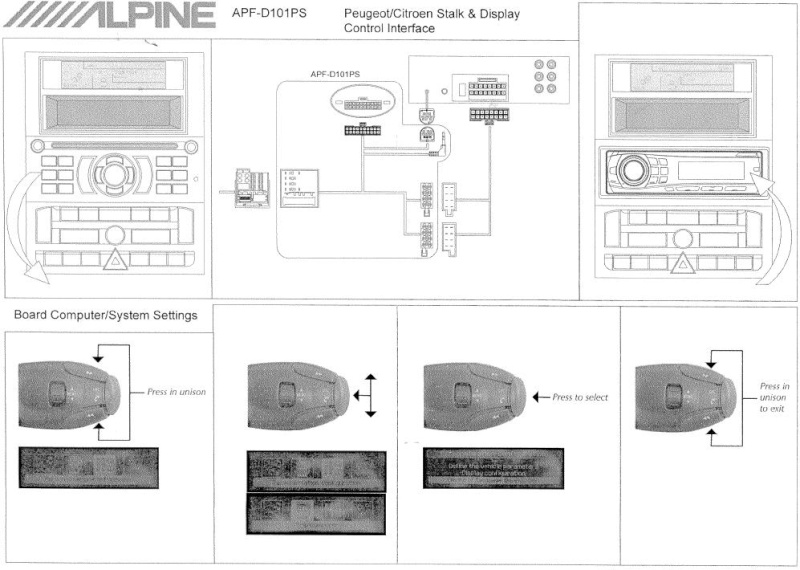

T'es sur de ça ? Je connais pas cette interface en particulier, mais généralement il y a une astuce pour accéder au menu de l'ODB, souvent en appuyant sur les boutons du haut et du bas de la commande au volant (les "flèches") en même temps, ou alors avec des combinaison de touche sur le poste lui-même.
Edit : J'ai trouvé ça sur un autre forum
Et je garde le meilleur pour la fin : Alpine a tout prévu puisque dans la notice (simple feuille A3), ils expliquent comment accéder aux menus de réglages de l'auto via la commande au volant en faisant des combinaisons de touches. C'est un peu galère à manipuler, mais je le fais pas tous les jours.
Donc je pense que ça doit marcher, relis ta notice ! Une copie ici : http://i13.servimg.com/u/f13/10/07/57/45/doc10.jpg
Messagepar adrienm » 05 Mai 2010, 22:44
vraiment merci j'irai tester sa tout a l'heure ou demain en tout cas merci beaucoup
adrienm
Messages: 15
Enregistré le: 04 Mai 2010, 15:19
Localisation: paris
Messagepar adrienm » 06 Mai 2010, 02:27
je viens de faire le teste sa marche nikel merci je peu régler l'heure et d'autre options bon je n'ai toujours pas accès a l'obd consommation etc mais je pense que sa restera comme cela et c'est pas bien grave

salut, alors je confirme, j'ai un Double DIN alpine IXA 407 BT et j'ai acheter la commande au volant alpine ( 85€ chez Planet saturn en commande ) et tu récupere donc sur le comodo de droite ( celui qui sert a gérer ton poste d'origine ) l'acces a l'ordinateur de bord.
Tu récupere toutes les commandes pour ton poste:
-Réglage du volume
-Changement de piste / Avant / Arrière
- Changement de station de radio avec la molette du mileu
Et:
- L'accès a L'odb donc en appuyant sur piste suivante ( bouton du haut ) + piste précedente ( bouton du bas ) et Hop tu arrive dans le menu ODB et tu peux tout gérer.
Par contre vu que tu n'a pas cet interface pour le moment tu est obligé de reconnecté ton poste d'origine pour avoir acces a l'odb et régler l'heure.
Petite astuce:
Moi je roule toujours avec mes 3 modes de consommation sur l'odb ( temps réel et les 2 compteur ) et ce mode par contre faut le mettre en place avec l'ancien poste car meme avec la commande au volant alpine, ce n'est pas possible.
Donc, par exemple quand moi j'ai du déconnecter la batterie, ben obliger de renlever tout le bordel de mon Double DIN pour rebrancher le poste d'origine, juste pour repasser en mode CONSO!
Voila j'espere t'avoir aidé, si tu as une quesiton n'hésite pas ;)
