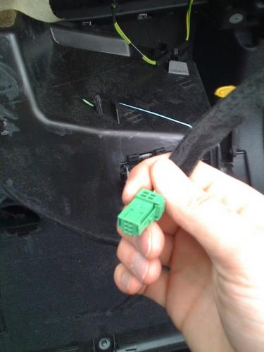

mmmh.... il n'existe pas un faisceau d'origine qui va de la prise AUX au RT5? Car quand je regarde le faisceau planche de bord, il y a TOUT qui est inclus dedans...

Messagepar Fell'in64 » 31 Mars 2010, 19:10
Lyoda a écrit:mmmh.... il n'existe pas un faisceau d'origine qui va de la prise AUX au RT5? Car quand je regarde le faisceau planche de bord, il y a TOUT qui est inclus dedans...
Regardes là, le gars a monté un RT4 et les prises AUX
http://www.forum-peugeot.com/Forum/mesi ... G_0491.jpg
(courtoisie du site www.forum-peugeot.com issu d'un sujet sur l'installation d'un RT4 : http://www.forum-peugeot.com/Forum/foru ... 3637_1.htm)
Il y a effectivement un connecteur qui semble bien venir de chez Peugeot... Mais sur le Service Box je ne le trouve pas...

Messagepar Lyoda » 31 Mars 2010, 20:08
Oiu ca c'est le connecteur de la prise AUX qui est dans la boite à gants et dans lequel j'ai rajouté les fils du signal vidéo... J'essaye maintenant de virer la base d'alertes radars et je vois...
