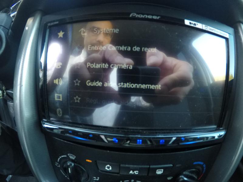

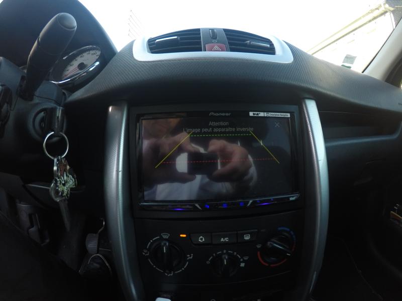

bonjour tout le monde aprés le sport je me suis occupé de la connection de la camera
niveau poste j'avais pas activé la camera j'ai que les traits pour stationné mais pas l'image
en gros l'image est noir

Vérifie si tu es bien sur l'ampoule de feu de recul (+12v), assure toi de ta masse, et tes connections du retour vidéo.
Perso ma caméra a des led quand elle s'allume, donc c'est facile de savoir si le pb vient de l'alimentation de la caméra en elle même ou du retour vidéo

je penses avoir compris pourquoi elle ne fonctionne pas car le câble RCA y a un câble rouge je pense que celui-ci doit ce branché sur le câble lampe de recul
autrement j'ai mis le câble rouble avec le câble blanc de la marche arrière
https://www.amazon.fr/HitCar-C%C3%A2ble ... 194&sr=8-3
comme tu peux voir y a le câble rouge je pense qu'il faut le branché sur la lampe de recul

bonjour ,
niveau camera j'ai branché le fil rouge au frein a main les leds de la camera fonctionne du coup j'ai pas essayer de mettre le frein a main je vais voir ça tout a l'heure
