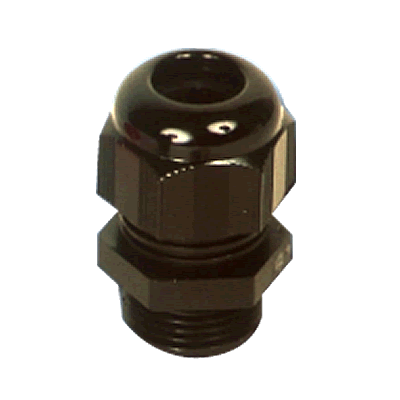

Par le dessous de la voiture, le long du bas de caisse, tu as largement de place. J'ai passé 2 gaines de diamètre 25 mm pour du câble de 50². Suffit de riveter des attaches noires industrielles et de mettre des colsons. Puis je suis rentré dans le bac de roue de secours en faisant un trou et j'ai mis un passe câble.
http://www.atepac.com/images/admin/produit/Pdt_480.jpg
http://www.d-home-otik.com/images/Legra ... 031913.jpg
http://www.audiophonics.fr/images/4513_ ... _THUMB.gif
Voilà les photos des éléments que j'ai utilisé, à part la gaine électrique de 25.

Merci de ta réponse Cliniccars.
Par contre, lorsque je passe ma gaine entre le moteur et l'habitacle, est-ce que je dois fixer ma gaine ?
