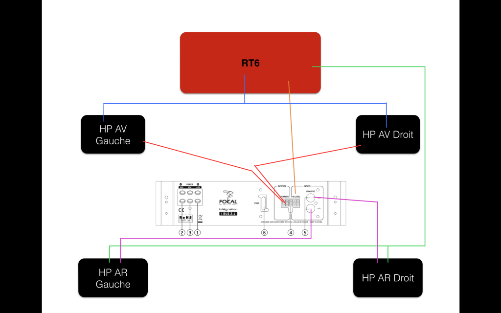

Je me permet de créer un nouveau sujet parce que j'ai pas trouver de réponse précise à mon projet; ou alors de veilles réponses qui ne sont donc peut être plus d'actualité.
Pour les bases :
-Une 207, c'est une phase 2 en 3portes et finition Premium.
-Elle ne dispose pas d'un caisson JBL.
-Elle est actuellement équipée d'un RD4 de série mais je vais passer très rapidement sur un RT6 en seconde monte.
J'ai installer aujourd'hui le kit intégration de chez focal IFP 207.L'amélioration est perceptible, ce n'est pas un changement monstrueux mais rien que physiquement au démontage on se rend bien compte que les haut parleur OEM n'ont rien a voir avec ceux fournis dans le kit JBL. :lol:
Pour faire simple je vais établir mon cahier des charges qui est plutôt verrouillé :
- Ameliorer le système audio du véhicule (Jusqu'ici c'est pas encore incongru :vap: )
- Je ne souhaite pas faire de concours avec mon équipement, je veux juste avec un son "correct" (Pour faire un rapprochement, j'ai équiper mon ordinateur avec un système Bose Companion 5 et je voudrais approximativement qqch de similaire pour ma voiture.)
- Je souhaite un montage qui reste le plus invisible possible, que ce soit de l'extérieur du véhicule, mais aussi de l'intérieur.
- Conserver le RT6 comme source audio.
- Pas de modification "lourde" du véhicule. J'entend par "lourd" le goudronnage de porte etc. Faire passer des faisceaux dans l'habitacle et devoir démonter ne me dérange pas du tout.
J'ai déjà "réfléchis" a ce que je souhaite et en gros ce serais :
Source : RT6
Tweeter AV : Inclus dans FOCAL IFP 207.
Haut parleurs AV : Inclus dans FOCAL IFP 207.
Caisson : Caisson plat à loger sous un siège. (Focal IBUS 2.1 ?) Lien Focal IBus 2.1.
Haut parleurs AR : Remplacement des HP OEM (Focal ISC 165 ?) Lien Focal ISC 165.
Amplificateur : Avant + Arrière ou seulement AV ? (Focal FD 4.350 ?) Lien Focal FD 4.350
Légende : En Vert ce qui est déjà verrouillé. / En Rouge ce qui est à définir.
J'ai fait ce premier jet en terme de matériel sur du focal parceque je n'y connais absolument rien, je sais juste que c'est du matériel de bonne facture. Si il est plus judicieux de partie sur d'autres modèles qui selon vous sont plus intéressant c'est évidement bien mieux ! :P
Le post est en construction, je vais essayer de le rendre agréable et clair à la lecture.
Il y auras donc dans ce premier post l'ensemble des questions posées et leur réponses.
Je ferais également si c'est souhaité ou si cela semble utile un tuto illustré de l'installation du système.

Pour améliorer le son, il faut déjà que les HP arrière aient un rendu identique à ceux de l'avant ; d'origine le son des HP AR est grave et "assourdi", donc pas top.
Messages: 8044
Messagepar nicoom13 » 23 Février 2014, 14:39
L'arriere est inutile en hifi diabolo ;)
207RC Milan AC
Forge / Ragazzon / Milltek
nicoom13
Messages: 794
Enregistré le: 27 Décembre 2013, 10:06
Véhicule: 207 RC Stage 2
Messagepar Fl0rent_b » 23 Février 2014, 14:40
diabolo a écrit:Pour améliorer le son, il faut déjà que les HP arrière aient un rendu identique à ceux de l'avant ; d'origine le son des HP AR est grave et "assourdi", donc pas top.
C'est bien prévu de les changer, tu dirais qu'il faut les changer avant de penser a faire d'autres modifications ?
D'après moi (sans connaissances particulières) j'ai prévus les modifications dans cet ordre là (Pour des raisons budgétaire je ne pense pas tout faire en meme temps et j'arriverais pas a acheter et laisser dans un carton ^^)
1 - Haut parleurs Av (ça a inclus les tweeter)
2 - Caisson plat
3 - Hauts parleur Ar
4 - Amplification des HP Av et Ar (Je prévois l'amplification pour tirer profit de 'installation malgrès l'autoradio OEM).
D'ailleurs j'ai encore fait quelques recherches et il est bien possible d'obtenir un rendu correct depuis un autoradio OEM en amplifiant le signal (Ou alors en le retraitant mais j'ai pas compris la différence si il y en a une).

Messagepar nicoom13 » 23 Février 2014, 14:51
et bien NON justement
il faut se concentré sur l'avant
l'arriere sert de "rappel"
on peut les virer meme, c'est bien + simple pour les reglages ;)
l'important c'est l'avant
kit eclaté sur ampli, preparation des portes (insono + cales en MDF)
sans un bon montage rien ne sert de changer de matos ;)

Messagepar nicoom13 » 23 Février 2014, 14:55
Oui , il te faut des amplis avec entrée haut niveau, ça utilise les sorties hp arriere pour sen servir comme RCA
Mais c'est galere niveau reglage

Messagepar JeromeC18 » 23 Février 2014, 16:08
Salut Florent, je suis très intéressé pour changer le son de ma 207 depuis quelque temps.
Je me suis donc penché comme toi sur une installation qui se voit le moins et sans perdre de place.
Je souhaite faire pratiquement la même chose que toi, j'ai deja le rt6 qui a remplacé mon rd4 (deja un mieux niveau son).
Ensuite l'ibu 2.1 m'a fait de l’œil pour mettre sous le siege de plus je pourrais branché mes HP avant dessus car il peut amplifié 2 HP contrairement à l'ibus 2.0.
Maintenent comme dit nicoom13, l’arrière je le délaisserais et comme les 2 hp avant seront branché sur l'ibus 2.1, l'ampli sera branché à leur place avec telecodage.

Messagepar Fl0rent_b » 23 Février 2014, 21:36
Voilà une schéma pour placer les câbles.
Est ce correct ?
Pour la légende :
Le bleu c'est le cablage OEM des HP AV, mais ça sera supprimé car passage par le Ibus.
Le rouge va vers les "Output Speaker"
Le violet c'est vers les "Input Lowlevel"
Le orange c'est "Input High Level"
Le vert c'est le cablage des HP ar.

Messagepar Mi-K » 24 Février 2014, 10:30
Tu amplifies 2 fois tes HP AV ? Tu vas tout cramer !!
Messagepar Fl0rent_b » 24 Février 2014, 10:31
Mi-K a écrit:Tu amplifies 2 fois tes HP AV ? Tu vas tout cramer !!
Prend le temps de lire ce qui est écrit au lieu de regarder simplement les images :unsure:
Fl0rent_b a écrit:Le bleu c'est le cablage OEM des HP AV, mais ça sera supprimé car passage par le Ibus.

Messagepar Mi-K » 24 Février 2014, 10:33
T'aurai du mettre la couleur du texte en bleu :cyp:
