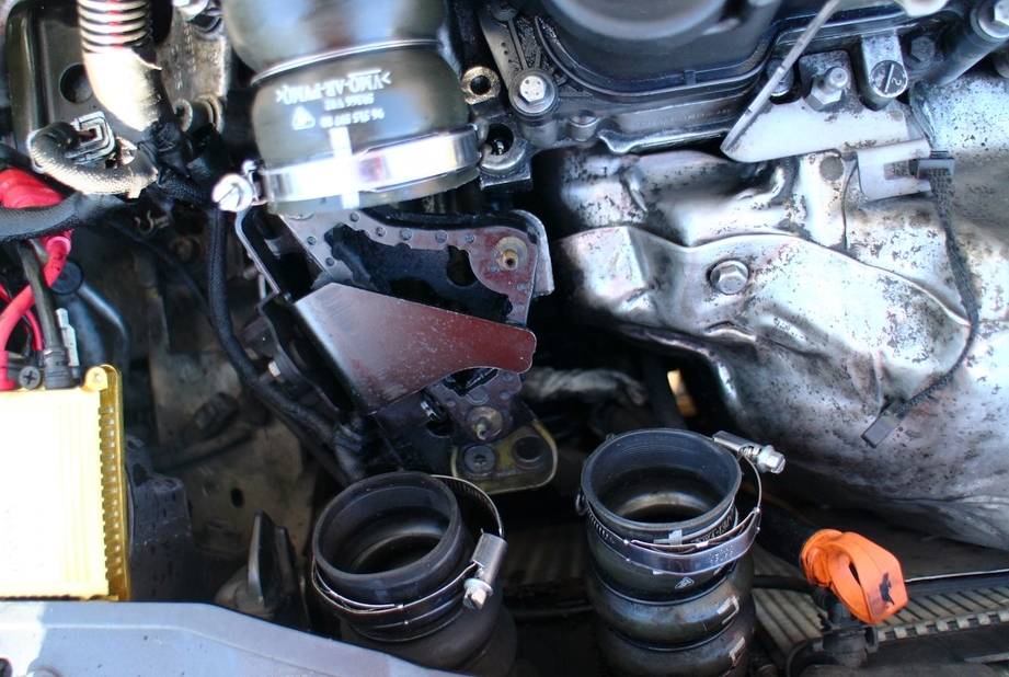

- changer les joints du radiateur eau/huile (celui sur le porte-filtre était cassé)
Moteur sale après le démontage (depuis 2006 cette région n'avait pas été explorée...)
Ici le joint cassé!
Avec les joints neufs recto.
Avec les joints neufs verso.
L'intérieur du porte-filtre nettoyé.
Moteur propre et avec le tout remonté et serré au couple avec frein filet sur les vis du porte-filtre comme à l'origine.

Tout à l'heure j'ai soulevé le capot pour regarder si de l'huile était revenu sous le doseur d'air et la vis de maintien est toujours propre ! L'an dernier j'avais mis de la colle à pare-brise mais ça n'avait pas tenu longtemps... L'huile est vite revenue en coulant sur la vis de maintien du doseur.
Cette fois-ci, ça m'a l'air d'être efficace ma solution !
Idem pour le changement des joints du radiateur d'huile et du support du filtre, rien ! Tout est propre et sec !!!

Messagepar Félin95 » 07 Octobre 2019, 01:22
undercash a écrit:oui forcement vu que je vois mal comment tu peux retirer les boucliers parechaleur sans retirer le doseur mais néanmoins je ne comprend toujours pas. le doseur se glisse sur son support mais je vois pas en quoi reparer ça fait qu il ne fuit plus.
Je parle du triangle avec les pétons en plastique qui normalement sont fixés et clipsés dessus pour que ça ne bouge plus.
Voilà comment à l'origine ça doit être :
Mon doseur non seulement avait les fixations internes cassées, mais en plus, les trous s'étaient déformés et agrandis et de l'huile s'écoulait par là.
Le fait de refixer le triangle de maintien avec de la pâte solide sur le doseur a également rebouché les trous de fixation d'origine et par conséquent, l'huile ne coule plus ! :)

Messagepar Félin95 » 07 Octobre 2019, 01:28
undercash a écrit:
Félin95 a écrit:Alors non, absolument rien de rose ou de rouge qui est sorti à mes yeux du mien à ma grande surprise (ou alors j'ai mal vu). C'était plutôt du noir comme du café... mais qui s'est dissout rien qu'avec un coup de tuyau d'arrosage avec une légère pression.
mais tu as nettoyé avec de l eau bouillante? car sur ta photo on voit bien que c'est orange. or la cérine ne sort pas au karscher par contre a l eau bouillante la..
Ah non je n'ai absolument pas utilisé d'eau bouillante et encore moins de karscher.
La merde est partie facilement et je ne me suis pas acharné dessus.
A la base, ce n'était pas prévu que je le démonte. C'est juste parce que des vis du porte filtre à huile étaient cachées derrière que je l'ai démonté.
Mais si à l'avenir je réitère cette opération, je n'oublierai pas l'eau bouillante. Merci. :)
