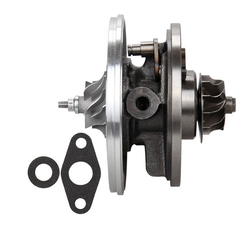

comme je le disais sur mon topic, j ai changé le chra, et dans l emballage il y a ce petit joint circulaire
je me demandais ou il allait. ma conclusion est que cela ne peut etre que pour l' arrivé d' huile. seulement le tuyau de graissage se monte avec les deux rondelles cuivre sur la vis banjo donc je met ça ou exactement. Je met le joint et par dessus je monte la vis banjo avec les rondelles cuivre?

Si ce joint n'était pas présent au démontage tu remontes comme tu as démonté.

c'est un peu une réponse à coté sachant que j' ai fais monté 3 turbos en Roumanie l' année derniere, c'est typiquement le genre de choses qu' ils peuvent zapper

Pourquoi irait-on mettre un joint en cuivre sur un joint en fibre/klingérit ?
Je n'ai vu nulle part ce montage avec 2 joints de matière différente.

certes mais pourquoi ils le fournissent sachant que ce chra est specifique pour 1.6 hdi donc le montage avec joints cuivre d' origine ils le connaissent aussi

Peut-être que coté turbo ils montent ce joint en fibre en lieu et place du joint en cuivre, mais surtout pas les 2 joints ensemble.
Ce joint en fibre peu diminuer la chaleur au niveau du raccord "flottant" du banjo et prolonger sa vie en ne brûlant pas le caoutchouc du joint "flottant".

il y a des chances pour que ce soit plus étanche mine de rien

Je verrais plutôt une protection contre une chaleur excessive transmise par le turbo chauffé au rouge au raccord banjo et à son joint flottant.

ajd j ai fais un remontage sans changer le joint cuivre et hop direct ça pissait l huile.. je me dis que je vais tenter avec le joint fourni et ça fonctionne, pas une goutte. apres dans le temps je ne sais pas.. de toute façon je vais pas garder ce turbo donc ça m ' embetait de compromette un joint cuivre de plus

vu comment il est ecrabouillé et decale, m'est avis que ca va pas tenir longtemps....

il n'est pas décallé c'est le chra lui meme qui vient avec cette forme bizarre, d' ou que mon joint cuivre est devenu ovale apres un seul serrage..

et voila, une fois de plus, le montage sur mon turbo (définitf cette fois) est foireux. A l' arret, aucun souci mais a pleine charge ça a commencé a fuir, de telle maniere que ça fumait pas mal a cause de l huile suintant sur le turbo brulant. Pourtant je n' ai roulé que 10km a peine..
j' ai resseré mais a peine mieux, j ai démonté et remis un autre joint cuivre, il y a du mieux mais toujours pas étanche.. c'est franchement pénible ce montage
Je referrai un ou 2 test drive, forcément, et puis je tenterai avec le joint synthétique, apres tout si le joint pour le raccord de retour d huile est dans cette matiere pourquoi ça ne marcherait pas pour l entrée?

As-tu réussi avec ton soucis de turbo ?
Il est vrai que ton chra n'est pas du tout comme celui d'origine... :/
Quand tu as fais tes serrages des vis banjos, j'imagine que tu as bien serré avec les 2 piges différentes pour cette opération et serré à 30 N.m chacune des vis ?

mon montage était niquel , c'est le turbo lui meme qui fuyait.. un turbo (un chra neuf donc) reconditionné a neuf et qui m a fait ça.. j ai passé 3 semaines a un peu tout tenter finalement je l ai renvoyé.................. qu' est ce que j en ai bavé cette année la putain quand j y repense la poisse que j ai ..

suite a mon renvoi, ils l' ont ouvert (au lieu de le remplacer) et après le turbo marchait plus aussi bien et j ai eu qq mode dégradé.. je l ai renvoyé a nouveau................
Messages: 2672
Re: joint turbo
Messagepar undercash » 29 Juillet 2024, 01:12
3 ans plus tard il a serré sur autoroute (heureusement en local pas a 1000 bornes de chez moi)....................
