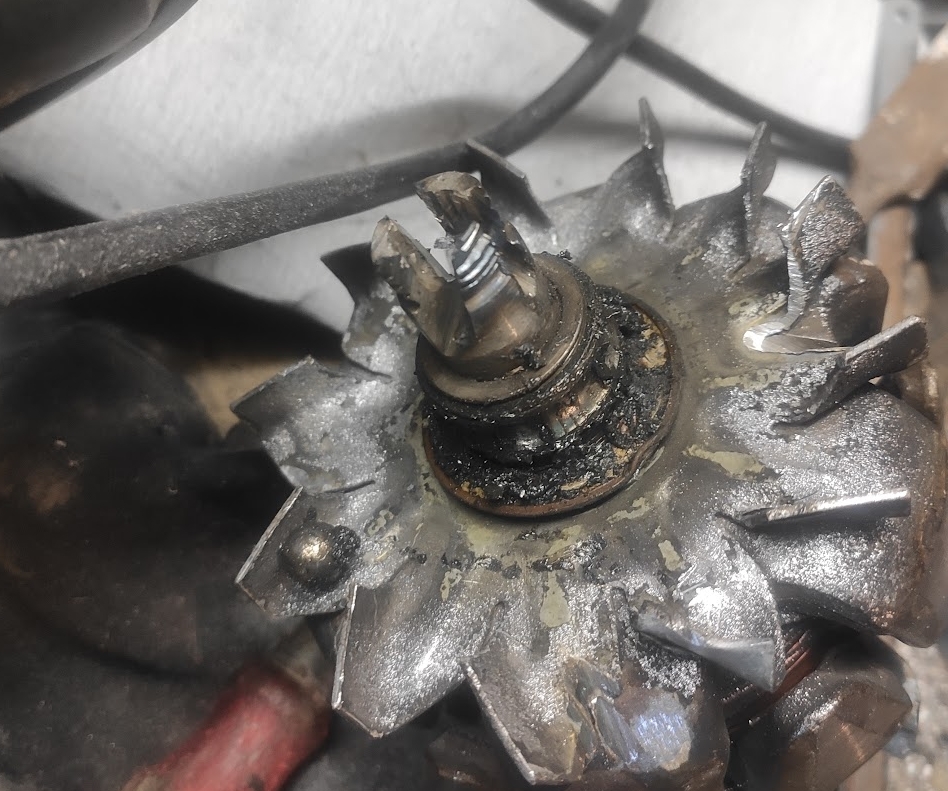

trop facile avec la presse hein :)
Messages: 2682
Re: Poulie d'alternateur cassé
Messagepar Félin95 » 12 Mars 2025, 01:40
Effectivement ça sort comme dans du beurre ! J'ai vu des vidéos où les mecs le font au marteau mais j'ai préféré rester sage ! ;)
La suite demain pour le reconditionnement à neuf.
Proprement propre, et en toute propreté ! :star:
Messagepar undercash » 12 Mars 2025, 01:53
moi j en ai bavé pour rien a cause de toi lol
Messages: 2682
Messagepar Félin95 » 12 Mars 2025, 15:46
Oh la la ! Tu as tout explosé ? :D
Comment tu as fait pour faire ça ? Tu n'as pas réussi à l'aide de ton extracteur ?
Messagepar undercash » 12 Mars 2025, 15:49
coté poulie tu n' as pas la possibilité d' utiliser un extracteur.
Messages: 2682
Messagepar Félin95 » 12 Mars 2025, 15:53
undercash a écrit:coté poulie tu n' as pas la possibilité d' utiliser un extracteur.
Oui mais là ce n'est pas le côté poulie ?
Effectivement, côté poulie, c'est douille longue de 19mm (ou tube) et à coup de massette (lorsqu'on n'a pas de presse).
(je parle pour un Valeo en ce qui me concerne mais ils doit y avoir des similitudes).
Tiens ça me fait penser qu'il faut que j'aille mettre le roulement neuf (côté poulie) au congélo ! :D Il rentrera bien plus facilement !
Il faut que je retrouve la vidéo du mec qui le fait sans outils et qui rentre les roulements à la main ! :D
Messagepar undercash » 12 Mars 2025, 15:55
si si c'est bien le coté rotor
Messages: 2682
Messagepar undercash » 12 Mars 2025, 15:56
en quoi il rentrera plus facilement si il se rétracte?
Messages: 2682
Messagepar Félin95 » 12 Mars 2025, 16:07
undercash a écrit:en quoi il rentrera plus facilement si il se rétracte?
Oui mais ça marche seulement quand le sertissage du roulement se fait sur la bague extérieure (forcément).
Je l'ai fais à plusieurs reprises et même pour les roulements de roues, c'est bien plus facile à rentrer.
Et pour l'autre roulement (celui qu'on retire à l'aise avec un extracteur manuel), le mec de la vidéo a carrément mis le rotor complet au congélo et hop, l'axe étant rétracté, il rentre le roulement à la main ! :D
Messagepar Félin95 » 14 Mars 2025, 01:45
Voici les photos du remontage de mon alternateur remis à neuf :
Remontage du gros roulement et revissage de la plaque de maintien.
Remise en place de la bobine.
Remise en place du rotor.
Pose de la bague centrale et soudure des 2 fils sur cette dernière.
Pose de la résine isolante sur les connections soudées.
Pose des charbons neufs sur le régulateur + isolations des soudures.
Demain les photos définitives de l'alternateur terminé (il me reste la poulie neuve à remettre).
Et après, je remonte tout ça sur la voiture !
Messagepar Félin95 » 17 Mars 2025, 14:33
Bon et bien voilà, c'est remonté et ça tourne comme une horloge.
L'alternateur restauré avec sa poulie serrée au couple (80 N.m).
