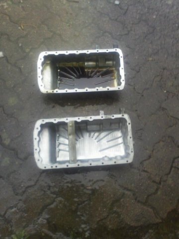

Messagepar the_clubber » 23 Août 2012, 18:32
Salut les félins
Dites moi d'origine sur THP il y a une cloison d'huile (rep 12) dans le carter (rep 5)
Celle ci est prévu pour éviter les gros mouvements d'huile (anti dé-jaugeage) ?
Merci d'avance
Messagepar caclem » 23 Août 2012, 19:05
C'est dans l'autre sens le cloisonnement d'un carter cloisonné non ? :bah:
Messagepar Kysmo » 23 Août 2012, 20:04
la piece 12 et pas un cloisonnement
comme dit caclem il doit etre dans lautre sens
a voir si des rps en non sinon pas besoin
moi je mets le niveau maxi huile au cas ou et je surveille a chaque session

Messagepar the_clubber » 23 Août 2012, 20:58
Bah je sais pas comment viens la pièce 12 en fait une fois le tout refermé (et elle s'appel cloison dans la box)
En RPS je vais regarder mais à 90€ neuf le carter, je vais bricoler ça moi même sur un carter d'occaz (soudure powaaaaa)
Messagepar Kysmo » 23 Août 2012, 21:35
jai un carte de meme type sur la 206 on croirais a une protection du vilebrequin

Messagepar viper » 24 Août 2012, 00:46
Messagepar the_clubber » 24 Août 2012, 08:37
On voit pas super la photo mais ça y ressemble
En fait c'est des cloison à l'intérieur qui empêche en cas de gros mouvement d'huile de laisser par exemple un coté "à sec" pendant quelques seconde
Messagepar viper » 24 Août 2012, 11:28
C est le carter cloisonne du thp 150 de la ds3r3.
Le kit complet pique severe mais apparemment le cloisonement peut etre pris a part....
Messagepar the_clubber » 24 Août 2012, 12:27
Merci des infos ;)
Bah pas mal de personne le font eu même
Suffit d'avoir des photo du cloisonnement et après c'est découpage de tôle et soudure
Je vais potasser sur ton lien
