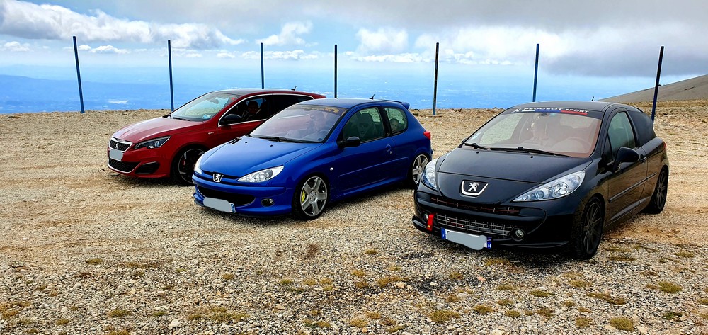

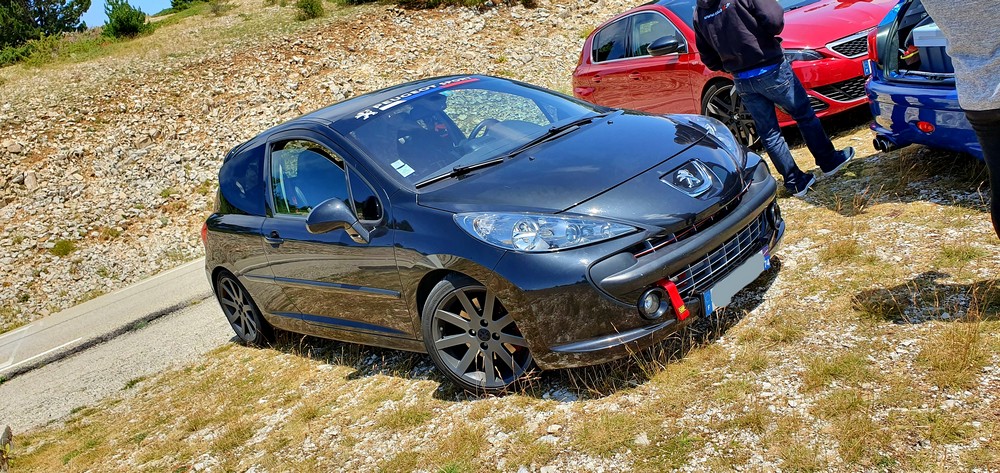

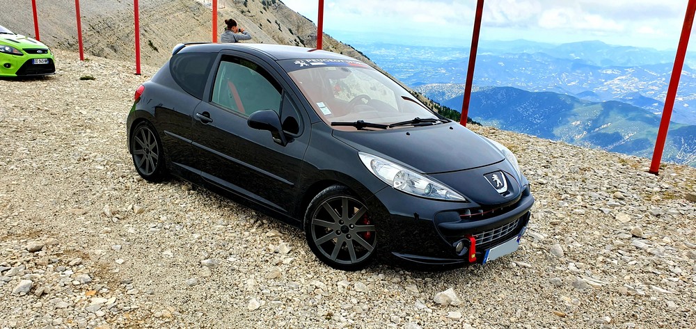

apars sa, ya une semaines, on a grimper le mt ventoux ^^ environs 3ou 400 voitures
on a croiser une mitsubishi qui a le moteur qui avais lacher, une porshe derrière nous, parreil moteur qui a peter plus lou moins en montant, une bm mazout qui a flinguer sont turbo, mais qui a continuer la montée xD
et contre tout attente le THP à tenus héhé :D
je suis monter avec la 206 rc bleue, (jean rené mon fournisseur de pièces perfs) et des amis à lui ^^
il y fait froid la haut, 10° avec beaucoup de vent ^^
