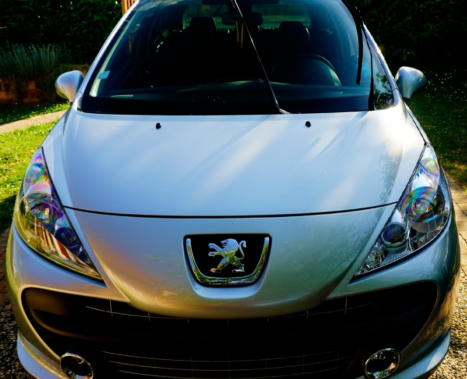

j ai trouvé un capot a la casse, c'est la premiere fois que j en trouve un sans marque de cailloux . 60€
bon je l ai un peu abimé vers le haut c etait pas simple a monter en étant tout seul..

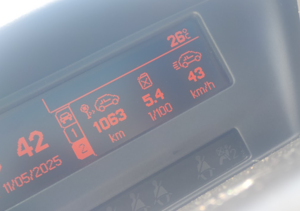

sinon j ai constaté que je consommais beaucoup moins ces temps ci. je suis a 5.4 sur les 1000 derniers kilometre. franchement normalement je suis plutot a 6 en cette période.

Bon prix pour le capot
Tu penses protéger le bas du capot avec un film genre PPF?

non je pense pas faire ça
je l ai juste poli a la machine et lustrer

Par chez moi difficile de trouver des bon prix à la casse, tout est déjà démonté et plus accès au parc (il respecte la réglementation), du coup on se retrouve a des tarif style careco etc...
Sinon ça donne quoi niveau teinte, le capot est raccord avec le reste de la voiture?

ben tu as une photo
le capot est parfait, la teinte et le reste. j ai eu les petites rayures a la machine et voila

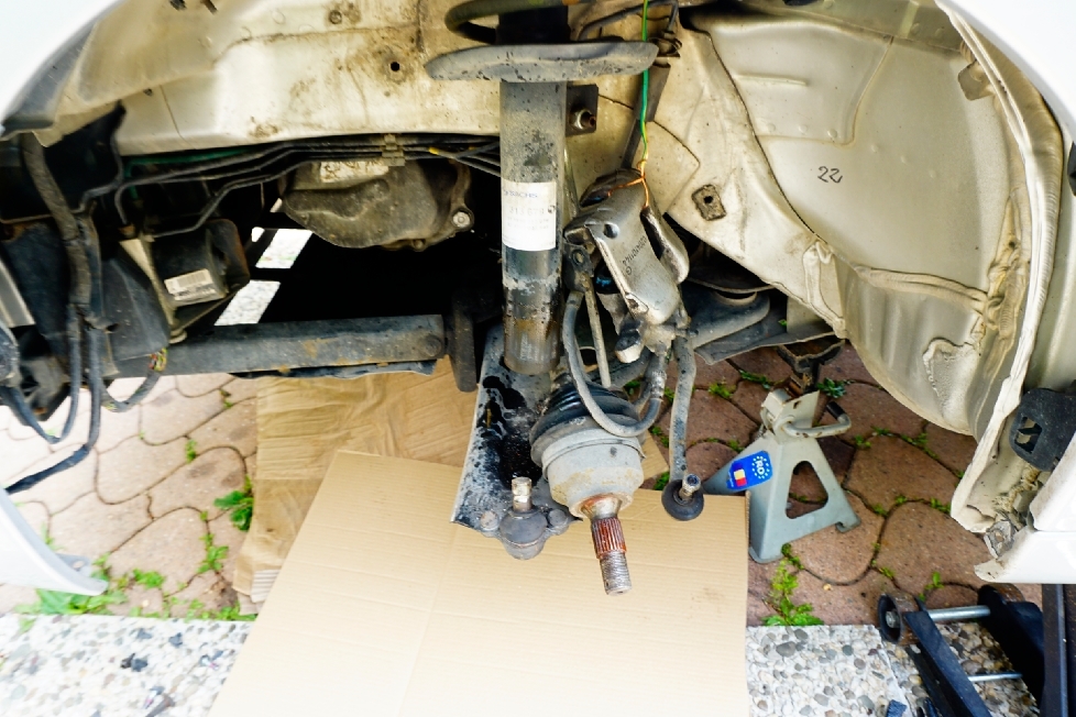

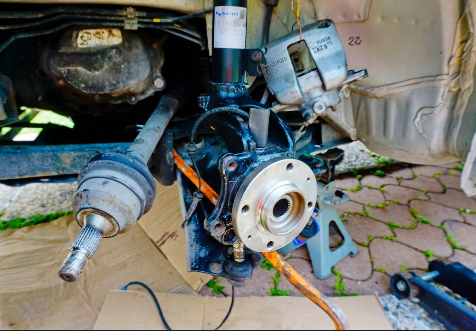

depuis un mois j avais un drole de bruit surtout en donnant un coup de volant vers la droite , soit brusquement soit en virage. surtout en accélération
ironiquement j avais pas soulevé ma voiture depuis un mois ce qui est rare..
et en fait j ai du jeu dans la roue avg. .
j ai changé le moyeu car le roulement est mort et les garages prennent trop cher (240€ ) j ai trouvé un moyeu chez careco justement pour 50€ et main d' oeuvre c'est bibi gratos donc

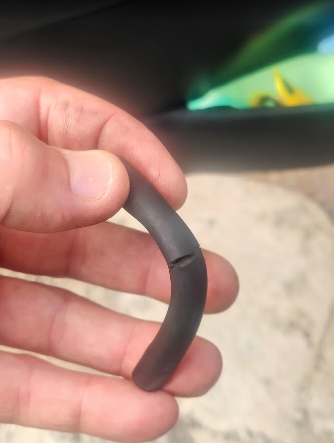

bon par contre j ai perdu la géométrie variable, mais étrangement sur autoroute ba je m en suis pas rendu compte en réalité. un tuyau a laché donc plus de vide pour la gestion du turbo
j ai changé l electrovanne avant de voir la durite percée j avoue mais elle est morte aussi a mon avis.

Pour le tuyau c'est une petite panne toute bête je suis passé par ce même genre de panne l'année dernière
Ta conso en hausse est peut être en rapport avec ta panne surtout.
Pourquoi dis tu que ton electrovanne de turbo est h.s? Elle roule moins bien qu'avant?

c'est simple tu souffle dans la partie centrale et l' air se barre . normalement tu dois entendre la membrane bouger et l' air sort pas par les 2 autres sorties
- Messages: 2614
et ouai c'est tres cher en pierburg j ai mis du meat & doria la. c'est abusé leur prix.
