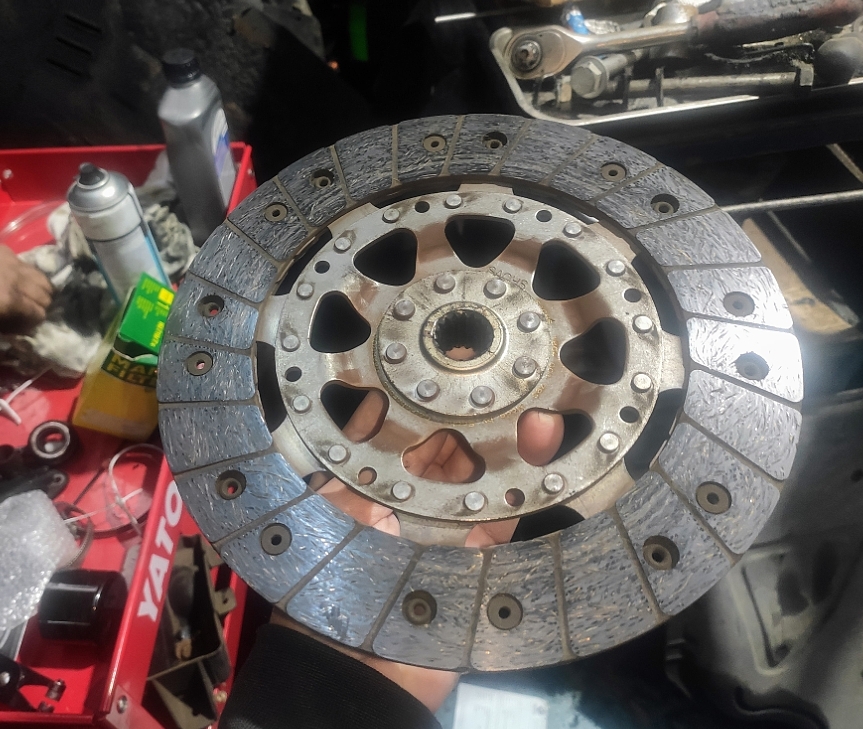

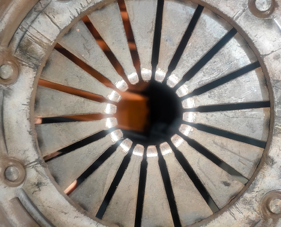

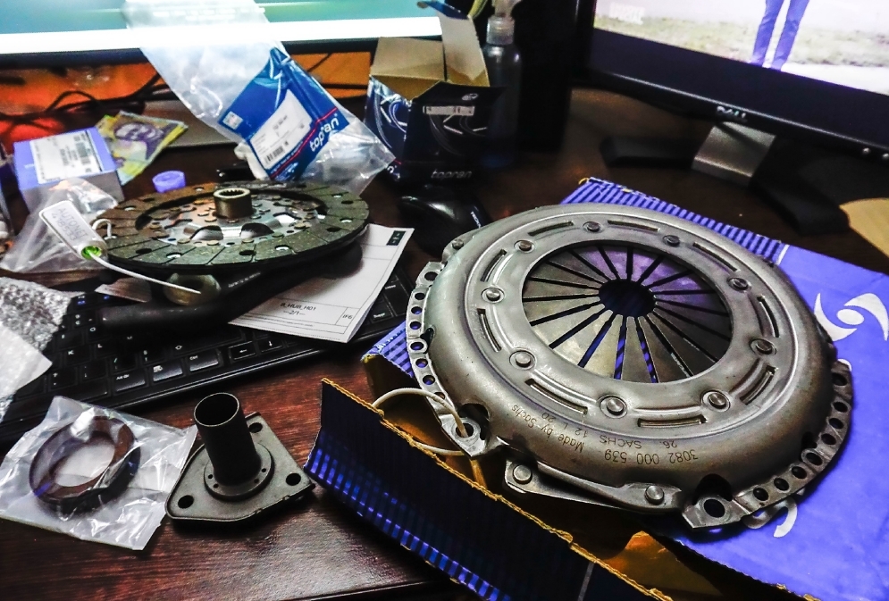

bon finalement il y a bientot 15 jours j ai fais mettre un kit d' embrayage neuf.
je rappelle que je le faisais de façon "préventive" ça patinait pas, et aucun souci particulier

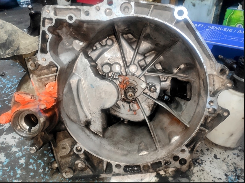

on voit que le disque est pas trop moche , le diaphragme est bien marqué tout de meme

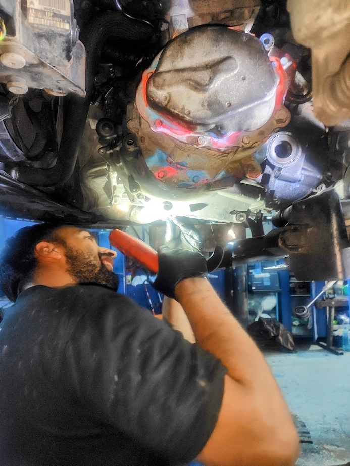

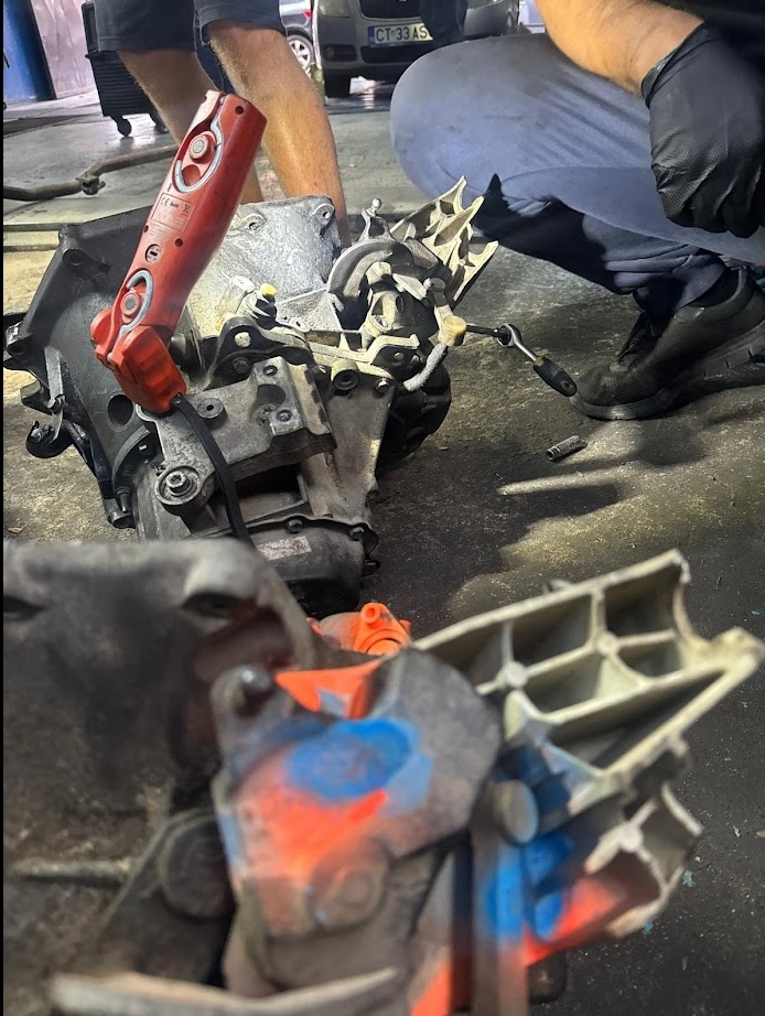

alors j ' étais pas présent lors du changement, quand je suis arrivé la boite était deja remonté, il m' a dit qu' elle avait un peu de jeu. et que le vm était ok . bref j' ai repris la voiture
pas de chance si le montage était bon et la voiture fonctionnait bien, j entendais un drole de claquement a chaque debrayage, et au bout de 2 3 jours en ralentissant ça a commencé a faire un cliquetis bizarre. verdict: la boite a morflé.
https://youtu.be/Qq5FyRPono8
fallait que je rentre en France donc j' avoue que ce souci m' emmerdait carrément.

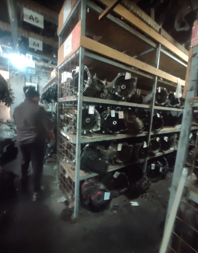

je décide de trouver dans l urgence une boite, mais bon je l ai payé super chere, dans les 250€ et elle a 286000 km , et j ai lu dans divers endroit que si je prenais une boite avec un rapport différent je perdais le régulateur.. pas cool . la boite a pas de jeu dans l' arbre primaire mais la 2 eme passe pas top top et la 4 eme siffle beaucoup, apparemment usure des pignons..
si j ' avais eu plus de temps pour trouver la boite deja j aurai économisé pas mal et j' aurai p-e eu plus de chance. celle ci je l ai acheté dans une casse de voleurs. ils sont super cher.
bref a la fin je m en sors a pas loin de 800€....... alors que je voulais me faire l' embrayage pour pas trop cher

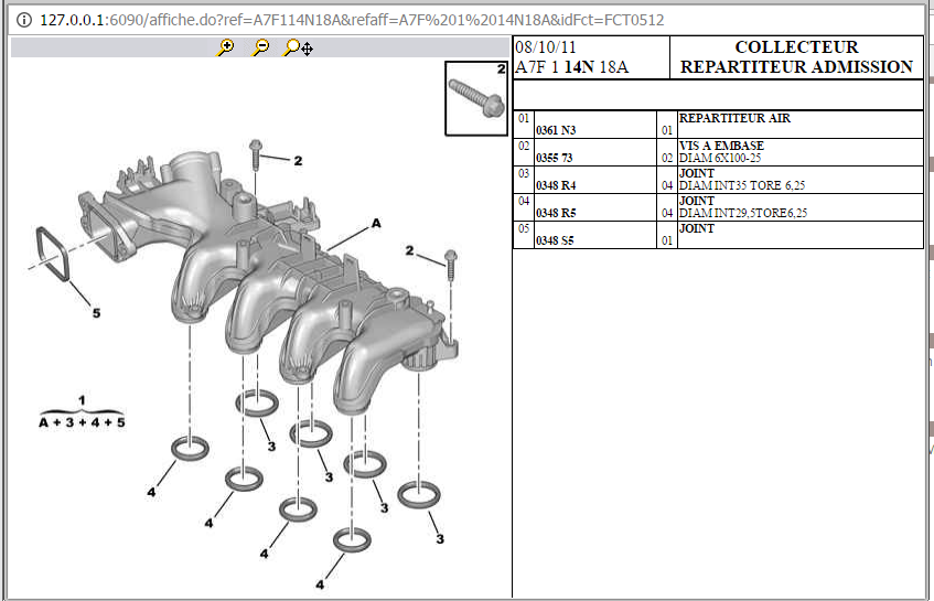

collecteur d' admission: faire les joints (a nouveau...) ça pisse vraiment l' huile.

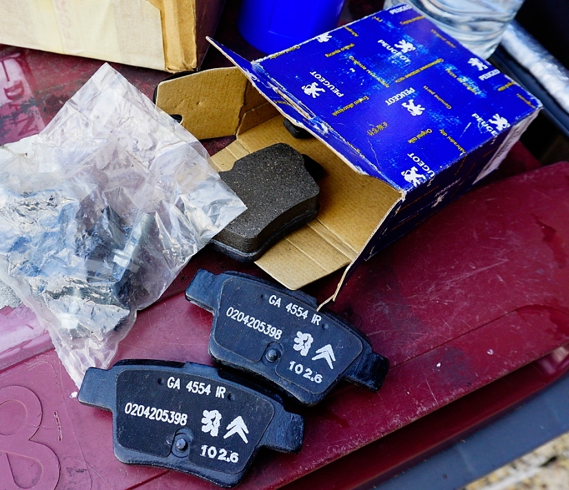

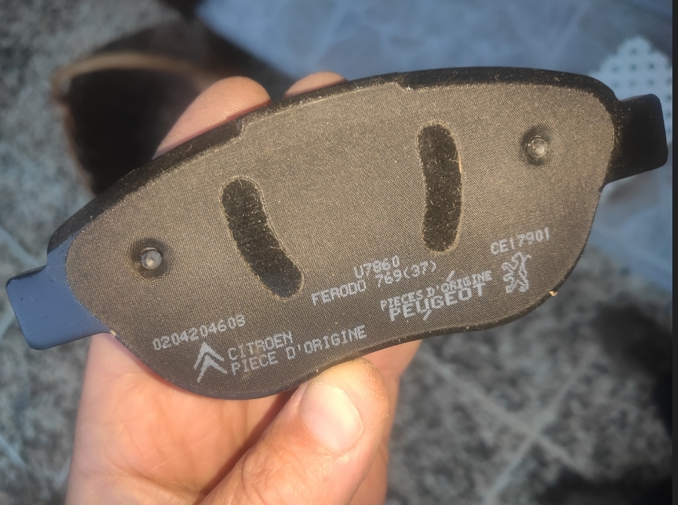

j ai reçu des plaquettes d' origine, c'est bien la premiere fois que je prend ça , sur lbc. je m en sors pour 20€ c'est moins cher que des trw sur amazon.
j ai aussi trouvé des origines pour l' arriere. négocié 13€!

va falloir que je mette les mains dans le camboui pour faire les joints du collecteur , la météo ne motive pas du tout mais bon.
je me demande si je ne devrai pas aller prendre des joints chez peugeot pour tout dire car si c'est pour monter de la merde et devoir recommencé dans 6 mois..

Salut, Vraiment pas chère tes plaquette d'origine, après pour les joints tu prends une bonne marque et ça devrait le faire. Ca ne doit pas être donnée en oem, mais c'est vrai que lorsque tu prends de l'origine tu as beaucoup moins de doutes sur la qualité.

Salut, je l'ai acheté il y'a longtemps, mais c'était en dessous de 90 euros, le collecteur est fourni avec tous les joints.
D'ailleurs je me demande si les joints coté moteur se détaillent chez Peugeot? J'ai un doute...

hier j ai reçu les plaquettes arrière. faudra que je regarde bien si elles sont identique car c'est marqué 307 sur la boite mais a priori pas de raisons.

Salut effectivement les joints se détaillent mais à quel prix chez Peugeot, pour les joint 3 et 4 il faut t'attendre à minimum 80 euros voir 90 euros, je pense.
Mieux vaut se fournir en seconde monte avec du Corteco ou Elring, cela te reviendra à moins de 20 euros.
Par contre pour tes plaquettes aucune idée, de la provenance du modèle...
