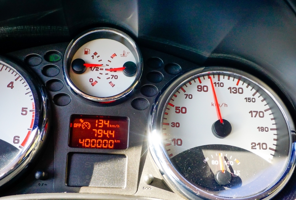

Quand je suis arrivé sur ce forum l' activité y était encore foisonnante. C'est fou le nombre de choses que j' ai apprise ici meme et il est certain que sans ce forum, mon expérience avec la 207 aurait été grandement différente.
Le moins qu' on puisse dire c'est que désormais le temps a passé, et meme beaucoup de temps, pratiquement 10 ans en fait. Internet a changé et les utilisateurs de 207 aussi. Ils ont changé de voiture pour la plupart
j' ai finalement atteint l' objectif que je m' étais fixé à l' origine, courant 2017: les 400 000 kilomètres!

Beau kilométrage, pour le forum peugeot n'est pas top je trouve, des qu'un modèle vieillit on ne voit plus personne, chose differente chez les marques allemande par exemple.
