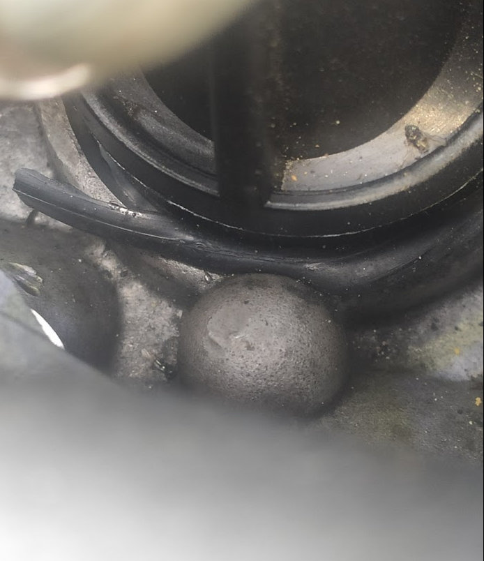

il y a 15 jours j ai changé le collecteur d' admission. j ai fini par mettre du no name trouvé neuf sur lbc et j ai monté ça en 3h top chrono.
résultat, ça ne fuit plus meme si il y a un joint qui est bizarre , j ai eu beaucoup de mal a le mettre en position. quand je desserrai d' un coté il remontait de l' autre etc. bizarre.
et je crois que je vais abandonner l' idée de revendre l' ancien parce que je pense vraiment qu' il est fissuré, vu comment ça fuyait vers le haut
pour l instant plus de fuite malgré tout!

la blague: j ai écris ça à midi, je prend la voiture comme tous les jours l' apres midi . en rentrant je jette un oeil: une mare a la base de l' injecteur.
et la je vois que c'est du gasoil. je retrouve la meme salissure sur le cache moteur , au mm endroit. donc en fait et c'est un peu hallucinant, depuis l' été dernier j ai une fuite de gasoil que j ai mal identifié car ça se mélangeait avec de l huile qui fuyait des colonettes vaguement..
j ai donc changé le collecteur pour rien. c'est cet injecteur de m** que j ai acheté a 20€ l hiver dernier. étonnament ça sentait pas plus le gasoil que ça

Pas de chance avec tes injecteurs, bon en même temps pour 20 euros fallait pas trop lui en demander...

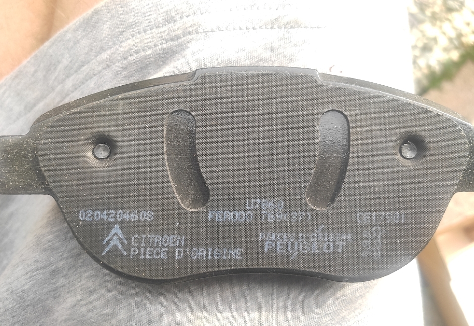

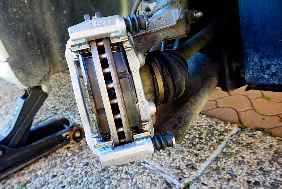

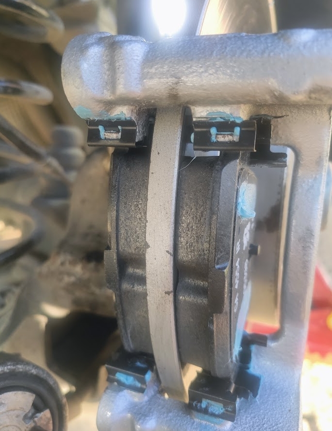

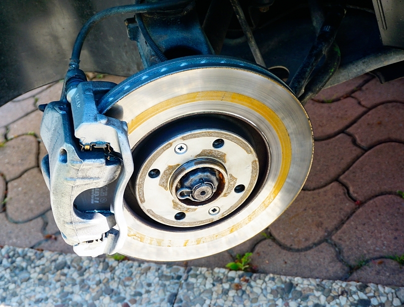

ces derniers mois j ai monté les plaquettes achetée en novembre
a l' arriere niquel
a l' avant je me suis planté de modèle visiblement , elles sont pas compatible meme si elles se montent., la surface de friction est trop petite, apparemment c'est pour partner .. du coup j ai remonté des trw que j' avais utilisé un an mais encore comme neuve
il y a pas de petites économies . j avais jamais eu les plaquettes avant aussi usées
et celles d' il y a 3 ans, finalement elles font bien l' affaire
j ai purgé les 4 roues avec mon purgeur par aspiration. pour l' arriere et pour l' aider vu que ça marche mal a l ' arrière j ai pompé en meme temps a la pédale. et ça fonctionne bien !
le joint du collecteur d' admission qui était pas en place a laché comme quoi je m' étais pas trompé
mais pas de fuite donc je laisse comme ça ?

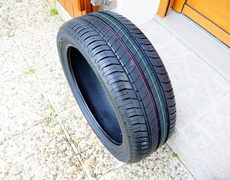

j ai changé 2 pneus la , trouvés d' occaz a 120 € la paire, des bridgestone ecopia 150 neuf neuf retirés illico presto d' une voiture neuve. je me tate a prendre la paire restante, ça m' éviterai de chercher une paire dans 6 mois un an.. 135€ pièce en neuf wow..

a l' arriere niquel

- Messages: 2682
Quand on lis ton sujet on pourrait penser que tu passes ton temps a changer tes plaquettes ou encore que tu bosses sur ton système de freinage
. elle t'en aura fait voir de ce coté là. Sinon concernant la taille surement des plaquettes pour 90cv qui ont les disques de diamètre inferieure. Pour les pneus je ne connais pas les tarifs pour ta taille de pneu, mais j'imagine que c'est un bon prix, d'autant plus que c'est toujours mieux d'avoir les 4 pneus identiques. En ce qui concerne les bridgestones été j'en avais été très satisfait, ayant testé la gamme potenza et turanza, j'imagine que ce soit la même chose pour la gamme ecopia, je peux te dire que le turanza était une gamme performante avec une bonne longévité j'avais testé les er30 et er300 dans cette gamme. Pour ma part ce sont les meilleures pneumatiques qui sont un poils derrière les michelin. Moi aussi je viens de m'occuper, j'ai fait l'entretien minimum, révision complète. J'achèterai surement des pneumatiques en fin d'année pour ma 207 afin de remplacer mes bridgestones 4 saisons que j'ai monté en 2021.

tu ne crois pas si bien dire regarde... quelle galère..
et ouai la différence avec ce que tu dis c'est que les plaquettes que j' ai acheté sont identique avec les miennes, seule la surface de friction est différente. sous entendu elle se monte et ont la meme forme que celles de 207. alors que les 90cv de 207 ont une forme en banane et sont plus fine facilement différentiable. bref je prendrai une photo
les pneus sont pas mal oui je me tate a contacter la personne pour lui acheter sa paire restante, ça m 'éviterai de passer des heures a chercher d 'ici 6 mois un an quand je devrai changer les firestones que j ai a l' arriere.

C'est déjà arrivé que des personnes font l'inverse de toi, c'est a dire qu'ils mettent des plaquettes prévu sur des disques de grande taille avec des petits disques, résultat des courses le disque ne fait fait pas de bordures lors de son usure le disque à une apparence neuf bien qu'il soit usé
