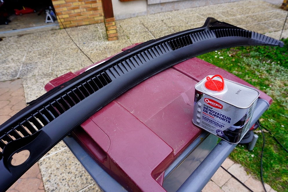

c'est à essayer apres la minceur du plastique en question m' inquiète par rapport a l' usage d' un décapeur.. c'est pas un gros parechoc
- Messages: 2691
Je me souviens avoir passé du temps à poncer au papier de verre la barre. Puis mastic à certains endroits et apprêt pour finir avec une peinture et vernis.
Quapple51 - Nouveau
- Messages: 23
- Enregistré le: 20 Juin 2018, 18:54
- Véhicule: 207 sport pack 1.6 hdi 16v 90cv
sans doute mais apres tu as un résultat tout lisse, et je n' en veux pas
j' ai aussi tout de dispo pour le repeindre (appret, primaire d' accroche plastique, peinture noire plastique et vernis) mais hier j' ai testé avec le polytrol. je verrai bien combien de temps ça tient et ce n'est pas définitif
j' en ai profité pour faire les rétros également

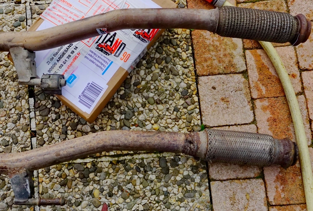

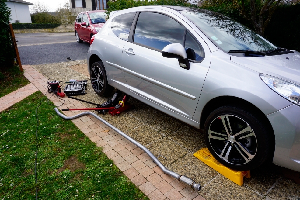

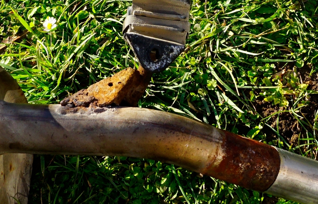

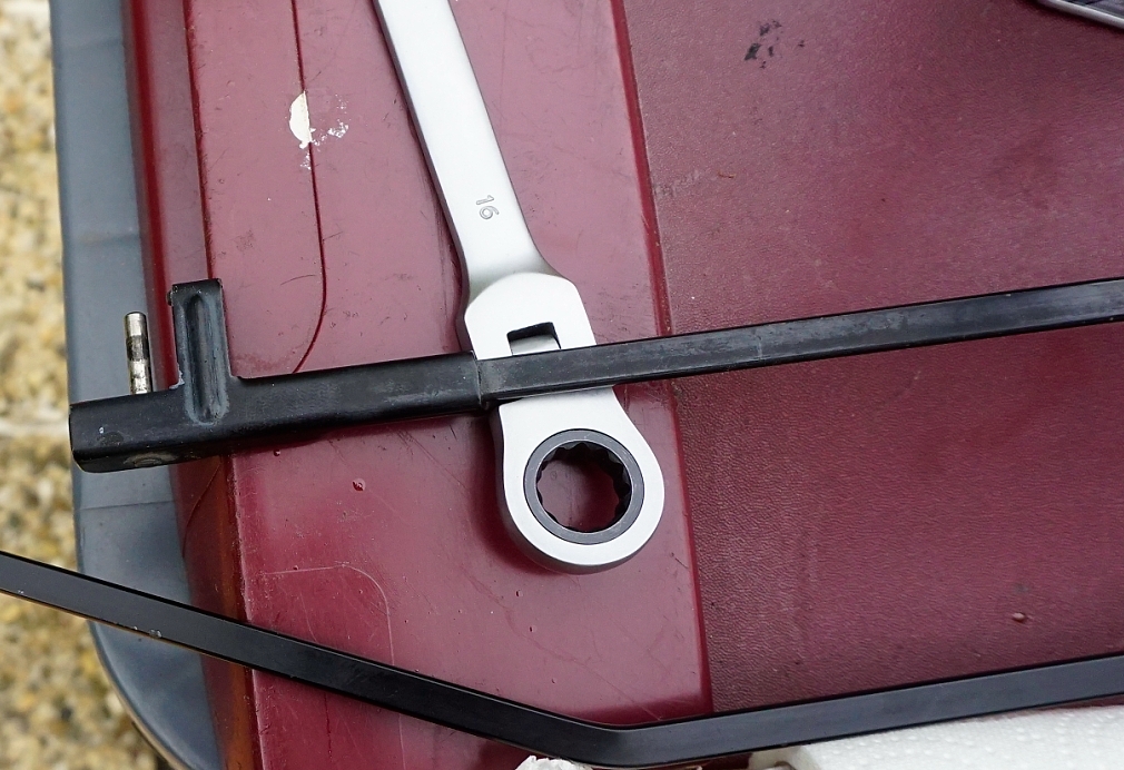

vu que j ai acheté du polytrol, je me suis décidé à faire la C3II de mon daron. et j' en ai profité pour faire ma baie de parebrise aussi vu qu' elle commençait à s' éclaircir
j' ai commandé une ligne d 'échappement sur oscaro et je me suis lancé. comme je galérais pour enlever le manchon raccord j ai décidé de passer un coup de meuleuse sur l' ancienne ligne.. mal m' en a prit. pour une raison que j' ignore en montant la nouvelle ligne, il y a un vide d' au moins 15cm.. donc pour l' instant je n' ai plus de véhicule comme j ai meulé la ligne je peux pas la remonter..
alors certes c'est la première fois que je touche à cette partie de la voiture mais je ne vois pas comment faire. J' ai ordonné le retour de la pièce et jai acheté une ligne complète d' origine sur opisto, ça me parait plus sur. d' occaz mais en bon état
donc voila, voiture à l' arret pour varier. le temps de recevoir les pièces. en espérant que ça colle niveau longueur cette fois ci. qu' au moins je puisse remonter vaguement pour aller chez un garage cas échéant.
vu que j ai plus de ligne, ça serait le moment idéal pour refaire le joint de carter vu qu' il suinte beaucoup mais j ai un peu peur pour être honnete. j ai une crépine neuve en stock mais pas de carter, je sais pas si c'est ok de reutiliser l' ancien. ça serait plus simple d' en monter un neuf je pense

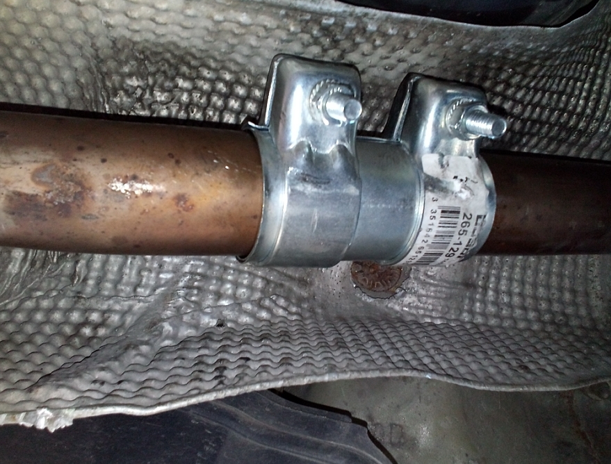

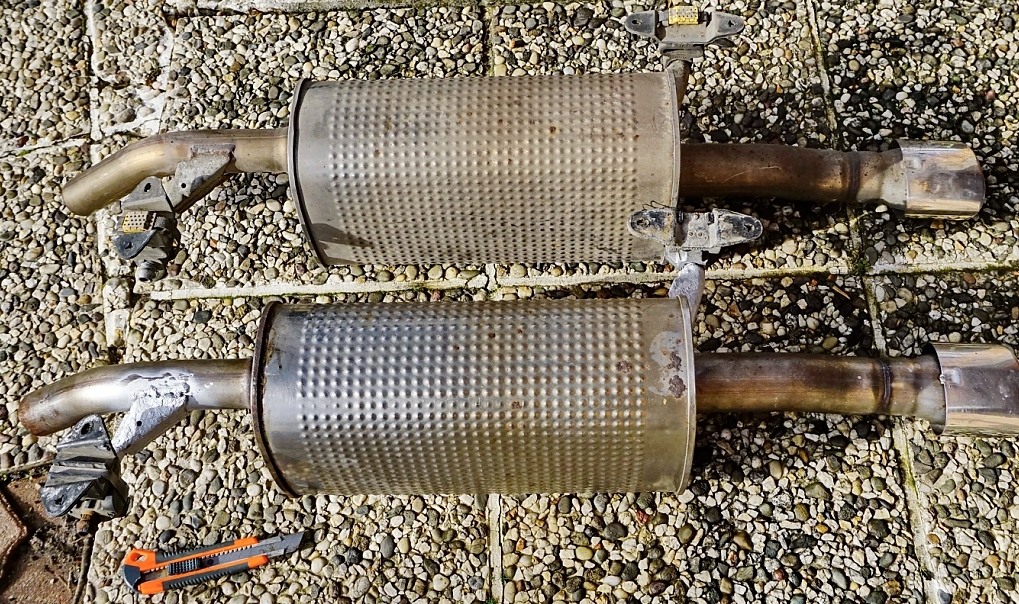

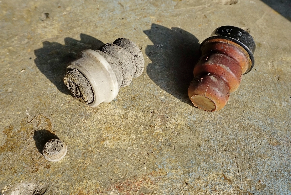

bon voila j ai reçu les pièces de la casse (provenance opisto)
j' ai remonté ça, c'est évident bc mieux qu' avant mais toujours un peu court néanmoins. comme ils m' ont envoyé les pièces avec les silent bloc j' ai viré les miens qui sont aussi misérable que la ligne en elle meme
la canule ressort moins qu ' avant
on peut pas dire que c'est très technique mais c'est pénible à faire par terre. j' ai roulé, aucun bruit ni rien

Pour les espèces de boudins d'amortisseur (je sais plus le nom exact), j'ai roulé des années alors que j'en avais plus... Ils étaient cassés aussi...
Depuis que j'en ai posé des neufs il y a plusieurs années maintenant, ils sont toujours là et en bon état !

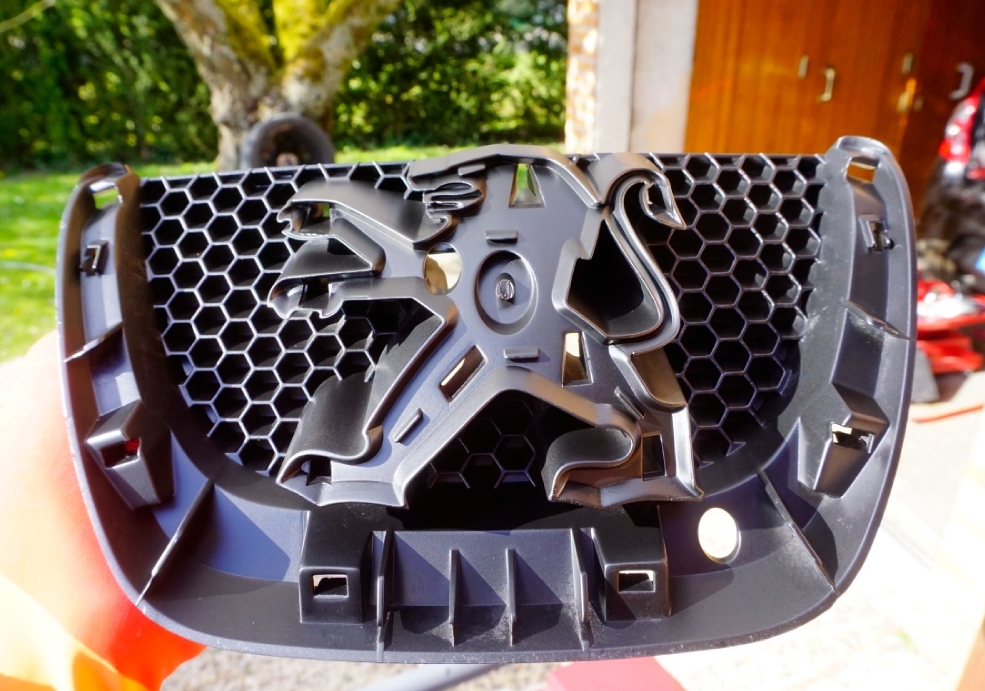

j' ai redonné un coup de jeune au logo du pc et j' ai préféré le peindre

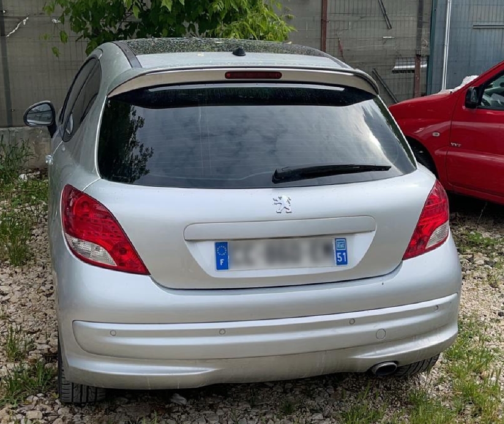

voila voila, j' ai retraversé l' europe, pour une fois j ai pas eu de souci, meme pas de dtc, le moteur est tout propre
314000km au compteur. conso 5.6l/100 sur 2400km en roulant a 130 la majorité du temps

vu que je suis en isolement... j ai appelé le carrossier qu' il vienne chercher la tuture pour repeindre le hayon. on verra bien ce qu' il en ressort mais c'est indispensable de le repeindre la rouille sous la lunette se repand vite et la peinture va bientot sauter
- Messages: 2691
Elle va vraiment être neuve à force de tout refaire dessus
J'admire ta motivation, même quand tu peux pas tu trouves moyen de faire quelque chose
