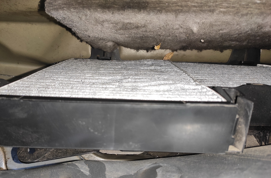

Messagepar undercash » 20 Mars 2022, 21:41
bon hier c' était le petit nettoyage annuel de la baie de parebrise juste apres les chutes de sable ça tombait a pic
faut vraiment que je remette un autre filtre d' habitacle celui que j ai monté en janvier (UFI) n' a pas la bonne taille je n' ai jamais vu ça.. (j aurai du le renvoyer direct en fait)
photo de décembre , d'ou la poussiere.

Messagepar undercash » 21 Mars 2022, 19:19
concernant le filtre d' habitacle ça ne m' est jamais arrivé un truc pareil (j' avais jamais acheté UFI que je considère pourtant comme une bonne marque). J' ai deja eu du bosch , du purflux, du delphi, ou que sais je encore (du mann filter j ai eu aussi et c' était le meilleur je pense), je le change tous les ans.
des fois il y a un petit espace , ce qui n' est pas cool non plus, mais la il est impossible a mettre c'est vraiment bizarre.

Messagepar Jejemy » 23 Mars 2022, 21:39
J'ai toujours eu peur d'enlever la baie de parebrise, combien les ont cassé au niveau de la rainure en les enlevant :oops:
Faut dire aussi que le système de double filtre est pas top donc si en plus le neuf n'est pas adapté laisse tomber !

Messagepar undercash » 24 Mars 2022, 00:27
Jejemy a écrit:J'ai toujours eu peur d'enlever la baie de parebrise, combien les ont cassé au niveau de la rainure en les enlevant :oops:
En tout cas toujours aussi soigné cette voiture :grin:
C'est quand on ne démonte jamais qu' à la longue ça devient quasi impossible. quand tout est propre et que tu le fais de temps en temps ça va a la rigueur (j ai quand meme eu un peu de mal a la démonter cette année néanmoins)

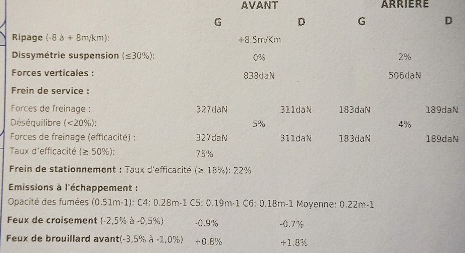

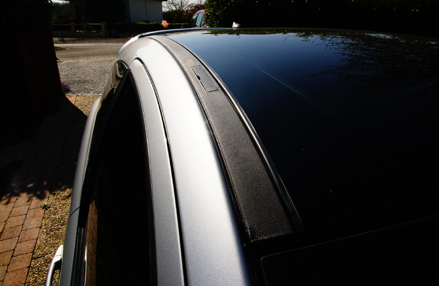

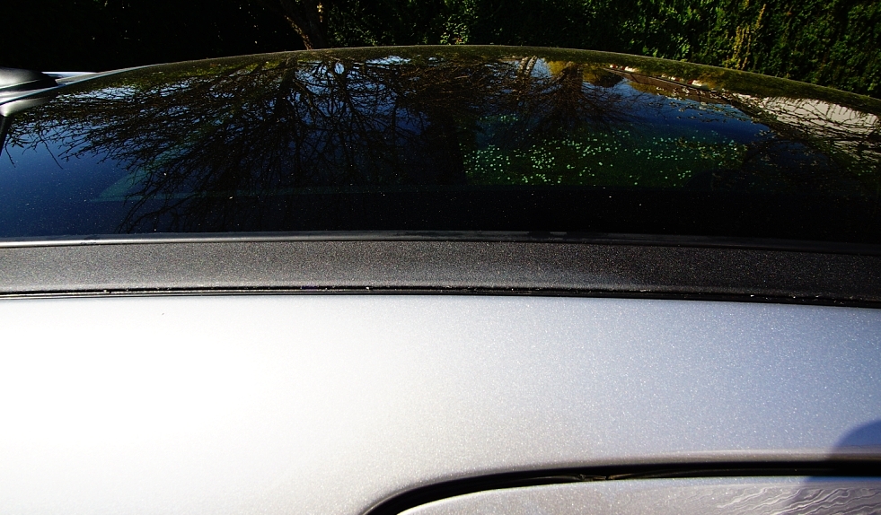

Messagepar undercash » 30 Mars 2022, 18:56
les miens ne sont pas grippés car je les enlève souvent et je remonte avec de la graisse ;)
bon j ai refais les "plastiques" de toit, car j avais mis 2 couches de polytrol qui avait trop séché, ça faisait tres moche
je pensais peindre meme si j' ai tenté d' éviter la peinture depuis le début et en fait ce que j ai fais pour ne pas peindre en noir, c'est mettre la couche d' adhérence (primaire sur plastique) et vernir en mat par dessus. donc oui je n' ai pas peint ! cette couche d' accroche pour plastique suffit a peu pres a noircir le plastique tout en gardant un ton assez proche de l' origine. ce n'est pas parfait mais ça fera l' année je pense
je suis allé au ct cet aprem, un peu sur un coup de tete... au préalable petite vidange, l huile ayant 1400 km :dance3: ..... et remplacement de toutes les leds.
résultat , c'est reparti pour 2 ans! :dance:
j' ai bien fais de pas toucher aux freins depuis 6 mois, j ai bien diminué les différences entre droite et gauche
Messages: 2673
Messagepar Jejemy » 30 Mars 2022, 19:44
Je trouve ça propre ce que tu as fait pour les baguettes de toit !
C'est clair le freinage est au top !
Ah les antibrouillards mal réglés, un défaut commun sur une bonne majorité du parc automobile :oops:
Modification ne permettant pas le contrôle, c'est là où tu as refait ?
Elle ne s'en sort pas mal pour une mémère qui a plus de 300k au compteur franchement chapeau ! :lover:

Messagepar undercash » 30 Mars 2022, 20:07
ba c'est un essai :)
je ne sais pas d' ou vient cette histoire d' anti brouillard? j' y ai pas touché et vu le montage, a moins que le pc soit mal monté je capte pas comment il peut etre mal orienté?
Je ne sais pas de quoi il s' agit? j' aimerai bien savoir, pourtant j' étais à coté du gars quand il controllait.

Messagepar undercash » 30 Mars 2022, 20:20
ouai je vois tu dois avoir raison , le fait d' avoir mis du frameto et repeint a la bombe bitumineuse, ça "cache" l ' état du chassis. il est obligé de le mettre surement mais on a discuté je lui ai dis ce que j' avais fais

Messagepar Jejemy » 30 Mars 2022, 21:15
En tout cas c'est propre !
En fait le parechoc est quand même une partie assez flex de la voiture, un nid de poule, un petit choc suffit pour que les choses bougent...
Je pense que c'est ça aussi.

Messagepar undercash » 30 Mars 2022, 21:29
hmm possible. je vais bientot avoir l' occasion de le redémonter vu que j' ai trouvé un compresseur de clim neuf sur lbc a 75 €

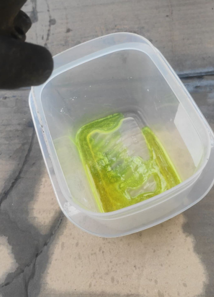

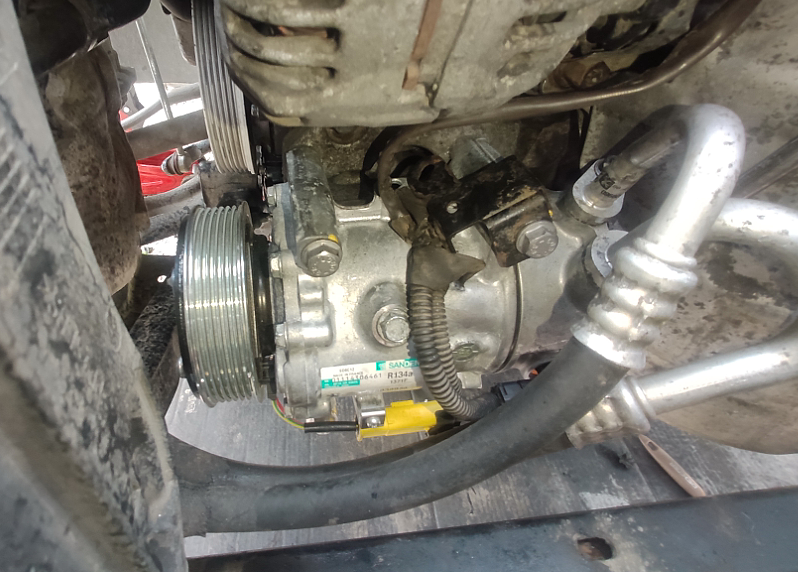

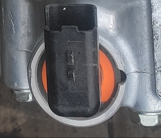

Messagepar undercash » 05 Avril 2022, 23:41
bon voila on m a vidé le circuit , je suis retourné a la maison, j ai monté le compresseur..
je savais que la poulie était plus petite d' un cm mais avec le tendeur automatique ça ne pose pas de problème.. par contre le hic c'est qu' en regardant mes photos je me rend compte qu' une des prises n'est pas identique. ça explique pourquoi je n' ai pas pu la clipser j' imagine.
alors voila je croise les doigts, la voiture est repartie direct au garage pour qu' ils remplissent le circuit. je ne serai pas surpris si ça ne fonctionnait pas..

Messagepar undercash » 11 Avril 2022, 21:38
il faisait bon ajd avec un petit 20º et la clim marche impecablement. (complètement zappé de le préciser avant..)
alors il manque encore quelques degrés pour savoir si ça va résoudre le bruit. mais j' en suis convaincu.. compresseur neuf, poulie neuve donc. et en plus j' ai rempli avec 70ml d' huile PAG46 . j' avais une seringue de 100ml du garage mais j' ai pas osé..
alors la doc dit de mettre la meme quantité que ce que l' on récupère, le hic c'est que je n' ai presque rien récupéré de l' ancien compresseur, a tel point que je me demande si ce n'est pas ce qui est à l' origine du problème d' ailleurs.
Il y a un autre truc, depuis que j' ai changé le comp, je n' ai plus du tout le bruit de la courroie de distribution? curieux quand meme.. simple coincidence ou?.. une semaine avant je passais le ct et le bruit était infernal, j' avais honte pour tout dire

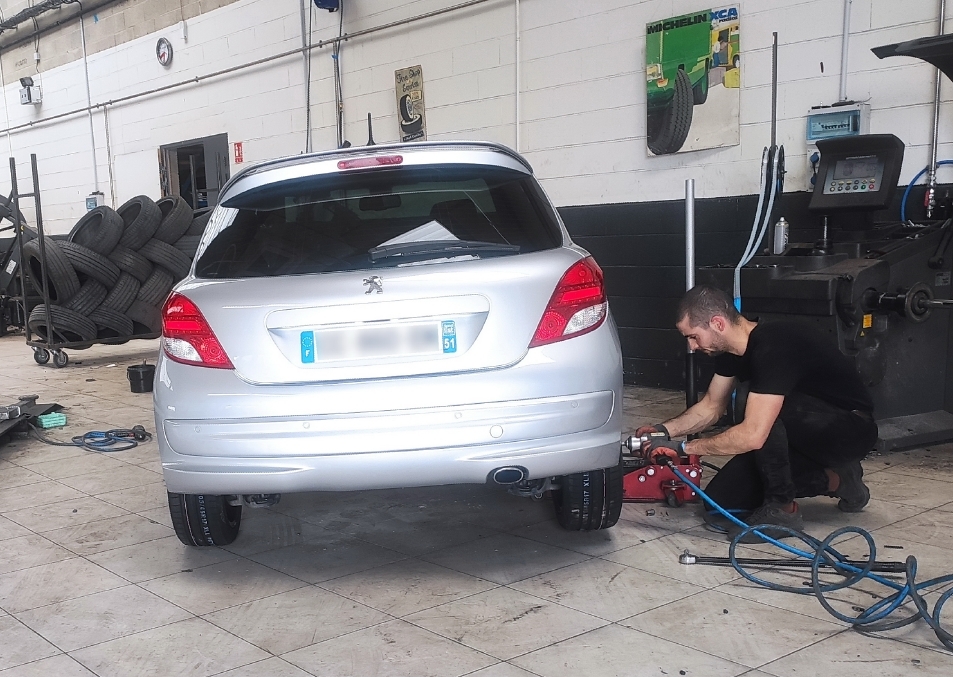

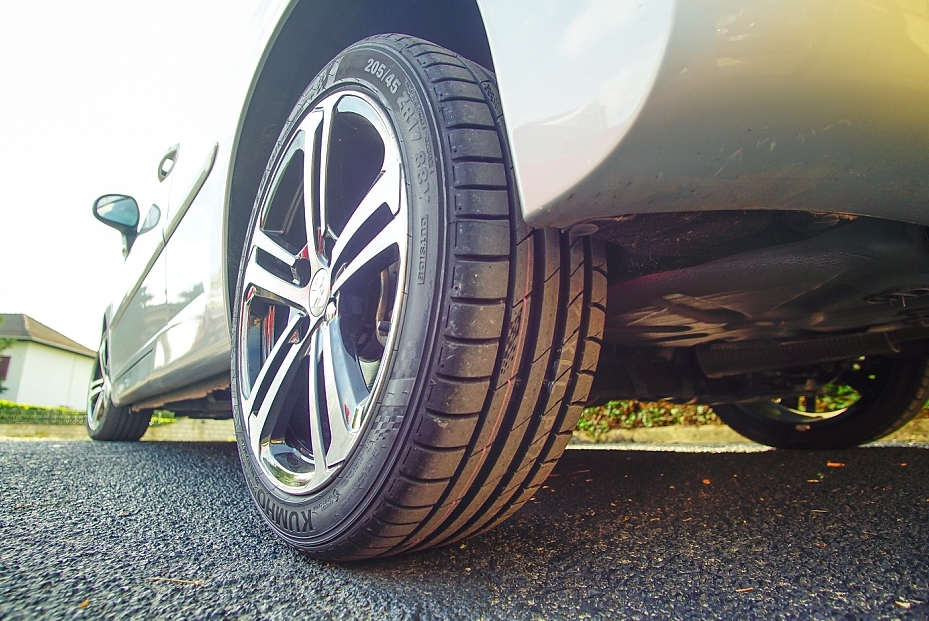

Messagepar undercash » 16 Avril 2022, 00:54
bon bon bon. on continue les dépenses. j ai monté 2 pneus neuf. normalement je fais ça en ro mais vu la faible différence de prix.. hop c'est aussi bien comme ça, en plus ici ils changent les valves etc .

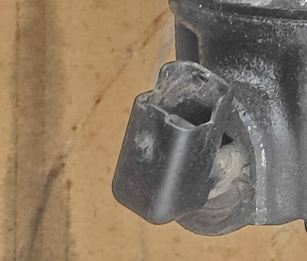

Messagepar undercash » 09 Mai 2022, 00:38
ok donc comme je le disais, je pense que je vais devoir rechangé le compresseur de clim car il se produit un truc.. en gros le ventilo tourne au max en permanence quand j' ai la clim en marche, meme si il fait que 20º.. c'est pas normal clairement. et le pire ça s' arrete pas tj quand j' arrete la clim.
j' ai testé le ventilo a la valise et les 2 vitesses fonctionnent bien
alors ça fait un froid de canard aucun doute la clim fonctionne au max comme si il faisait 35º quoi. a la rigueur le bruit .. je m' en moque d' une certaine façon mais j ' ai peur que ça ne vienne attaquer l' alternateur et la batterie? ça fait quand meme 140w le motoventilateur. en permanence je trouve que ça pompe beaucoup.
je viens d' acheter ça sur opisto, a 75€.. il a l' air en bon état, voiture qui a que 75000 km. et c'est la bonne réf
voila pour les news !
Messages: 2673

Messagepar undercash » 15 Mai 2022, 21:40
:D
j' ai eu la flemme de le faire.. je l' ai pris avec moi
bon voila, petit trip de 2430 km avec une conso de 5.3 en roulant la plupart du temps entre 120 127. pas de souci a repertorier, si ce n'est cette histoire de ventilo justement.
donc la résistance fric est bonne, testé la petite vitesse et la grande à la valise.
j' explique. dans mon trip , je me suis retrouvé dans un embouteillage, et je vois que le ldr est un peu chaud tout de meme, 93º. j' avais pas la clim en marche. et apparemment le ventilo ne se déclenche pas, alors qu' a 93 il devrait . il faisait que 22º en temp extérieure
EDIT: d' apres le service box, la petite vitesse se déclenche à 97º et la grande à 105º donc je n' ai pas atteint la limite d' enclenchement.. je n' y arrive pas ma voiture ne chauffe pas beaucoup..
je met la clim et la , le ventilo, comme d'habitude désormais, se remet a tourner en permanence, le ldr baisse jusqu a atteindre 80º . ras donc.
sauf que si j' avais pas mis la clim, allez savoir ce qu' il se produirait.
je me demande si pour etre sur je devrais pas essayer de débrancher le compresseur de clim , voir si le fonctionnement normal du ventilo revient. c'est comme si ça me parasitait la gestion du ventilo
